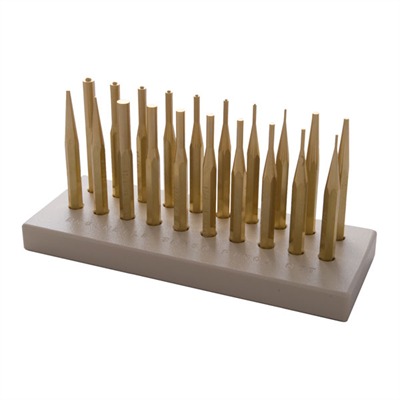

Un martillo, un botador de bronce (brass punch en ingles) y un poco de aceite.
Los botadores de bronce se utilizan en caso donde la pieza golpeada no deba marcarse o deban evitar chispazos.

Geremiah escribió:Ok graciaas,vere donde puedo conseguir un botador de bronce, gracias por la información, saludos
Si encuentras o te puedes hacer de un cable grueso de cobre, te lo puedes fabricar tu mismo, el cobre es mas blando que el bronce o el laton y te deja menos marca.

Hola.
Yo me los hago en aluminio. En ferreterías es fácil encontrar varillas de distintos diámetros. Se marcan y dañan más rápido que las de latón, pero para un uso esporádico me hacen el apaño.
Buenas.
Primero comprueba que el tuyo lleva el punto en cola de milano, normalmente va soldado al cañón.
Si no tienes botadores de latón, puedes usar los de acero pero metiendo la punta dentro de una vaina.

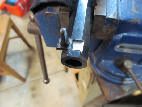

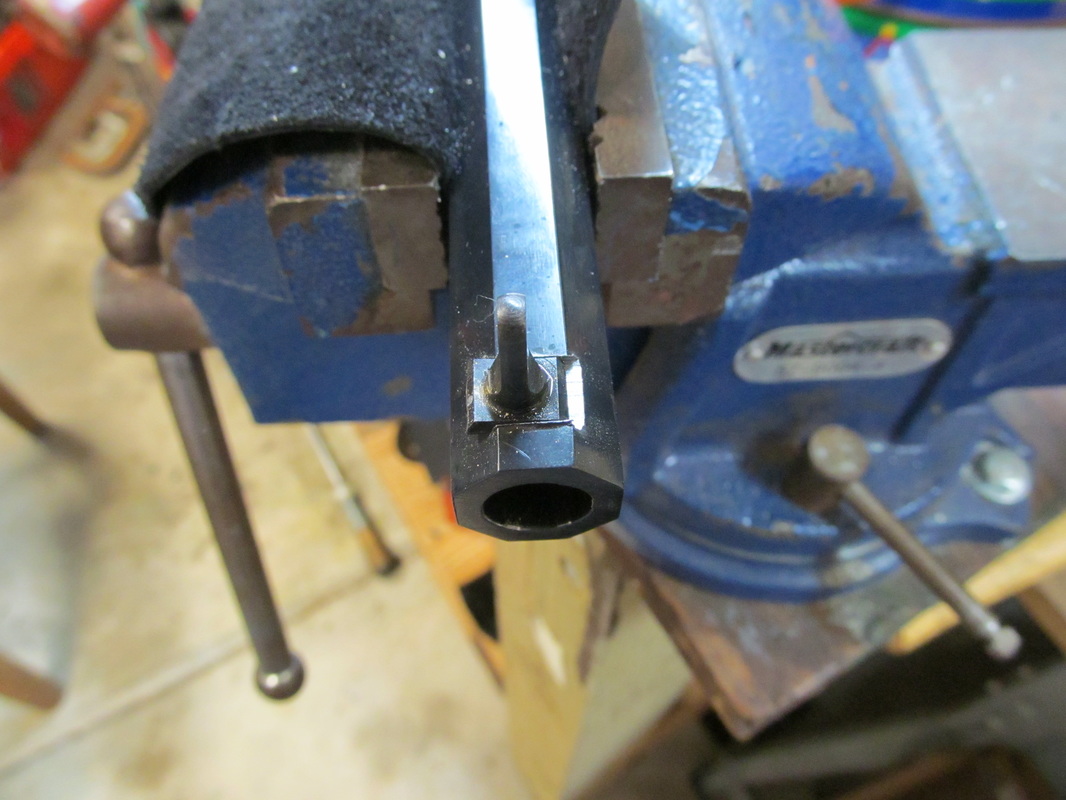

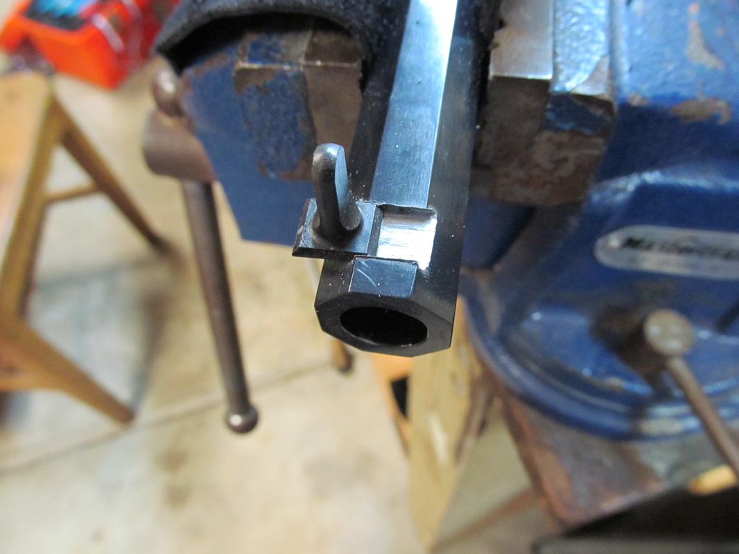

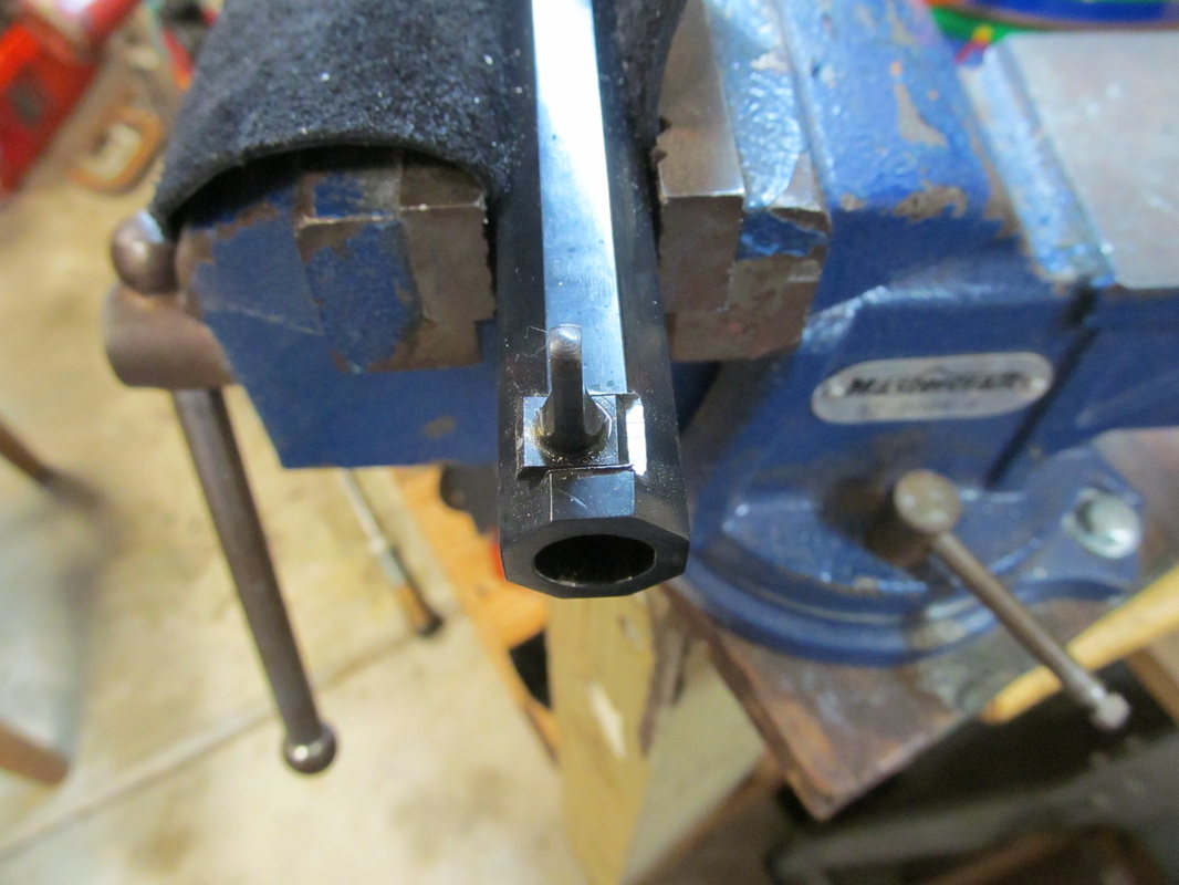

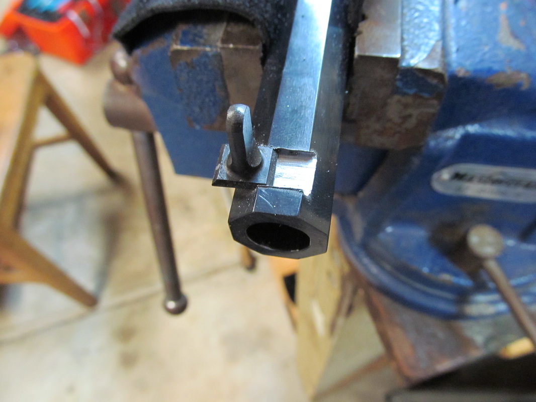

Gracias a todos, no es cola de milano esto?
Geremiah

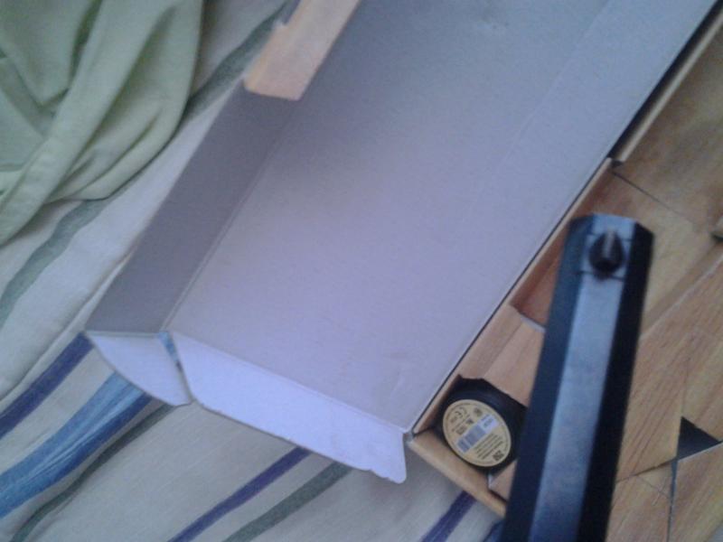

Hola a ver si se ven bien las fotos saludos

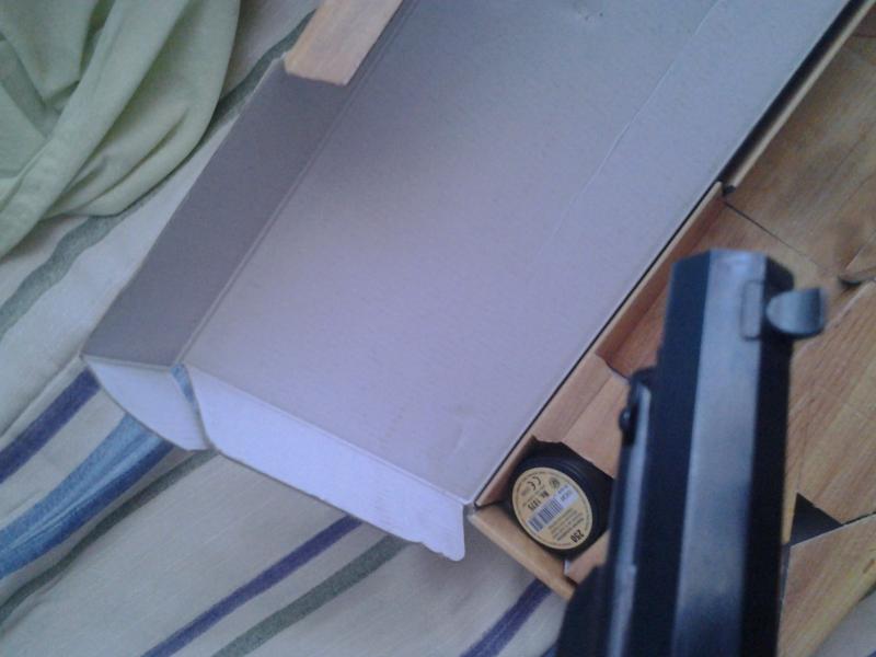

A ver otra por aqui

sakovalmet
Mensajes: 1100
Registrado: 10 Mar 2012 20:04
Re: Punto de mira remington 1858 uberti
Mensajepor sakovalmet » 18 May 2018 20:37
si, es cola de milano
