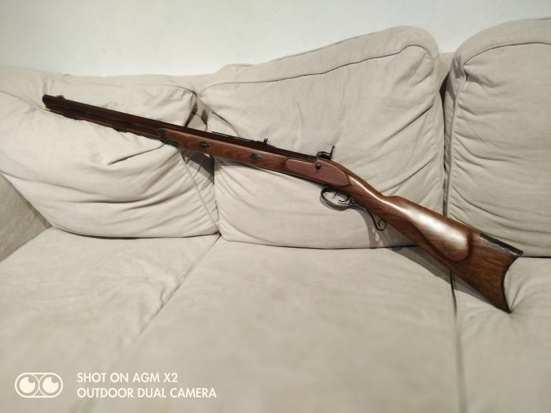

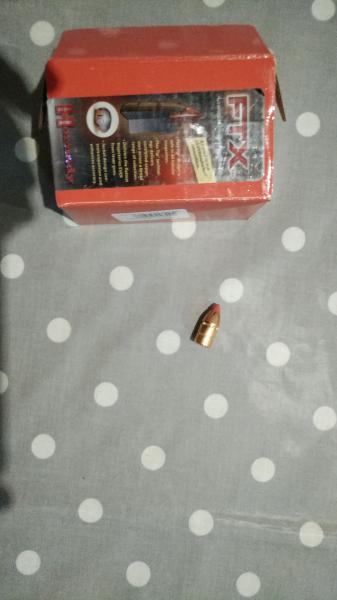

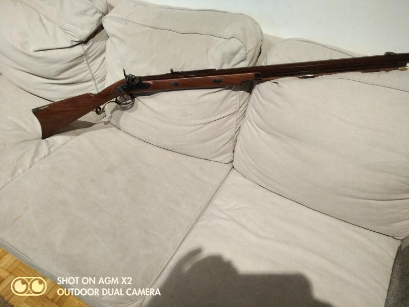

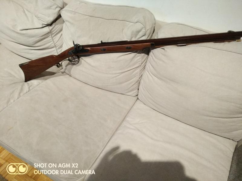

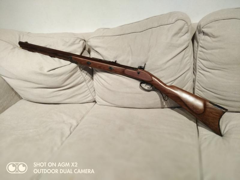

Bueno ya me llegó el bicho,mañana a probarlo con sabots y proyectil del 44.
Nunca he tenido un hawken,sabéis cómo se desmonta el cañón para limpiarlo?a parte de los dos pasadores claro
Gracias.

Hola Basajaun,el que yo tenia se desmontaba quitando la baqueta y los dos pasadores,era de Ardesa,no se si los de dikar y otras marcas necesitaran soltar el tornillo de la rabera.Lo que si tenía que hacer era desmontar la llave y limpiarla porque pasaban bastantes restos de pólvora y se manchaba mucho,pero con un cepillo de dientes y agua caliente se limpia muy bien,luego secar y aceitar.Un saludo

gracias,es como dices,solucionado,me encanta un sistema muy limpio,y facil. :birra^: :birra^: :birra^:

Hola. Veo que es un Hawken de Pedersoli. Se desmonta quitando lo dos pasadores y la baqueta. Luego se levanta el cañón del encaje en la rabera. Con cuidado. Es así de sencillo. La rabera no hay que quitarla para nada.
