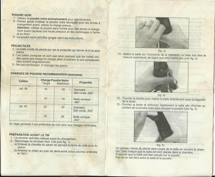

Desconozco la capacidad de las recamaras de un .36. Yo tengo un remington de uberti del .44 y siempre pongo semola,me da mas seguridad de cara a los autoencendidos de la s recamaras. Sello con grasa tambien.. Se que se cargan entre 8 y 16 gr
de polvora para tiro target con bola (.36) pero las cargas maximas personalmente las desconozco. Te adjunto una copia de la guia de uso de mi uberti donde aconseja las cargas para sus revolveres del .36 y del .44

recomendacion de cargas para bola i bala.
