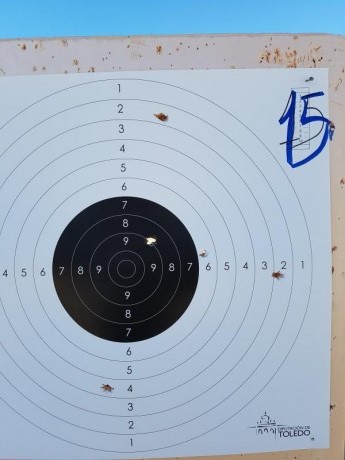

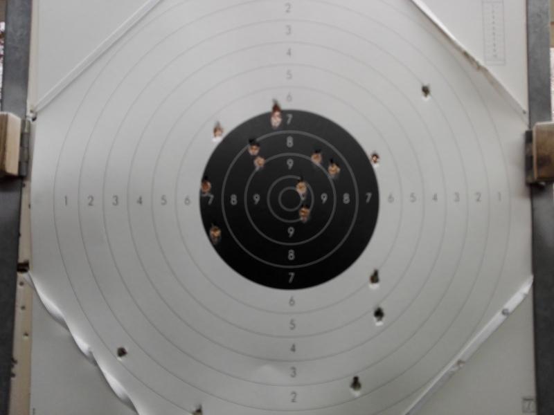

Buenas a todos! Hoy, después de meses de esperar mi licencia, y alguna semana de tramites y esperas para comprar un revólver... lo acabo de estrenar en el club!! Es un remington new army, y parece que nos entendemos bastante bien. Tras calentar en otra diana he disparado dos tambores en esta que os adjunto. No está mal, llevaba muchos años sin tirar!
Saludos!

Enhorabuena y a seguir disfrutando.
Saludos. :band: :cow:

muy bien por ser los primeros. A disfrutar
SALUDOS

:shock: :shock: , Hola compañero, ya me gustaria hacer a mi esa puntuacion, el domingo voy de estreno y de primer contacto con un arma de avancarga, tengo un remington tambien, y ya os contaré como me ha ido mi primera experiencia.

Pues para ser una tirada de "novato" y con arma nueva no está nada mal. :wink:

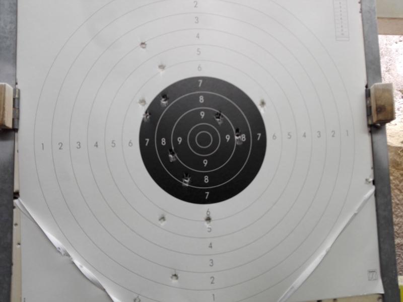

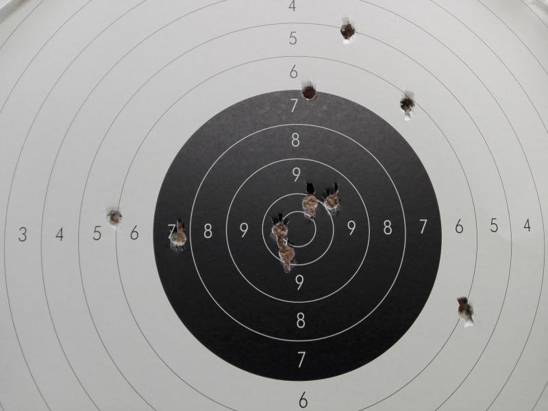

Pues esta son mis primeras dianas con el Hege-Uberti Lothan Walther.
He empezado bien, pero no conseguia agrupar, hasta que le he cogido el buen alineamiento de las miras.

Muy bien! A seguir practicando. Yo la proxima probaré con diferente carga y semola a ver si noto mejoría en la agrupación. Ya ni me acuerdo de cuanto le ponía de cada...

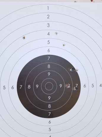

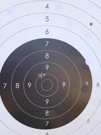

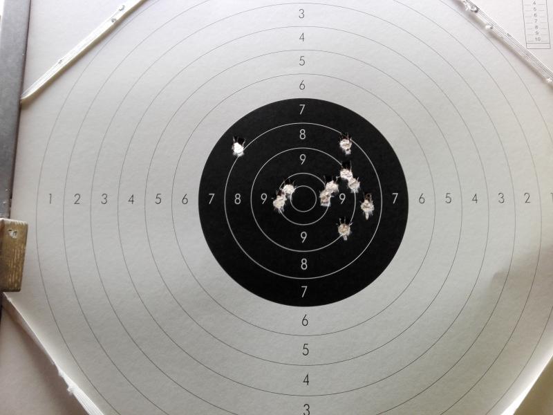

Después de la tirada de.hoy saco dos conclusiones... una, a mi o a mi revolver nos gusta la chicha. Dos, a veces parece que anticipo el tiro y entonces se me van bajos. Los tiros altos no sé a que se deben. Imagino que simplemente errores al empuñar o al alinerar miras. Os dejo dos dianas. Una con cargas de 9mm y casquilloo de 357 de semola . La otra, la mejor, lo contrario. Carga de 357 y semola 9mm. Tres tambores en cada diana. Limpieza antes de cambiar de diana. Uso bolas de 457. Que os parece? Como puedo mejorar y evitar esos tiros erráticos?
Gracias!

Resetea y comienza de nuevo...Bola del 451, sí, 451, vaina del 9mm P de pólvora y otra del mismo calibre de sémola. No importa si la bola no queda a ras de tambor. Ataca con suavidad y sin presionar excesivamente con la palanca de carga. Sólo lo necesario para que la bola descanse sobre la carga. Sella con grasa de litio (muy poca) las recámaras ya cargadas. Y lo más importante para saber por dónde andan los tiros (nunca mejor dicho) y descartar errores de parada; tira sentado y apoyado, sin prisa, siempre al mismo punto del blanco, da igual si van los impactos altos o bajos, a un lado o al otro, corregir eso vendrá luego. Lo principal es conseguir que los tiros se junten lo máximo posible. Entre tambores disparados limpia el ánima con un calepino humedecido ligeramente con aceite tipo Wd 40.
Ya nos cuentas...
Salud.

Ostras... ok lo probare. Pero se supone que la bola al entrar en el tambor tiene que dejar un aro de plomo porque entra justa, el 451 no se si va a dejarlo...
Bueno, hare mis pruebas el proximo dia en el club. Muchas gracias!

Yo también tengo el Remington de Uberti-Hege y empleo el calibre 451. Utilicé las del 454 y no encontré mejoría de agrupación con respecto a las 451. El tan nombrado anillo de plomo no tiene por qué hacerse, pues depende de la aleación del plomo y de los cantos de las recámaras si están o no avellanados. Coged una bola del 451, e intentad introducirla en el coño de forzamiento del cañón...Comprobareis que tomaría perfectamente estrías. La bolas simplemente tienen que entrar con la suficiente resistencia en el tambor como para que no se salgan con el retroceso del disparo precedente.
Con 15 grains de suiza 1, o a falta de ésta, 17 de suiza del 2, se consiguen muy buenos resultados, y ahorramos en propelente, que con el precio que tiene en la actualidad, así como la escasa disponibilidad, hay que pensar muy bien en no emplear más carga de la que sea necesaria. Y algo que creo es importante; no prensar con excesiva fuerza la bola contra la carga. Sólo lo justo.
Salud. :saluting-soldier:

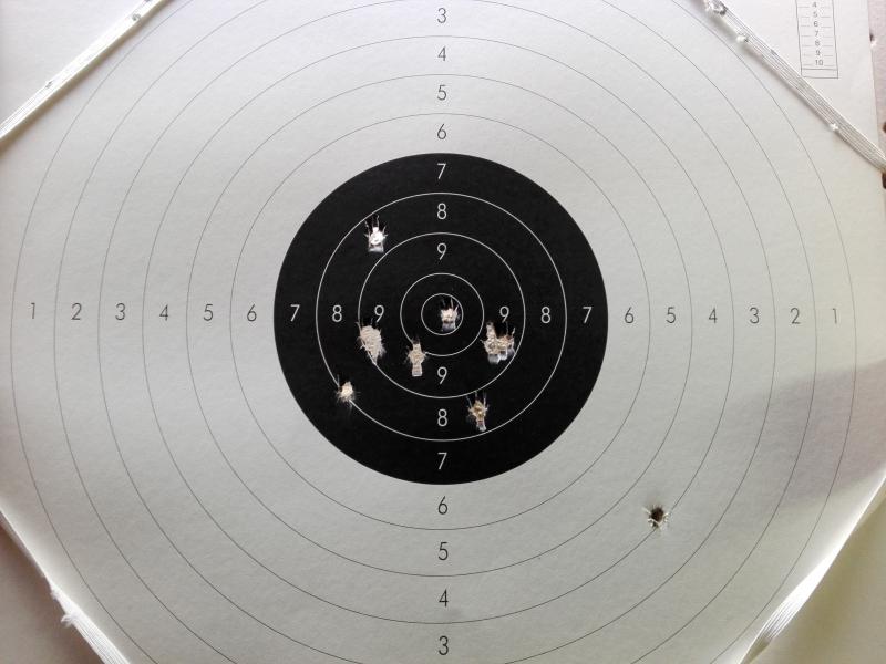

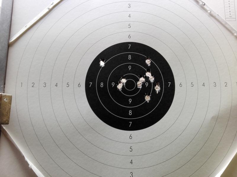

La semana pasada probé con carga de 9mm, y 38. En ambos casos casquilo de 9 para la semola. Dispare dos tambores de cada sobre dos dianas, sentado y apoyando el revolver como aconsejabais mas arriba. Los resultados estan aqui. La diana que tiene un tiro perdido abajo es la de 9mm. Veo que el revolver agrupa bastante bien con ambas cargas. La bola en ambos casos sigue siendo 457 ya que no tengo otras, y me quedan muchas de este calibre...
Alguna conclusion? Yo lo veo muy igual...
