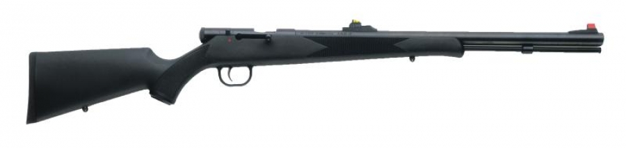

Estoy pensando en adquirir este rifle, sobretodo por el tema economico y por el hecho de tener miras grandes y modernas.
He buscado informacion, pero no encuentro mucho, alguien lo ha tenido, probado, oido hablar de el? Se que no es un rifle AV nada ortodoxo .
Me echa para atras el calibre, ya que solo se fabrica en cal 50.
https://www.ardesa.com/producto-524-tracker-209
Ardesa tracker

sobre el traker no te puedo informar directamente pero sobre su primo el pursuit si.Los dos son in-line, avancarga moderna, con el piston por detras, el pursuit usa el de cartucho de caza del 12, el traker puede que use el normal de pistola de avancarga , pero hay unos conversores para poder usar el piston de cartucho, no recuerdo si en este modelo es asi. Adquiri el pusuit por su facilidad de uso , como se desenrosca el culatin (el tapon roscado donde se coloca el piston)
te queda el cañon libre para limpiar o por si tienes algun problema con la carga, desenrosca i sacas lo que haya dentro. Lo utilice para aprender. Los cañones de los in-line estan diseñados para dispara con sabots ( poyectiles subcalibrados enfundados) que resulutan carillos pero hay que tener en cuenta que son rifles de caza. Yo uso para tiro recreativo proyectiles de plomo fundidos por mi, mas baratos, y para caza podrian servir igualmente pues a cien metros dan una precision mas que suficiente. Uso bolas , bala REAL, maxibala i minie, con cualquiera de ellas a cien metros entras el la diana con la carga adecuada. Con los in-line no se puede competir pues no son replica de ningun historico. El calibre .50 es un buen calibre apto para tiro i caza. Lo sigo usando aunque tengo otros fusiles, es divertido y muy facil de limpiar.

Va a ser mi primer fusil, es barato y aunque no pueda competir lo quiero para divertirme. Pregunta generica, la GC no pone problemas a guiarlo en AE?
La alternativa es el hawken woodsman o un ardesa ranger, pero como lleve miras poco amplias mal. Que pensais?

yo tengo uno y va muy bien,con maxibala y 50 greins tira perfecto en galeria a 50 metros.con visor montas los tiros
