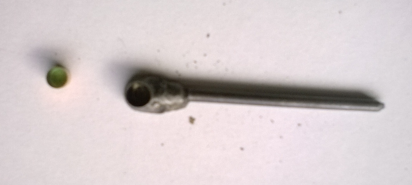

para empistonar mas comodamente puedes estañar una baina del 22 lr, previamente recortada a la altura de un piston puesto en su interios, a una barilla o lamina de metal , de forma que queda como una pequeña cuchara. Ba muy bien para cuando hace frio i no tienes sensibilidad en los dedos, aunque yo la uso siempre.
SALUDOS
SALUDOS

Re: Urgente dudas bolas para cal 44
Estre empistonador es una barilla cun baina del 22 recortada,tengo otro con lamina de metal que resulta mas comodo de usar
