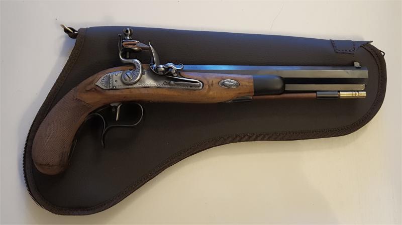

Después de 3 meses ya tengo mi Manton de ARSA, que os muestro en la primera foto. Ha llegado el momento de comentar y pediros consejos, antes de mi primer tiro. El arma es muy bella, pero hay algunos detalles que me confunden:
    1.- No me ha gustado la baqueta que venía. la veía muy "pobre" un simple palo de madera regularmente barnizado. Bueno. Lo he solucionado cortándolo un poco y ajustándole una terminación de latón que he torneado, tal como se ve en la foto. Me ha parecido ver que algunos ejemplares anteriores tenían el extremo de latón.
    2.- La chaveta que sujeta el cañón por debajo, no es perpendicular al armazón de madera y al cañón, sino ligeramente oblicua, de forma que el embellecedor del lado derecho está ligeramente más cerca de la boca del cañón que el del lado trasero. No se si está hecho así por alguna razón, o es un pequeño defecto de fabricación.

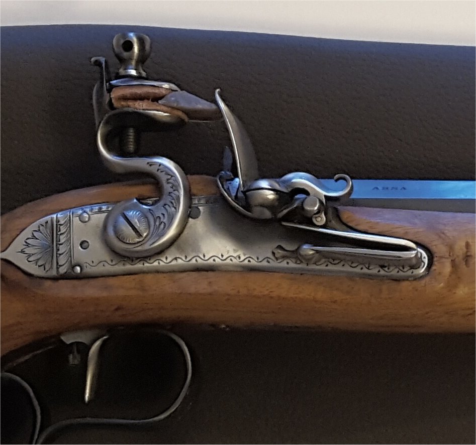

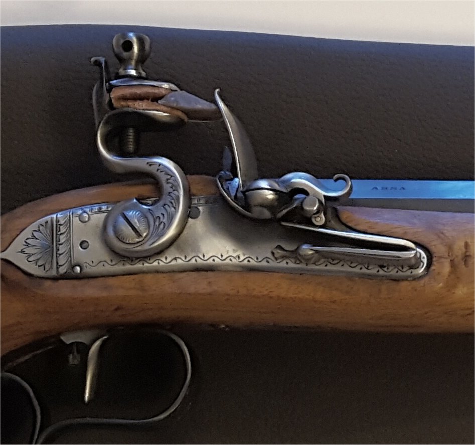

En algún sitio he leido que el borde biselado debe estar hacia arriba, y el frente a una distancia de unos 3 mm. del rastrillo (frizzen), cuando el martillo (cock) está en posición media -como en la foto-, y el rastrillo cerrado. Siguiendo ese consejo, la piedra está pillada por las mandíbulas casi en el extremo trasero.
¿Cual sería el ajuste del pedernal respecto al rastrillo que me aconsejáis como regla general, para un buen "chorro" de chispas?

Vista general con la punta de latón en la baqueta y la funda de Arsa.

Detalle de la llave con su pedernal.

La posicion de ese pedernal es perfecta, si acaso necesitaria una piedra bastante mas larga, que llegue al tornillo, por dos cosas:
-No se aflojara.
-Tendras piedra de sobra para ir reafilandola y acabar como la de la foto.
Respecto a ponerla asi o al reves, a mi siempre me ha venido mucho mejor de esa forma, ya que puedes controlar mucho mejor el angulo de incidencia, calzandola si fuera necesario.
Ten en cuenta que tiene que golpear en el punto 1/3 superior del rastrillo, y además que dé con el angulo necesario para que resbale y no lo golpee en exceso.
