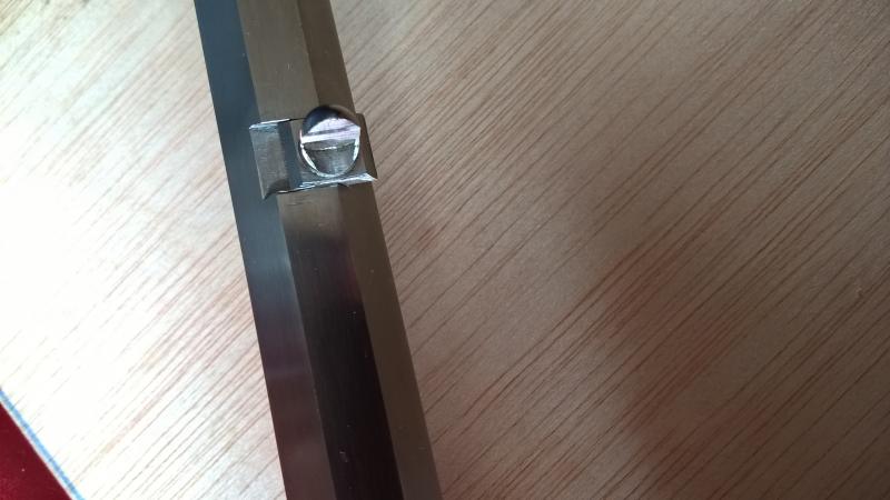

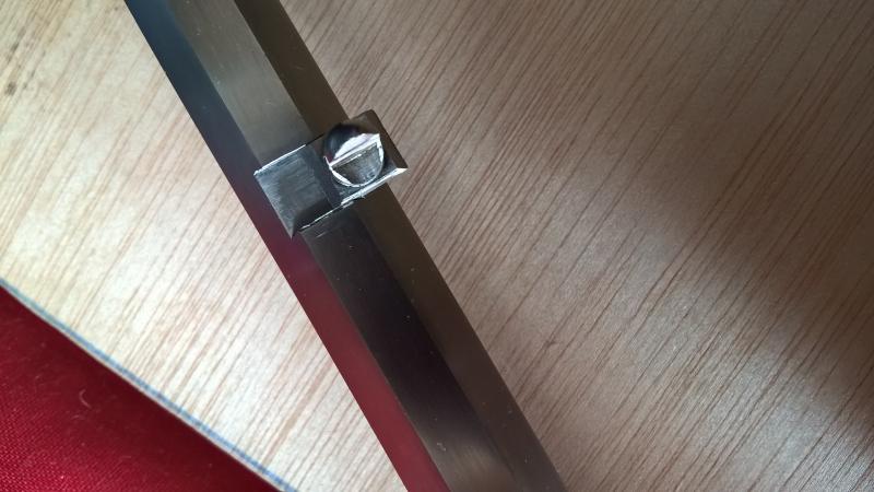

Buenas tardes compañeros, tengo una pequeña duda , haber si podeis aclararmela, hace unos dias procedi a darle un poco de aceite a mi revolver Uberti (para que se conserve mejor dado el nulo uso que le doy) y me di cuenta que tiene una piezecita, donde va sujeta la palanca de recarga, que esta suelta, vamos que se puede desplazar con el dedo y sacarla de donde va encajada, me gustaria saber si esto es normal o hay que hacerle algo para que quede fija. acompaño fotos. saludos.

No es normal que se mueva, pégale un granetazo en el centro de la mortaja y ponle algo de fijatornillos y la colocas centrada.

Muchas gracias por la respuesta Marroyol, lo hare haber como queda. Saludos.
