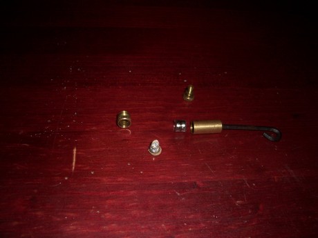

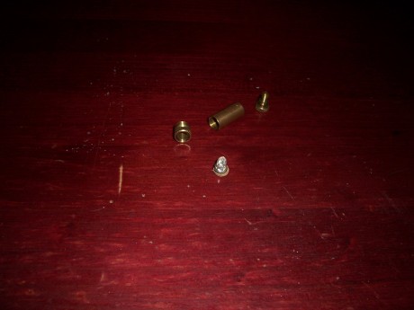

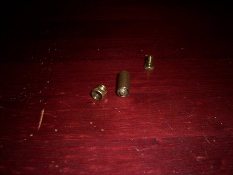

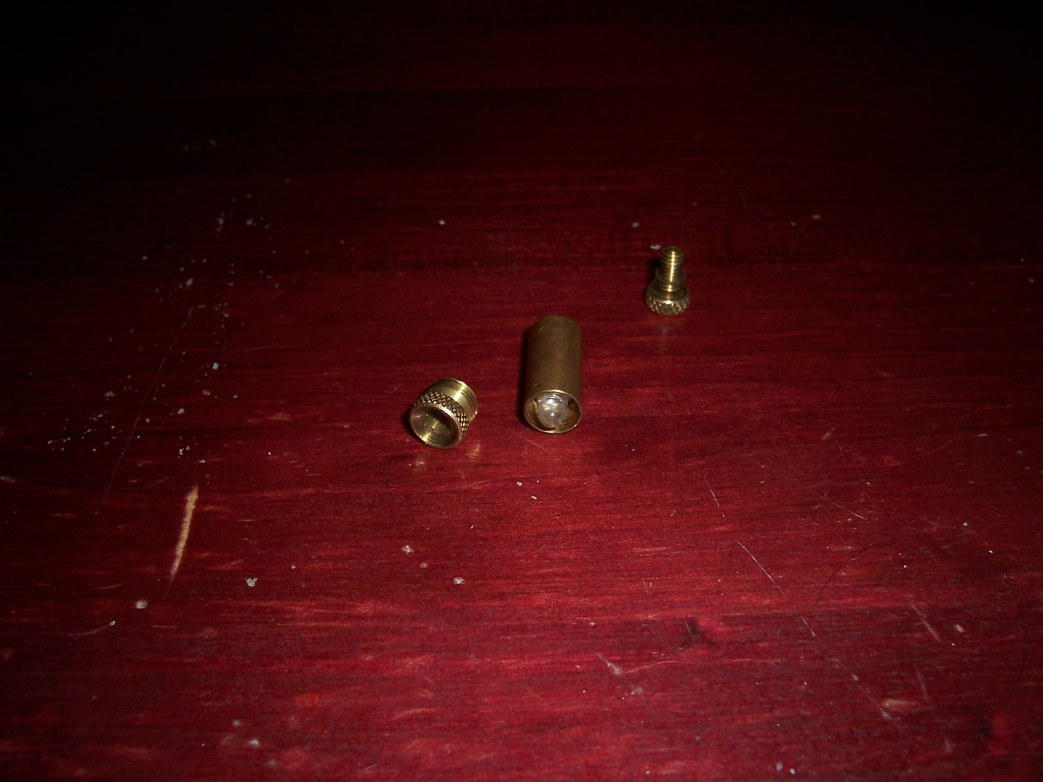

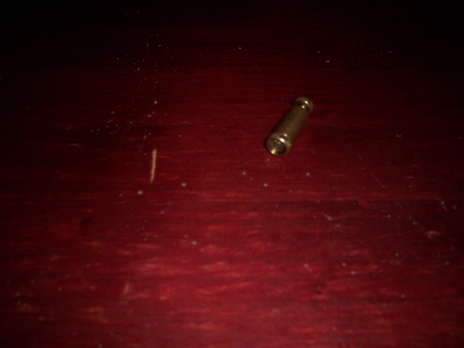

como no se si alguien ha hecho esto antes voy a relatar el cambio de baterias para que se vuelva ausar con garantias de ver algo.
en las fotos veremos como se desmonta todo y para montarlo se ara ala inversa.
la primera foto tienen todo montado , la segunda tenemos el interruptor que es el tornillo de detras desmontado la tercera se saca la rosca que sujeta el led y las dos baterias que lleva con celo transparente para que se queden fijas , para que cuando se monte no se muevan de su posicion, celo normal.

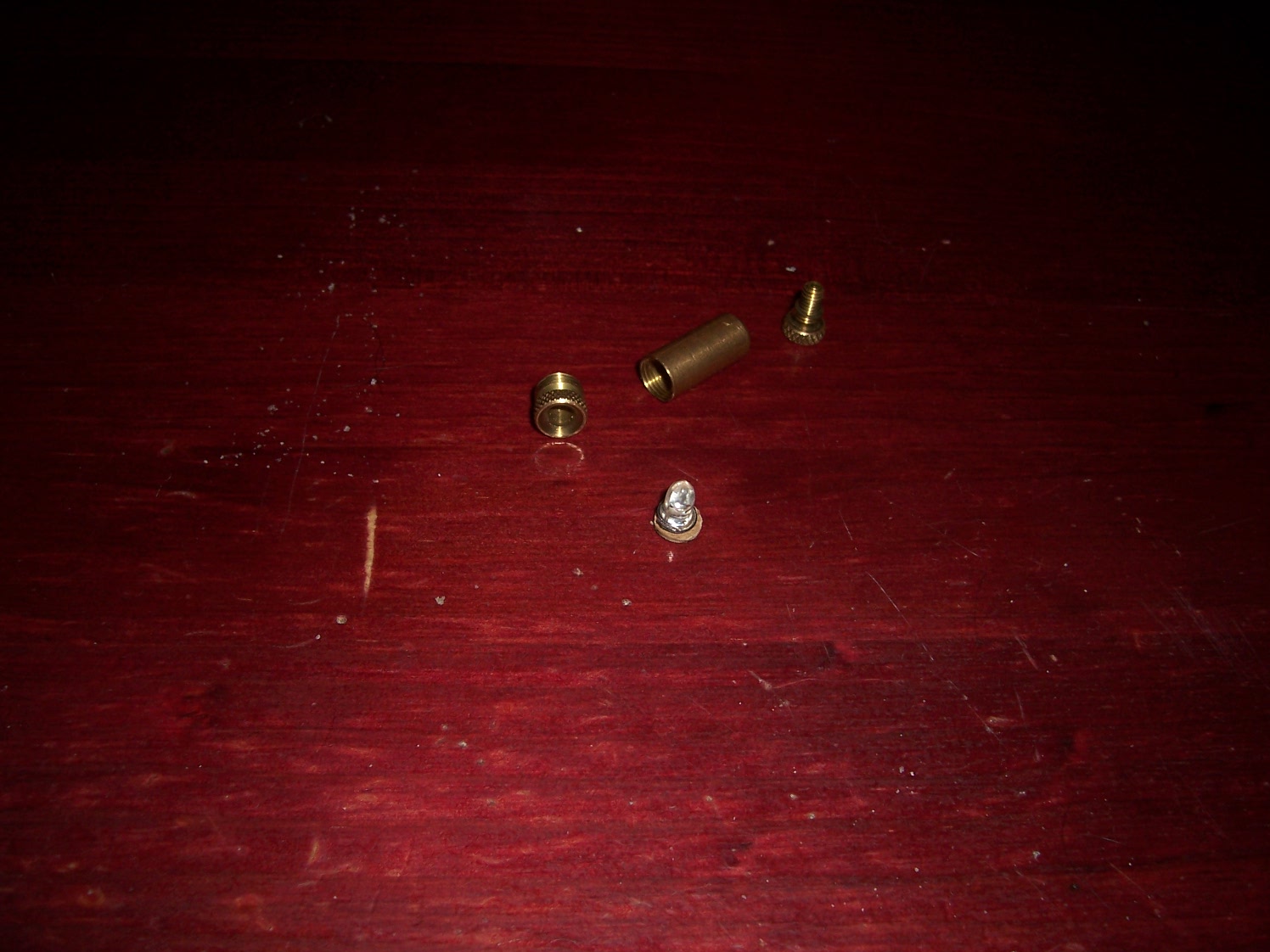

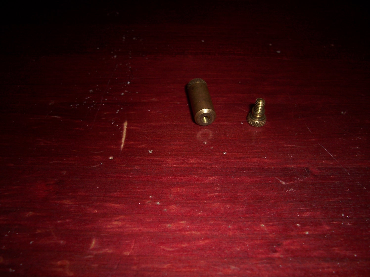

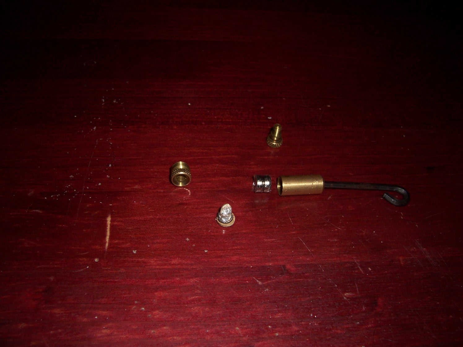

con esta fotos son las que nos faltan.
con esta fotos vemos que primero se saca el led que sale bien, luego para sacar las pilas que estan gastadas se introduce una varilla de cualquier material (yo lo echo con un allen) para empujar las pilas.
con las nuevas pilas le ponemos celo sin tapar donde tiene que hacer contacto un lado con el led y el otro con el tornillo que hace de interruptor.
una advertencia cuando saquen las pilas debajo de ellas hay una torica de goma para hacer de aislante y que no toque la pila el positivo con el negativo y asi producir un corto circuito o lo que es lo mismo que se quede encendida siempre.
para finalizar se monta al revés de como hemos desmontado (odvio ) primero las pilas , que se acomodan en el fondo , con el positivo mirando al fondo, luego se coloca el led , la rosca retenedora encima y se aprieta asta el final, y al final se monta el tornillo para comprobar que funciona.
