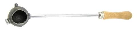

 índice.jpg Saludos,
Llevo una temporadita usando este cucharón de Lyman para llenar mis turquesas, vamos 00
Saludos,
Llevo una temporadita usando este cucharón de Lyman para llenar mis turquesas, vamos el cucharón de Lyman de toda la vida.
Últimamente estoy observando que al contacto con el plomo, el cucharón va generando una especie de escoria que tengo que ir retirando. No es ni tan abundante ni tan molesta como la que se produce al utilizar plomo sucio, pero me sorprende mucho que una herramienta que está pensada para estar en contacto con el plomo caliente se comporte así.
¿A alguien más le ocurre? ¿soluciones?
Muchas gracias

Farnacho escribió:índice.jpgSaludos,
Muchas gracias
No es la herramienta la que "se comporta así", ni la que genera esa escoria, esa escoria está en tu aleación y por una mera cuestión de diferencia de densidades va saliendo a la superficie.
Lógicamente si el plomo está más sucio saldrá más. Incluso alguien puede decir, ¡si antes no me salía y uso el mismo plomo!, pero es que el plomo no es homogéneo y te puedes encontrar aleaciones con zonas más sucias que otras. Incluso la temperatura influye. Si no fundimos a temperatura adecuada el antimonio, por ejemplo, se podría desalear.
Tienes unos preparados de tipo "flux" o "fluxing", con los que añadiendo una pequeña cantidad a tu fundición hacen que casi toda la escoria suba a la superficie. Te añado un ejemplo.
https://www.brownells.es/MARVELUX-BULLET-CASTING-FLUX

Buenas tardes. También se suele añadir al plomo cuando fundimos un poco de cera, de la de las velas o de abeja, para ayudar a que la escoria suba a la superficie de la colada, eso sí, provoca una bonita humareda.

Buenos días
Gracias por las respuestas, pero estoy bastante seguro de que el posible problema no es del plomo.
No uso el hornillo para limpiar plomo, sólo meto lingotes de lo que previamente he limpiado (haciendo fluxing). Incluso he probado con plomo de gran pureza, y el problema sigue apareciendo. De hecho, si en lugar del cucharón de Lyman uso el de Lee (ese que es una cucharilla de hierro con dos vertederos), el problema de la "escoria fantasma" desaparece :shock:
Para evitar la humareda del fluxing, nada mejor que acercar el mechero al humo.

Farnacho, yo uso el mismo cucharón y efectivamente tiende a "generar" escoria, pero pienso que no la genera el cucharón, sino que la va atrayendo del oxido de plomo que se genera en la superficie de la fundición.
De cuando en cuando le doy un golpe contra el borde del cazo y se desprende sin problemas.
Como verás "no estás solo ante el peligro" :lol:
