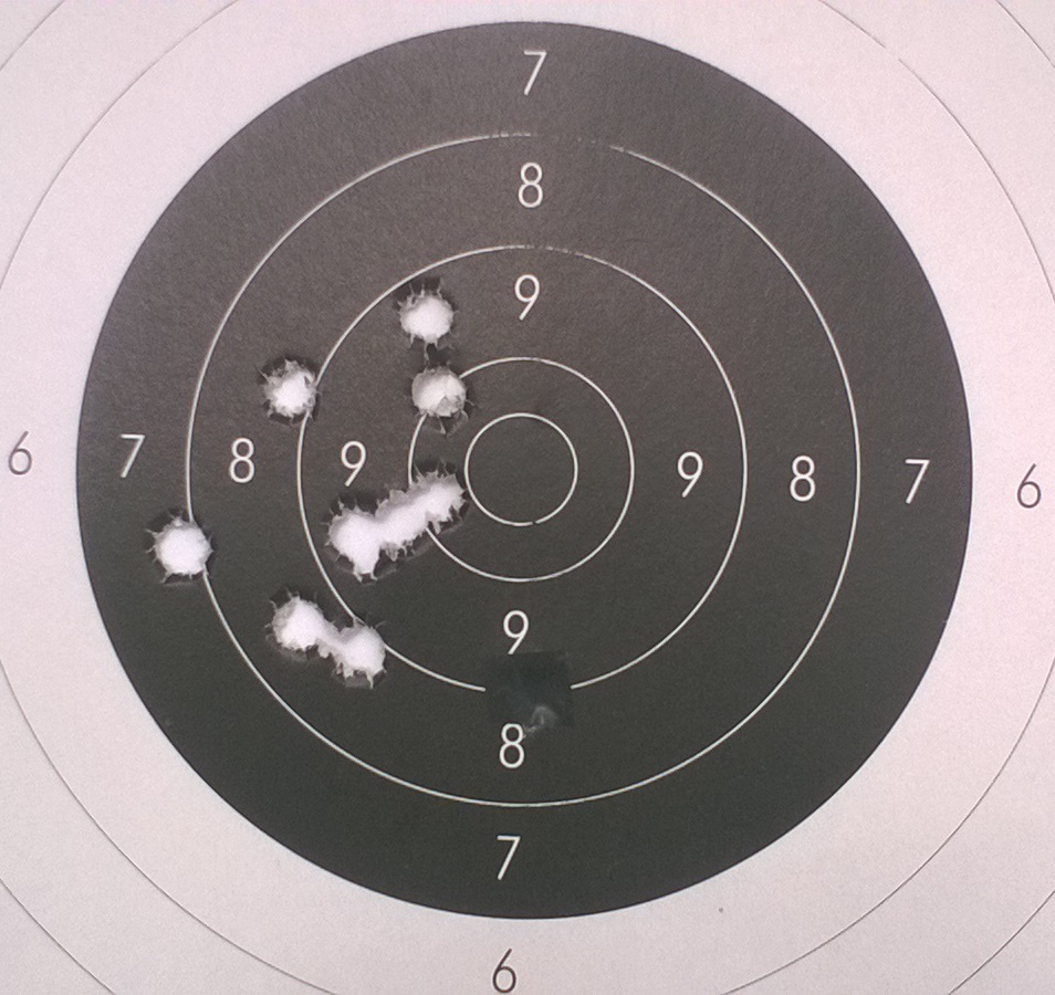

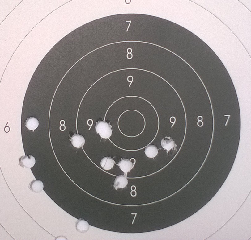

Una imagen vale mas que mil palabras dicen. Esta mañana con el pursuit.

Proyectil minie, semola. 100 metros. Con bola mas o menos lo mismo.

bola .490, calepino, semola. 50 metros

Buena agrupación y eso con el Pursuit y bola??? Se que para cazar mucho mejor bala con sabot...pero menuda agrupación :apla: :homer:
