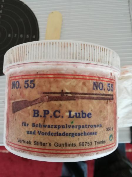

La grasa la puedes comprar o hacerla tu mismo con grasa de cerdo caballo,etc,mezclada con cera natural de abeja u otra substancia que le de mas estabilidad y la haga menos sensible al calor.Luego cada uno hace su formula maestra.Yo ultimamente la compro hecha en Stifters y me funciona genial.En cualquier caso las balas siempre engrasadas y bien recalibradas,tienen que entrar sin agarrarse pero sin cabecear.Te dejo foto de la grasa que uso ahora.Un saludo.

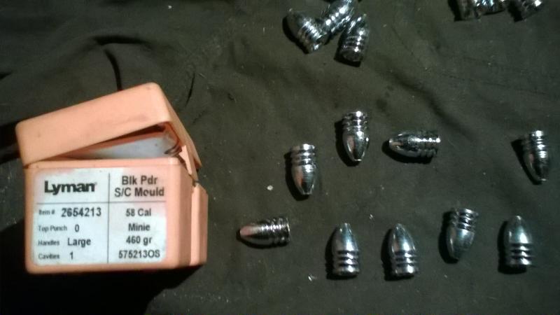

¿que medida de turquesa usas?

Esta es la turquesa que uso. La diana esta tirada con estos proyectiles, sin recalibrar. Parachispas yo no uso ni creo que vaya a usar.Desmonto siempre las chimeneas (excepto revolber) para limpiarlas despues de usar las armas..No veo armas a la venta usadas que lo lleven. Necesario no es , depende de gustos personales mas bien.
