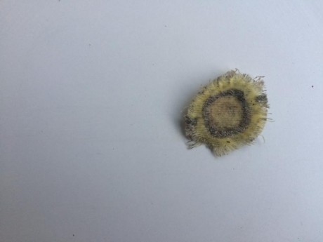

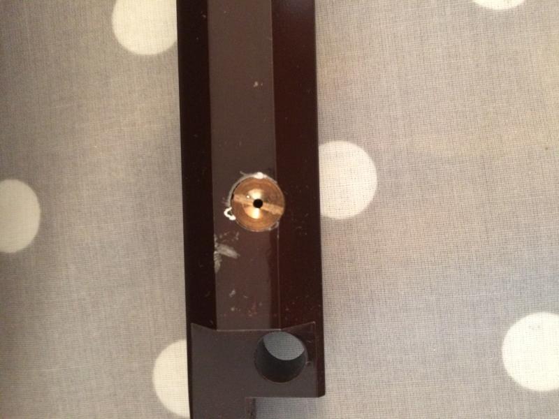

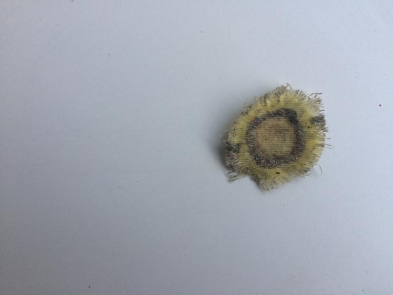

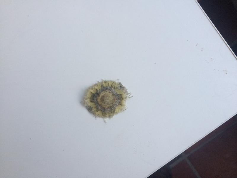

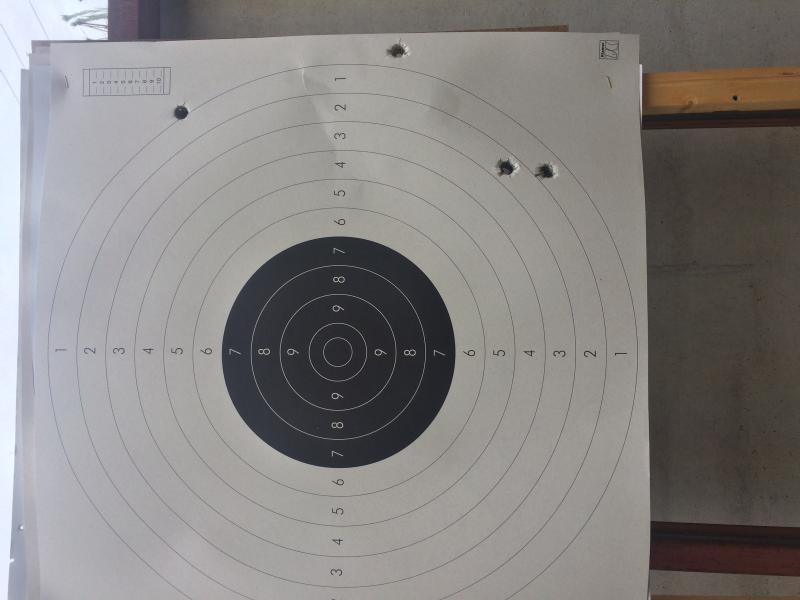

Hoy ha sido el primer dia que usaba chispa en mi vida,he tirado 15 tiros a 100 metros y no he dado a la diana ni una vez ,no lo entiendo,tardonazos he tenido 3 justo coicidiendo con fallos de encendido,el alambre que usa la gente para tapar el oido se pone al cargar?yo no lo he usado.he usado para cebar tanto 3 f como 4 f y no he notado fallos en ese aspecto.He recuperado el calepino y creo qye esta sellando bien los gases(foto)Compre un lavador para roscar en el oido pero no he tenido .. para desenrroscar el oido,también compre unos pidos roscables de berilio pero no se como quitar el antiguo,bueno no ha sido el mejor comienzo pero lo del calepino me anima,

Prueba a tirar unos tiros a cincuenta metros para ver como estan encaradas las miras pues igual estan muy descentradas y por eso no le das. o pidele a alguien que observe donde van los proyectiles para tener una referencia y poder corregir. Mejor usar dianas de pistola estandar que esas de velocidad, el circulo negro mas pequeño ayuda a precisar la punteria

Pues si tienes tardonazos es por:
-La chispa no cae donde debe de caer y enciende el cebo de rebote ya con menos temperatura.
-Echas poco cebo.
-Echas mucho cebo.
-La carga principal esta muy lejos del cebo.
Todas son facilmente controlables a base de practica y experiencia.
Primero antes de todo, casi deberias desmontar el oido para ver como es por dentro la recamara y la geometria del propio oido....pq un alto porcentaje pueden venir de ahi.
Con un buen encendido casi no te das cuenta q el cebo arde.
La chispa necesita mucha practica y probar...pero una vez la dominas, es casi casi tan fiable como el piston (sobre todo al alargar la sesion), y lo mas importante, mucho mas divertida.

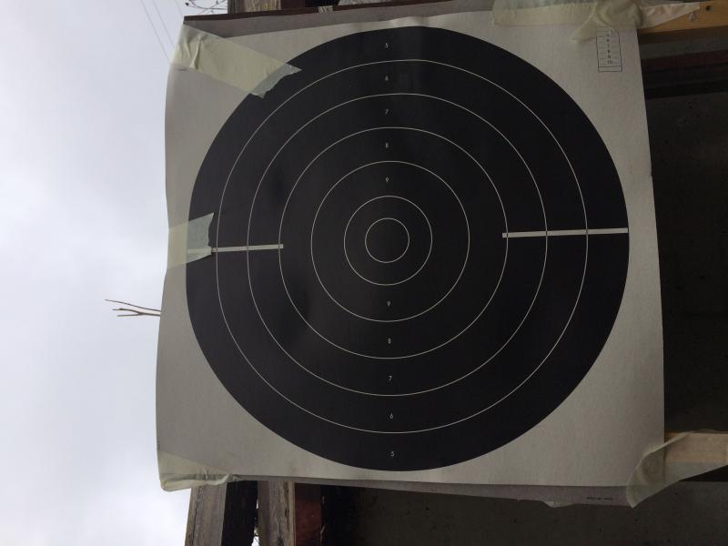

Bueno hoy ya han entrado en el cartón jajajaj,el caso es que tengo que tomar mucho punto veo el cañon,tardonazos ya no he tenidoni fallos de encendido,pero me queda mucho trabajo,hoy he coincidido con un compañero del hollin y he podido resolver varias dudas,haber si buscamos un armero que me desenrrosque el oido y ponerle uno de berilio
