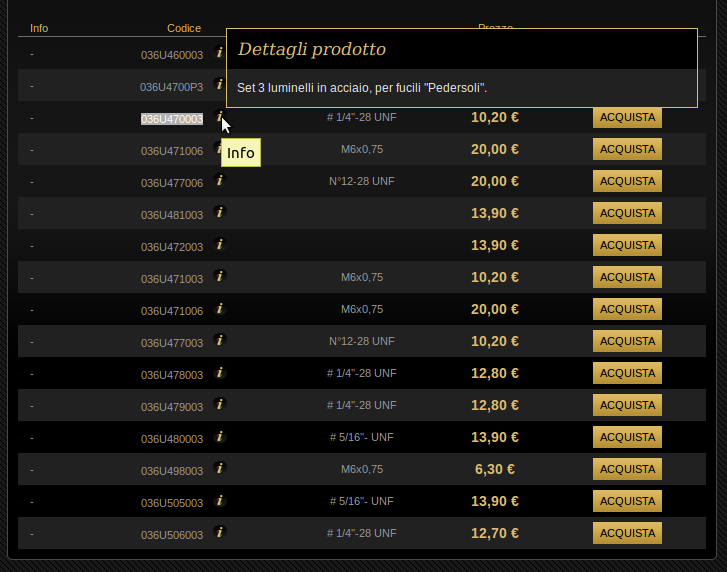

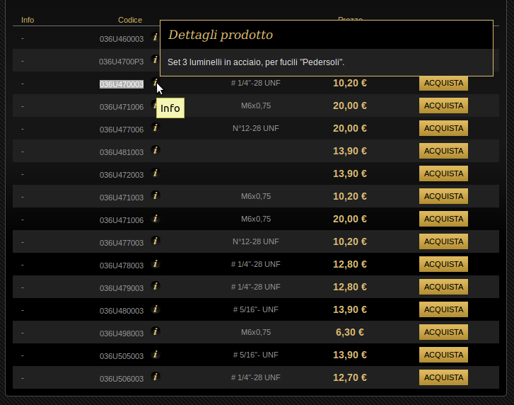

Adjunto despiece del Gibbs.
La referencia de la chimenea es : 0800003558
Creo que es Cod. 036U4700-3 y la rosca es 1/4" -28 UNF

Pues si, DVC, parece que la chimenea del gibbs es la USA470 en acero y USA 484 en berilio, de 1/4 de pulgada o sea 6.35mm. pude ser interesante.
