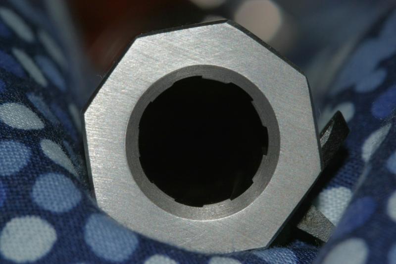

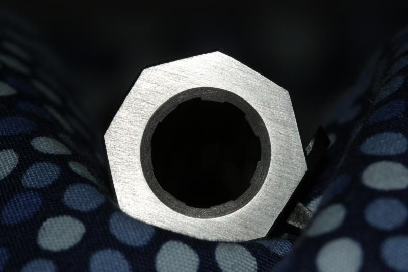

Hola.
Hace unos meses compré una Le Page de Pedersoli (modelo estándar S.325) y tuve que devolverla porque el estriado del cañón estaba totalmente descentrado. No sé cómo pudieron fabricarla así, me resulta imposible imaginar cómo se puede hacer un brochado de un estriado sin que esté centrado en el taladro "base"...
Pedersoli no me puso ninguna pega y me enviaron un arma nueva, esta vez con el cañón bien mecanizado.
Quería compartir aquí la experiencia porque ahora tengo la certeza de que Pedersoli tiene muy buen marketing pero la calidad está muy lejos de lo que proclaman. Probablemente los cañones de las Le Page estándar no sean los "match grade" pero la pistola cuesta un buen dineral como para salir de fábrica con semejante cagada...

Hola Colito.
No, no es la perspectiva de la foto. Si te fijas, verás que la circunferencia que forman los fondos de estría no es concéntrica con el taladro del cañón. Hay estrías con mucha menos profundidad que otras.
A mi no me pareció aceptable. Ni siquiera llegué a probar el arma.
