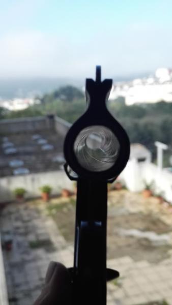

Buenas tardes.

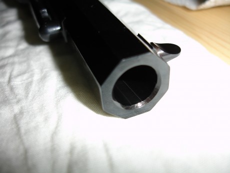

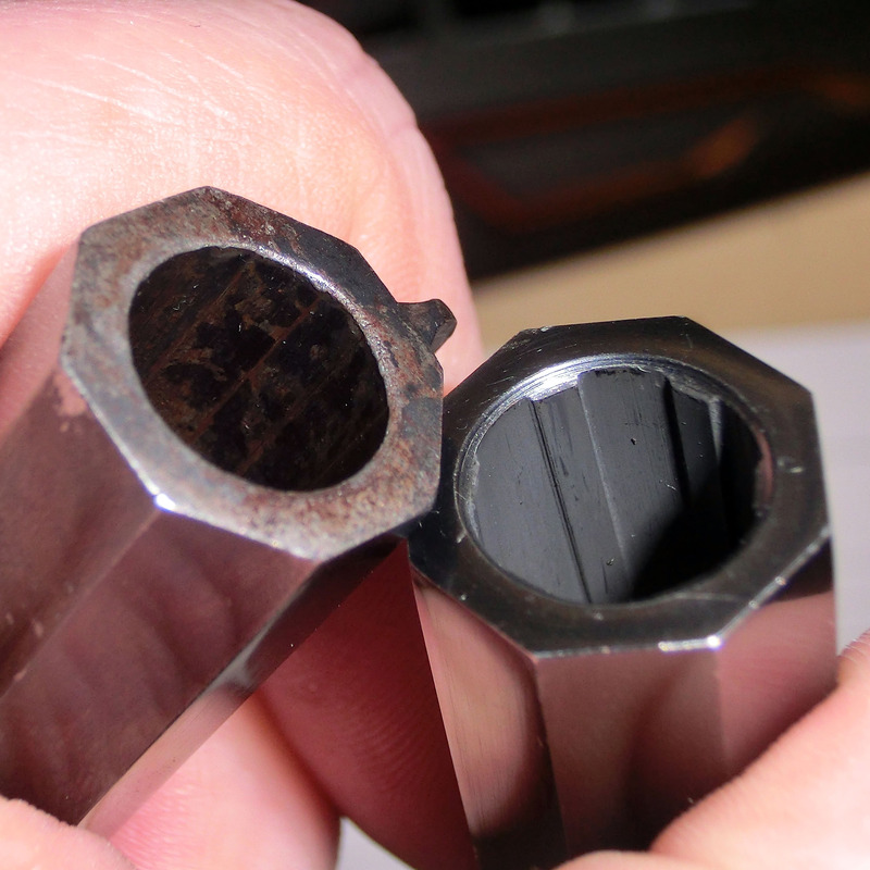

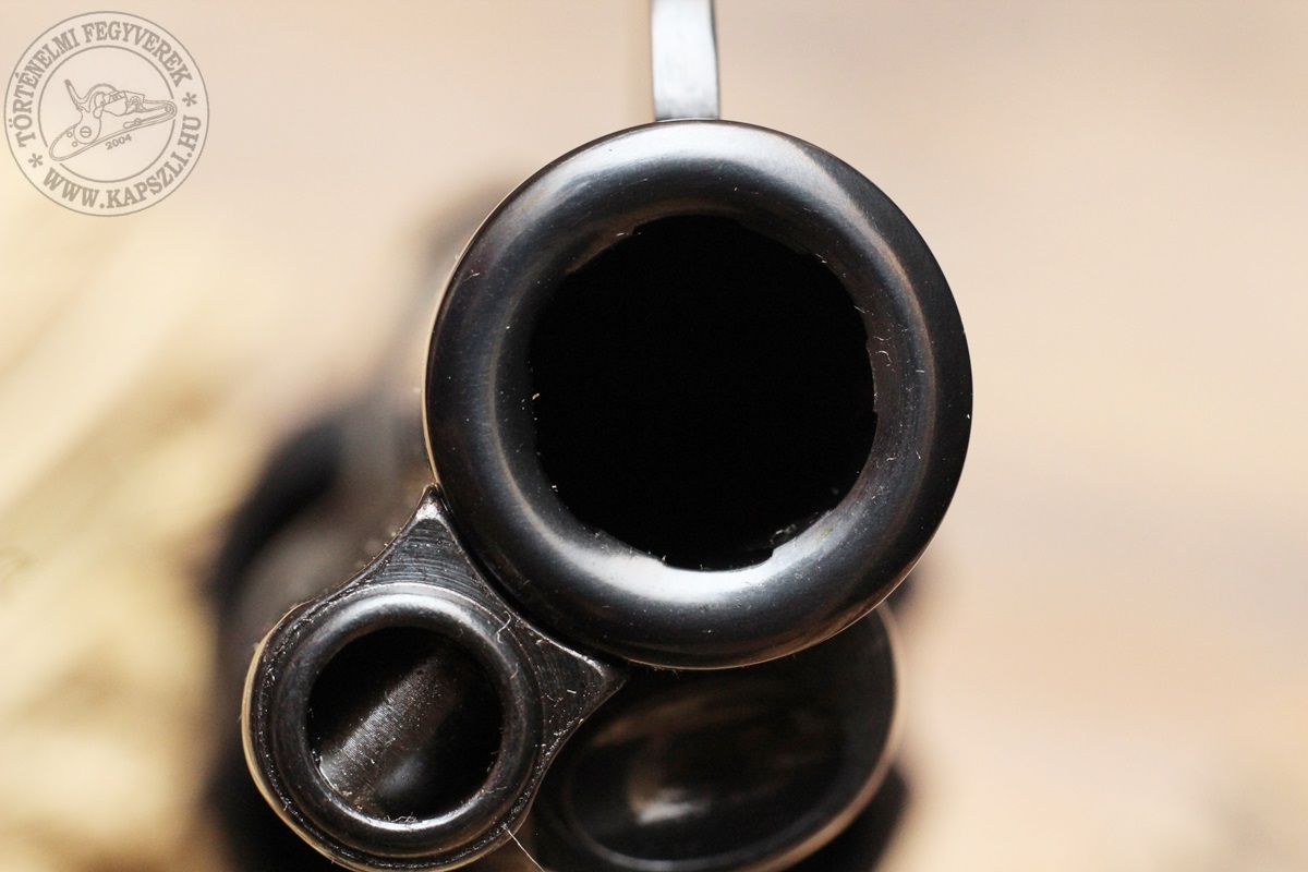

Cada vez se pregunta más en el foro de compraventa sobre el estriado de los uberti cartucho metálico, la realidad es que es mucho menos profundo que los de avancarga, todos los uberti retrocarga tienen un estriado poco profundo no muy adecuado para pólvora negra y proyectil de plomo blando.
Pongo la diferencia, primero los de avancarga, después los de retrocarga.
Avancarga:
1858
CATTLEMAN
Última edición por Amra el 22 Ene 2017 13:36, editado 1 vez en total.

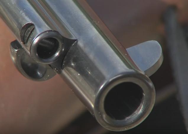

Re: Estriado Uberti Outlaw, Conversión, Schofield, Cattleman.
Mensajepor Amra » 22 Ene 2017 13:31

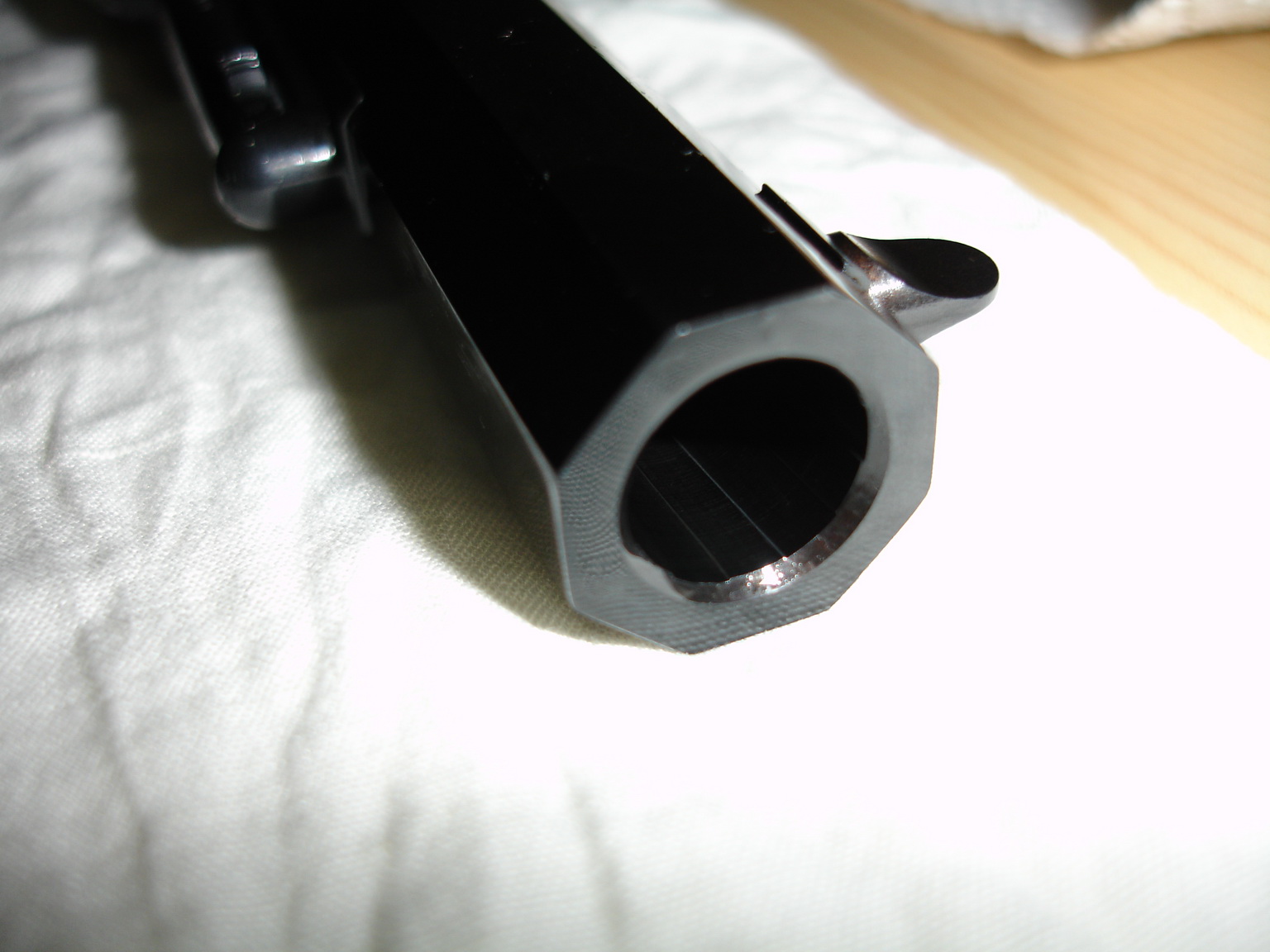

Retrocarga:
CONVERSION
OUTLAW
SCHOFIELD

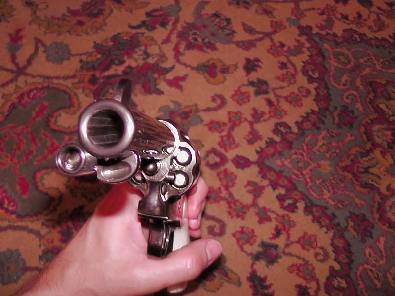

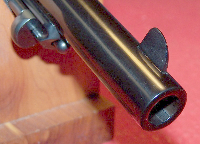

Mensajepor Amra » 22 Ene 2017 13:33
CATTLEMAN
Nuestro carácter es el resultado de nuestra conducta.

Repito, todos los Uberti de retrocarga CM tienen el mismo estriado.

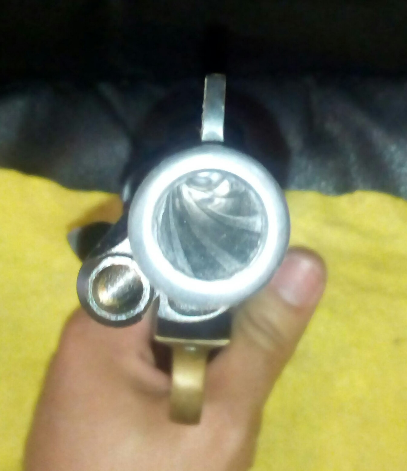

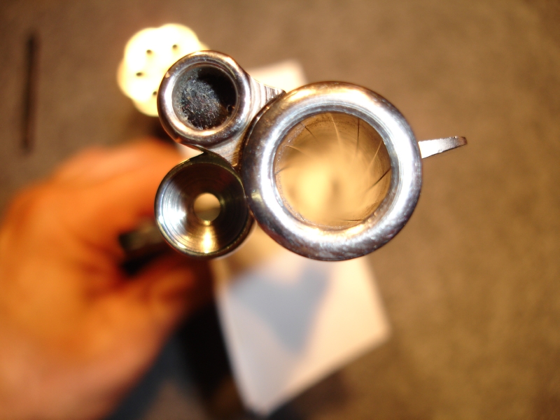

Mensajepor Amra » 25 Ene 2017 22:26
Buenas noches.
Estriado de los Pietta.
Última edición por Amra el 25 Ene 2017 22:28, editado 1 vez en total.
