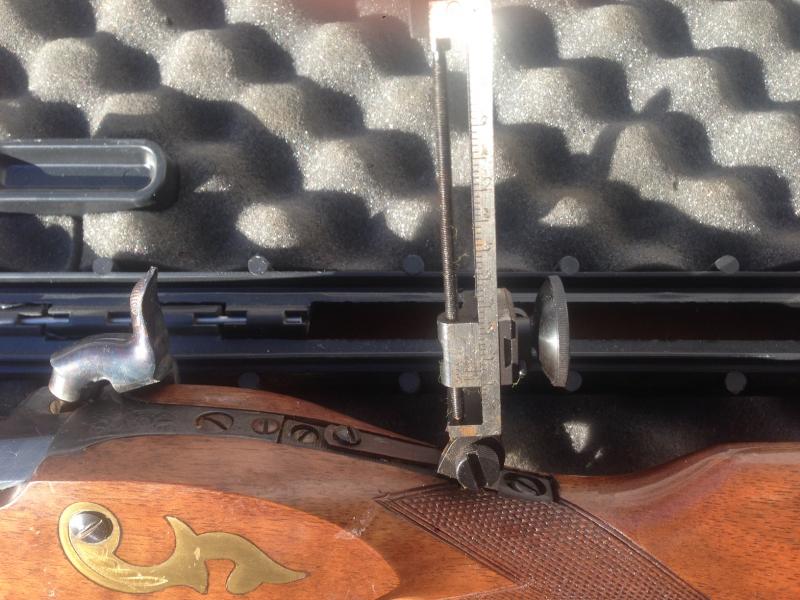

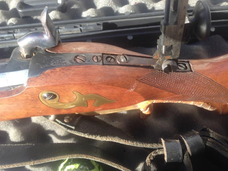

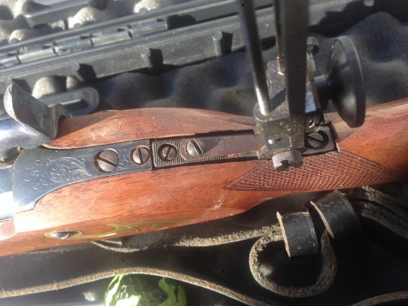

Mensajepor jestebanv » 01 Ene 2017 22:00
Aquí van las fotos. El que instaló el diopter se lo curró bastante
:saluting-soldier:

Por lo que veo en las replicas del match no es necesario el diopter creedmore o de piruli para competir, el vernier tambien esta permitido.Tal vez resulte un poco mas complicado de ajustar el vernier por el plano inclinado en que se ha de colocar el pie pero bueno, jugando con la cara plana del cañon octogonal y unas regletas creo que se puede colocar perfectemente con un poco de paciencia. Ya veremos que modelo le gusta mas al propietario del fusil.
Pues si que esta currada la colocacion del diopter de las fotos.
