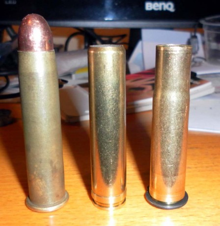

comparacion entre una Bala antigua del reformado y una vaina reconvertida.

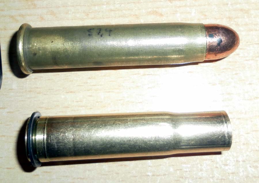

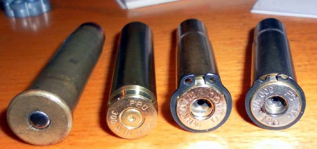

Diferentes pasos en la transformacion
Es importante limar las orejas del seger para que todo quede en el diámetro original

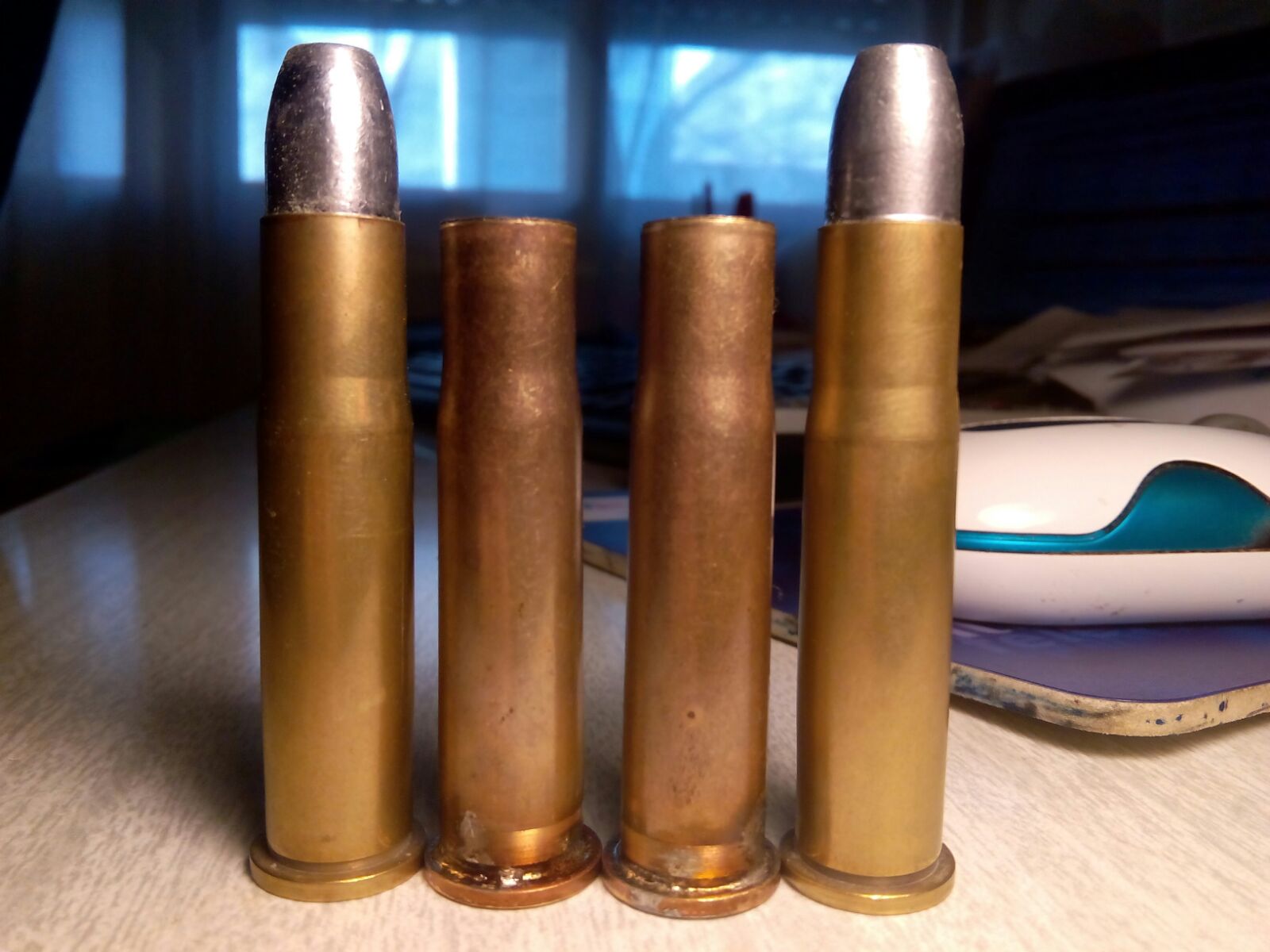

Gracias a las mas de 200 vainas del .300 winchester magnum, adquiridas al compañero Komprasman puedo ir experimentando. Tambien sirven las que me paso del .300 weatherby, pero en estas el culote es mas grueso y no da para poner la grupilla y ponerlo en el sujetavainas.
Recorto las vainas justo donde termina el hombro y comienza el cuello (59,2 mm.), con una sierra de metales. Sujeto la vaina por el cuerpo, envuelta en unas vueltas de una cinta de algodon, en el banco, para facilitar el corte. Probe con un cortatubos, pero no me convence.
Una vez recortada a 59,2 mm. Le paso una lima de hierro para igualar. Seguidamente con cuidado la voy abriendo con un macho y martillo de nylon, hasta que queda lo suficientemente abierta para ponerlo en el die de desempistonar y reformar.
Unto bien la vaina, por el interior y exterior con aceite, y poco a poco voy reformando en el die.
una vez reformada, la pongo en el torno de mano y voy recortando a la medida (58,5mm.).
:birra^:
Una vez a la medida, desmonto en el primer die la aguja de desempistonar y paso la vaina, para terminar de coger la forma adecuada. Compruebo que entra perfecta en la recamara, una vez puesta la punta.
De momento no pongo la grupilla en el culote, para sacar la vaina, aprovechare el momento de limpiar con la baqueta entre tiro y tiro.

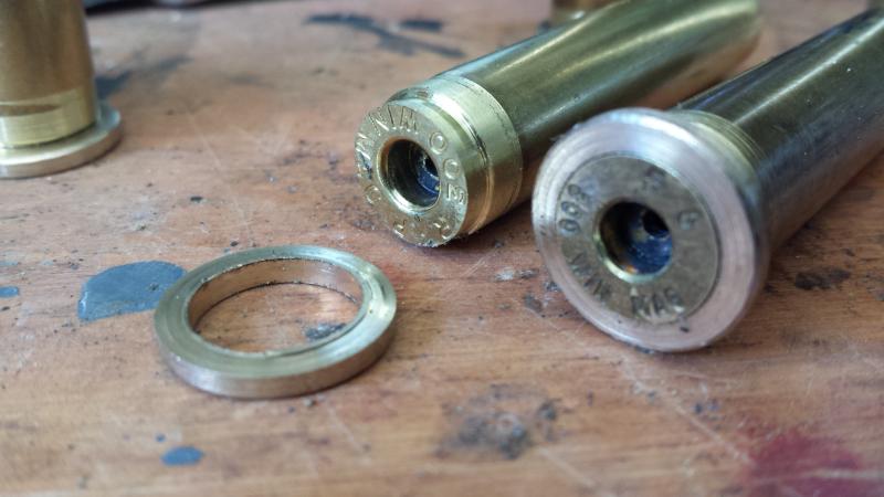

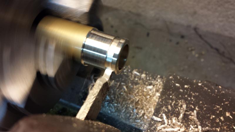

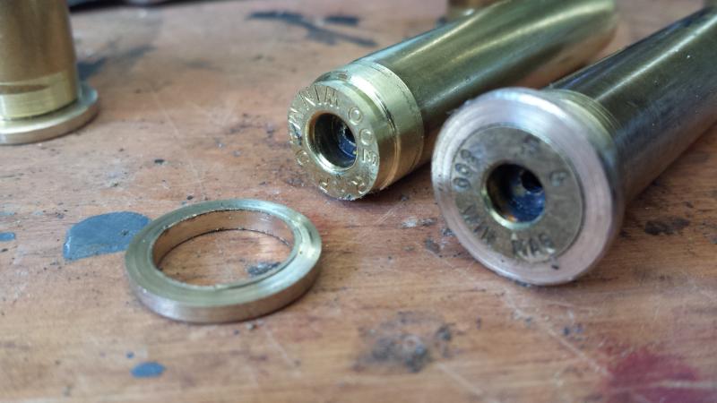

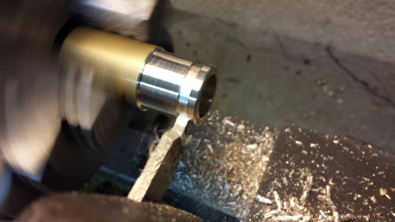

fabricación del anillo
se rebaja el culo y se suelda el anillo
luego se le da la forma con el die
Chaparro2
Mensajes: 502
Registrado: 22 Feb 2012 17:14
Re: .43 español a .43 reformado
Mensajepor Chaparro2 » 31 Ene 2017 00:06
Veo que utlizas un minitorno, que marcas y modelos me recomiendas.
