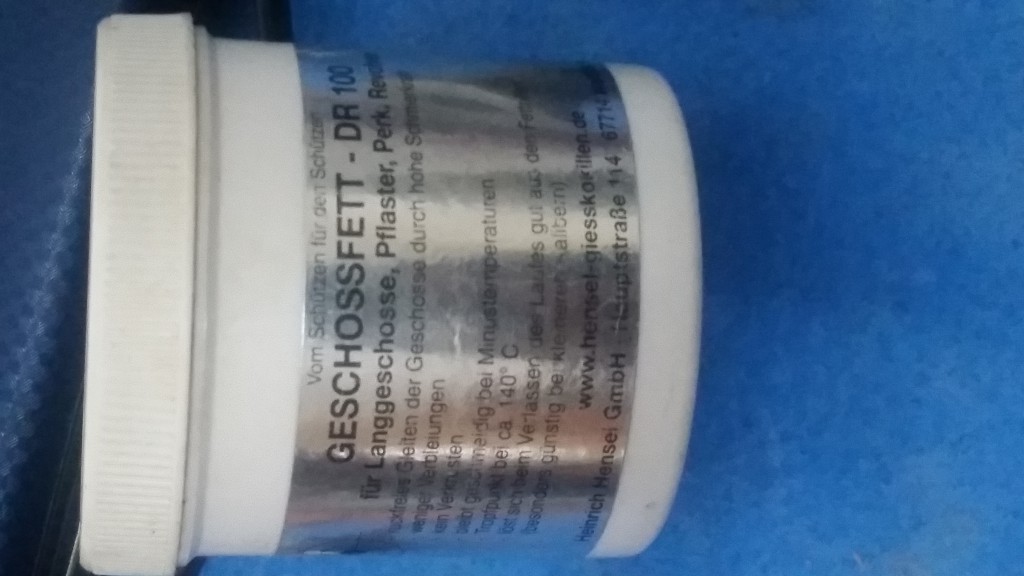

buenas yo antes tambien me la curraba la grasa
pero con tanto calibe a engrasar me faltava tiempo
eso si en las puntas del Minie le pongo esta es alemana
esclusiva para minie
yo he llegado a pegar 20 tiros sin limpiar
y el primero y ultimo entran igual de suaves y
atacando la punta con la baqueta origuinal
del rifle,enfiel 3 estrias de chiapas
luego limpio el rifle con agua fria y jabon lagarto(lavavajillas)
una vez terminada las tandas de tiros
ya que la porqueria aun esta caliente
luego con la baqueta paso un algodon impregnado con acite
de maquinas de coser o aceite de compresores de tornillo
el algodon se lo quito a mi mujer es el que se quitan el maquillaje
ver foto

Re: dudas grasa para bala minie
Tendre que probar esa grasa.
Uso Nivea, pero algo dentro de mí me dice que es indigno
