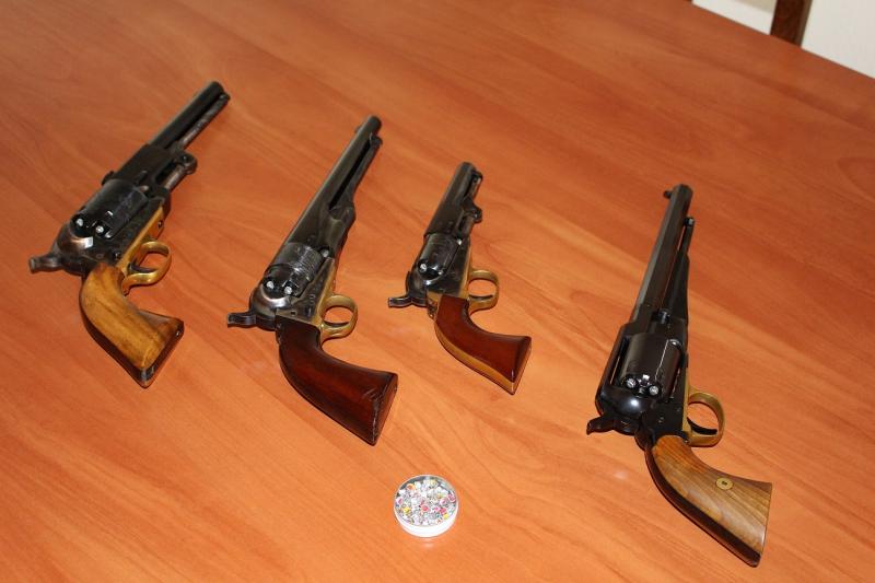

Gracias por los consejos, revisare concienzudamente los tetones y rebajes, de hecho voy a encargar unos repuestos de todo por probar y ya los tengo por sí acaso. En cuanto a lo de la "roña" ya os digo yo que no, no encontrareis armas mas limpias que las mías ni en exposición. Si que es precioso boladeplomo, me tenía enamorado desde que era un crío y vi uno en un museo. Lo tengo desde hace mas de 5 años y siempre se me escapa una sonrisa de felicidad cuando lo saco de su estuche.
Hola, tengo un pequeño pocket de Uberti, una preciosidad que apenas saco del maletín. Hace poco decidí 60
Hay esta con sus "hermanos mayores"
Para que los malos triunfen basta con que los buenos no hagan nada.Imagen

Mensajepor Castrillón Piquín » 28 Jul 2016 16:21
Que colección mas chula!!!! aunque si te digo la verdad, ahi echo de menos un Navy :lol:
En serio, me encanta el pocket... y por cierto, salvo el 1858, tienes las armas de Josey Wales.

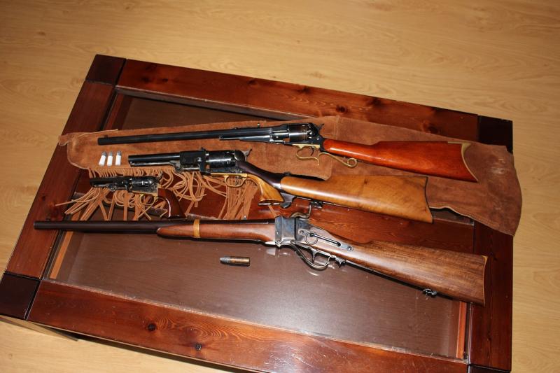

Jajaja gracias archiduke, me gusta dejarlas como nuevas después de cada sesión, eso si mi mujer desespera pues le ocupo la cocina horas entre desmontaje completo, limpieza, montaje y aceitado! no se como me tolera. Te dejo una foto de mis carabinas ya que te han gustado los revólveres, dejo el pocket para comparación de tamaños y al Dragoon con alzas con la culata puesta. Un saludo compañero.

archiduke
Mensajes: 1158
Registrado: 07 Ene 2013 12:04
Ubicación: Madrid. España
Re: Problema con Colt pocket 31
Mensajepor archiduke » 28 Jul 2016 19:29
:homer: :homer: :lol: :birra^:

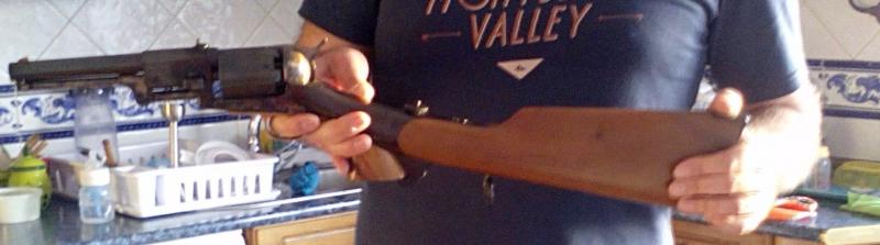

Mensajepor Tharen » 30 Jul 2016 00:09
Madbullet me encantaría poder ayudarte pero ya venia así. Compre solo el arma y conversando con el dueño me dijo que también tenia la culata y que como sin arma no le servia de nada pues...."pa ti" fueron sus palabras exactas. El Dragoon me llamo mucho la atención por las alzas de librillo que tenia sobre el cono de forzamiento, al ver la culata y montarla se me despejaron todas las dudas y se me ilumino el rostro. La única pega del arma es un leve picado del anima del cañón que presupongo que es resultado de una limpieza deficiente hace años, por lo demás esta perfecto y dispara que es un primor.

madbullet
Mensajes: 2412
Registrado: 28 Mar 2010 10:42
Ubicación: La Villa y Corte
Mensajepor madbullet » 30 Jul 2016 07:50
Una maravilla, si algún día te cansas de ella y la tiras...ja ja ja, dime donde, ja ja ja. Enhorabuena!!!
