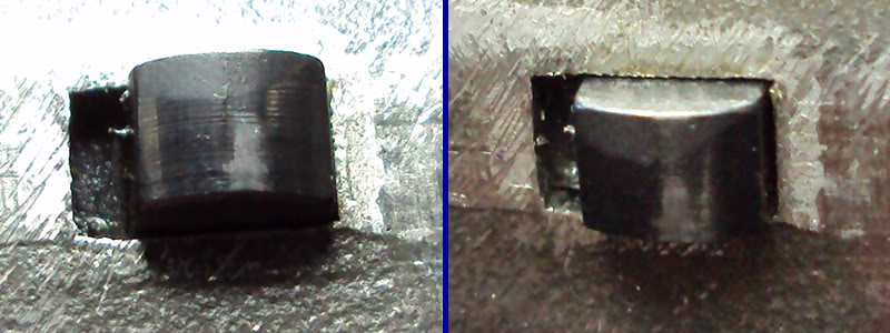

Hola, no tiene nada que ver con las miras, pero tengo el inox normal (con miras "tradicionales") y también el Improved, ambos de uberti y me parece que está mejor hecho el Improved, te aconsejaría que tuvieras ambos en mano y los comparases antes de gastarte lo que cuesta el inoxidable (normalmente unos 70€ más)..

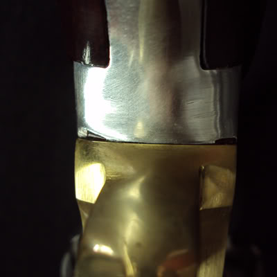

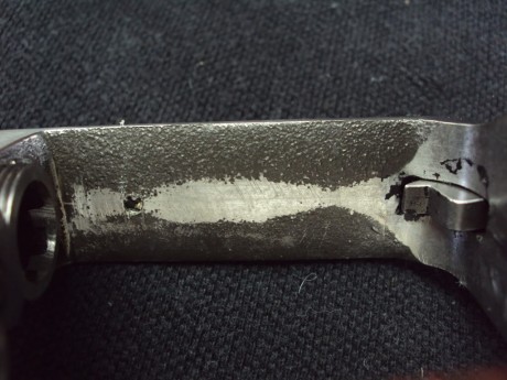

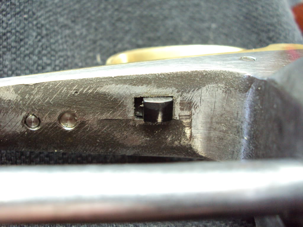

Subo alguna foto de un Uberti 1858 inox. (no es el mío, yo tuve más suerte y el mío no tiene tantas cagadas en el acabado)...
Hola!
Estoy buscando revolver de avancarga, y he ha lamado la atención este  1858 Remington Inox. Target 40
Hola!
Estoy buscando revolver de avancarga, y he ha lamado la atención este  1858 Remington Inox. Target 41
Hola!
Estoy buscando revolver de avancarga, y he ha lamado la atención este  1858 Remington Inox. Target 42
DVC
Mensajes: 250
Registrado: 08 Feb 2014 12:31
Re: duda sistema de puntería - competición revolver Uberti Target
Mensajepor DVC » 06 May 2016 20:50

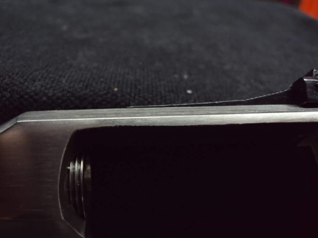

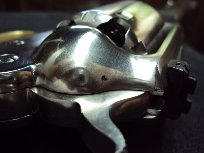

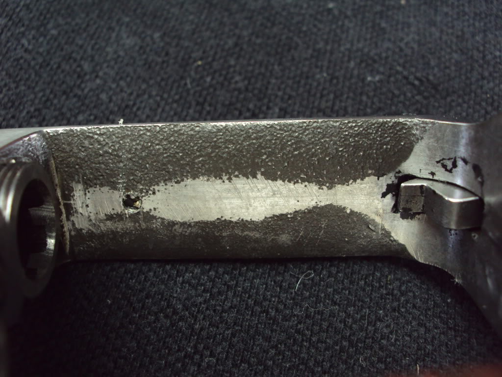

Alguna más... Son de un comprador descontento en USA.
Hola!
Estoy buscando revolver de avancarga, y he ha lamado la atención este  1858 Remington Inox. Target 50
Hola!
Estoy buscando revolver de avancarga, y he ha lamado la atención este  1858 Remington Inox. Target 51
Hola!
Estoy buscando revolver de avancarga, y he ha lamado la atención este  1858 Remington Inox. Target 52

Todos esos defectos tienen que ver con el hecho de que el inoxidable está fabricado por fundición y ligeramente mecanizado, el Improved está hecho por forja y mecanizado...
