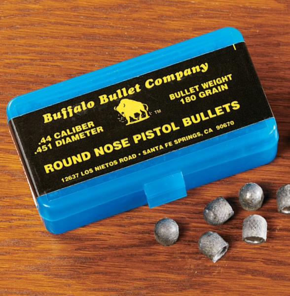

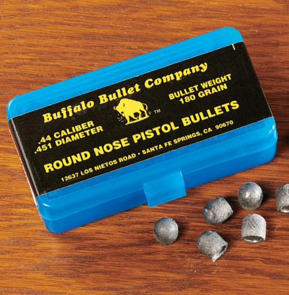

Tus proyectiles ideales serían los Buffalo cónicos de 180 granos, recalibrados a 451" y plomo puro como apuntábamos.
Con unas cargas aprox. entre 20 y 30 granos de FFFg que desarrollarían unas velocidades entre 180 y 230 m/s.
Esto es una receta gringa superprobada en un tubo con un twist de 1:24" y 8".
No he tenido la suerte de probarla por mi mismo pero a falta de esos fantásticos proyectiles Buffalo y la apertura de tu post, mis tentaciones han aumentado para probar con lo más parecido que podamos encontrar en nuestra Península Ibérica. Siempre que sean a 451", plomo puro y lo más próximo a ese peso. :lol:

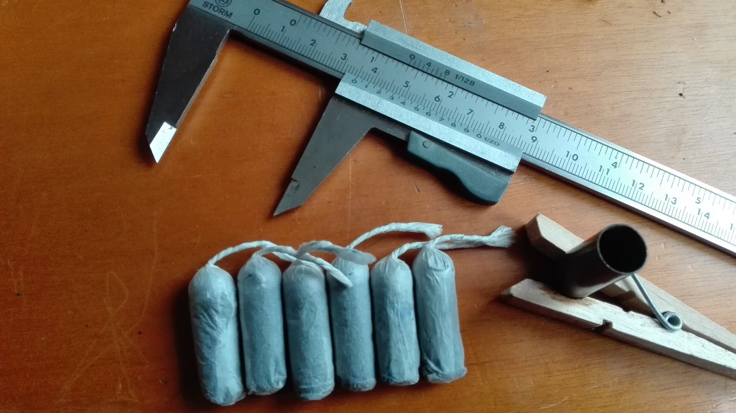

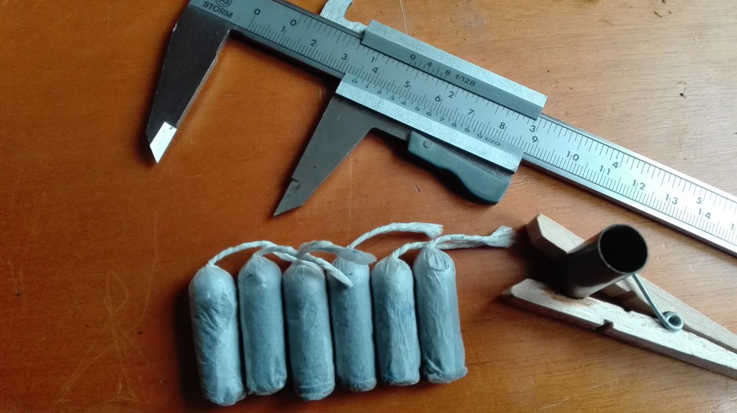

Me quede sin bolas mientras esperaba la llegada de la turquesa del 454 para el remington y como tenia ganas de usarlo hice lo siguiente : tengo la turquesa Lyman del 451 whitworth ( bala larga de 475 gn), coji un proyectil y lo corte a la altura de la tercera ranura de engrase (tiene siete), y pese la parte de la ojiba y las tres ranuras. Sabiendo este peso hice montoncitos de lamina de plomo y en un recipiente pequeño fundia los montoncitos de uno en uno y usaba la turquesa Lyman del 451, como es logico me salian balas cortas hasta la tercera banda de engrase. Con estos proyectiles tire unas cuantas veces con el remington hasta que llego la turquesa de bolas.
SALUDOS

Buen apaño, mejor que el mío cortando Miniés. :wink:

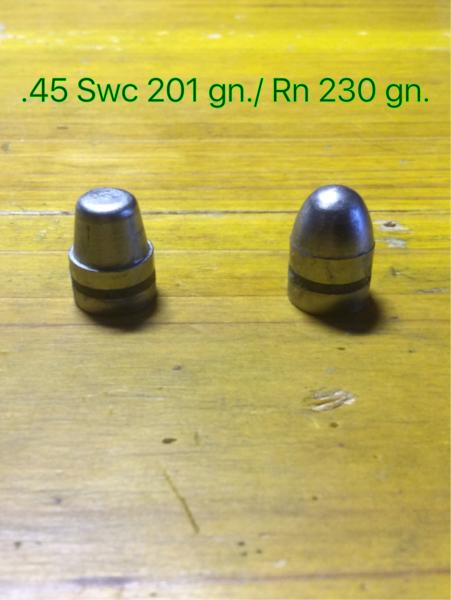

Mensajepor JordiAMX » 13 Ago 2016 19:58
Bueno, pues al final he conseguido unas cuantas balas ojivales, gracias a la amabilidad del compañero Tharen, a quien desde aquí quiero dar un enorme GRACIAS :wink: :birra^: .
Son del molde LEE ese famoso de .450" y 200 grains, molde que, si cuando pueda probarlas veo que van bien tendré que comprar (En Agosto el país se paraliza y los campos de tiro cierran, cachis :roll: ).
Bueno, el caso es que me he hecho la primera remesa de cartuchos de papel con ellas, ya que no puedo ir a quemar pólvora me entretengo haciendo manualidades con ella.
El método....super simple, un cuerpo de rotulador del mismo diámetro que la bala, papel de liar cigarrillos, un poco de pegamento en barra para que la bala quede pegada al papel, y 30 grains de PN (dos vainas del 9 Pb llenas). Ya tengo ganas de que abran el club para probarlas.
A la izquierda cartuchos con bola esférica y 37 grains de PN, a la derecha cartuchos con bala ojival y 30 grains de PN.
Buenas, carboneros.
Estoy pensando en probar las balas ojivales con mi revólver, un Santa Bárbara Remington 150
Buenas, carboneros.
Estoy pensando en probar las balas ojivales con mi revólver, un Santa Bárbara Remington 151

Salvo que vayas buscando experiencias brutales, yo bajaría la carga de pólvora a unos 24 grains, que además es la carga que en su tiempo y tras un estudio, se consideró como la carga `(que nosotros llamamos de guerra) mas apropiada para esta arma y calibre.
Yo he disparado con ese proyectíl y 30 grains de pólvora rio fffg con mi SB., y el disparo se hace incontrolable, mas aún con la pequeña empuñadura que tiene este revolver, que hace mas difícil sujetar el armas tras el tremendo patadón. Hay que tener en cuenta, que a mayor peso del proyectil, mayor resistencia al empuje por parte de este y por lo consiguiente mayor presión, lo que viene a significar, que a mayor peso de proyectíl, menor carga de pólvora en relación al peso.
Yo he llegado a tirar esa punta con tan solo 15 grains de pólvora en una tirada de Donald Manson, y a 50m. los proyectiles entraban en el negro y la sensación era bastante mas fuerte que tirando con bola y la misma carga de pólvora.

SHERIDAN escribió:Salvo que vayas buscando experiencias brutales, yo bajaría la carga de pólvora a unos 24 grains, que además es la carga que en su tiempo y tras un estudio, se consideró como la carga `(que nosotros llamamos de guerra) mas apropiada para esta arma y calibre.
Cuando las pruebe te lo digo, lo que sí he probado hasta ahora es con las bola y 37 grains, y con bola y 25 grains+sémola, y por lo menos en mi Santa Bárbara la precisión a 25 metros no se resiente con la carga fuerte, agrupa prácticamente igual, y me gusta más el zapatazo en la mano con los 37 grains. Seguramente con las ojivales tendrá más retroceso al ser éstas más pesadas, pero de todos modos con 30 grains está dentro de lo que serían las cargas normales de guerra de éstos revólveres.
Si estuviese buscando precisión pura ( y ahorro de pólvora, que es cara de cojones) andaría buscando la mejor carga alrededor de esos 15 grains, pero sólo lo uso para tiro lúdico y me encanta el cañonazo que mete a plena carga. Después de unas horas tirando con las carabinas del .22 lr es un gustazo disparar éste trasto y que haga BOOM en serio. :mrgreen:
