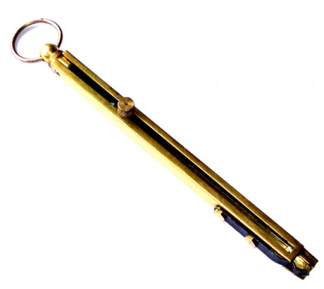

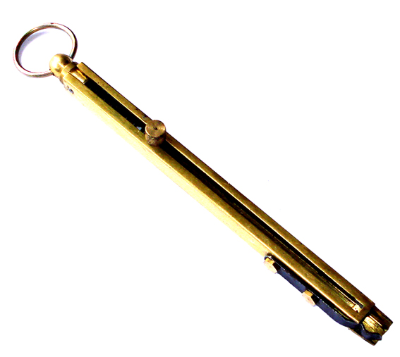

Hola! estoy pensando en comprar este empistonador para mi Uberti Navy .36 ya que me cuesta poner los pistones a mano...he hablado con Armeria Trelles y me ha dicho Alfredo que me vale perfectamente para mi arma...¿alguno lo tiene? no quiero comparmelo y que no me valga para mi calibre, confio en lo que me ha dicho Alfredo, pero si alguno lo ha probado en este modelo de arma agradecía vuestra opinión...gracias. :tanque^:

Estimado amigo, cómpralo, te irá de maravilla, yo lo tengo y va muy bien.

Hola yo lo tengo i no lo uso,tengo un uberti remington del 36,cuando los pongo con el empistonador al disparar siempre se cae algun piston conclusion esta en el cajon i los pongo con la mano apretandolos un poco a mi me pasa halo mejor a ti te ba bien saludos. :birra^:

Gracias por las respuestas compañeros, sigo con la duda...gastarme 27€ (total con envio) para estar con lo mismo....he de pensarmelo...saludos.

Para los revólveres Colt ese empistonador te sirve perfectamente, para los que no te sirve es para los Remigton.

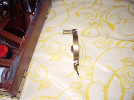

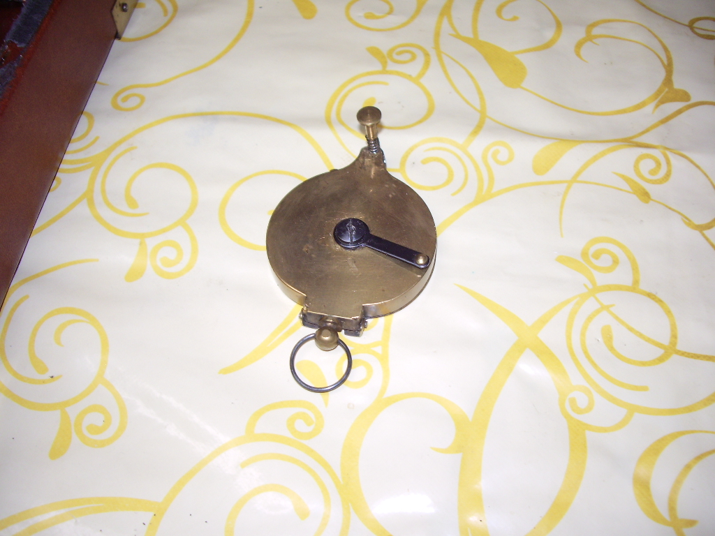

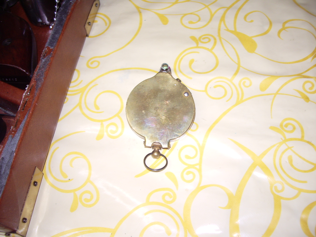

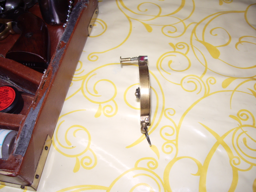

A titulo de información te voy a poner unas fotos de una pistonera de rifle que la adapté para poner los pistones en los revólveres Remigton y me funciona de lujo. Es una pistonera que le caben mas de 50 pistones y para colocarlos solo tienes que colocar el tubito sobre la chimenea del tambor del revolver y presionar un boton y queda el pistón perfectamente ajustado.
Hola! estoy pensando en comprar este empistonador para mi Uberti Navy .36 ya que me cuesta poner los pistones 50
Hola! estoy pensando en comprar este empistonador para mi Uberti Navy .36 ya que me cuesta poner los pistones 51
Hola! estoy pensando en comprar este empistonador para mi Uberti Navy .36 ya que me cuesta poner los pistones 52

Gracias Artesano por la información, mi duda tambien era por el calibre de mi Uberti, imagino que el cilindro y "el acceso" a las chimeneas será más pequeño y tal vez no entre tan bien como a otros calibres...esta es mi duda...saludos.

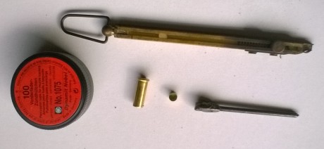

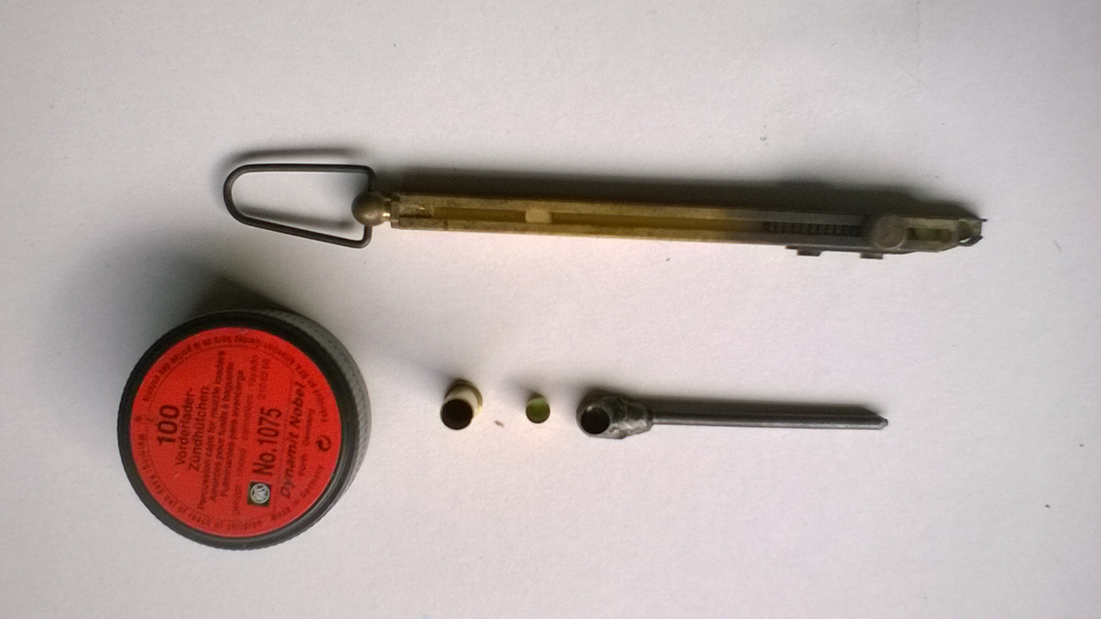

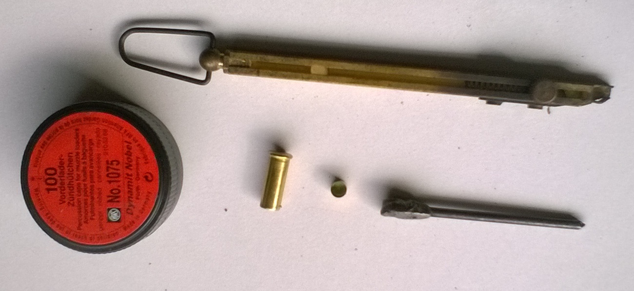

Dentro de una baina recortada del 22lr cave el piston, solo tienes que soldarle con estaño un mango y ya tienes un empistonador. yo tengo uno hecho asi.

sakovalmet escribió:Dentro de una baina recortada del 22lr cave el piston, solo tienes que soldarle con estaño un mango y ya tienes un empistonador. yo tengo uno hecho asi.
SALUDOS
Fotillo... Parece bien interesante y fácil
SALUDOS
Pues es bien facil de hacer. Recortar la baina a la altura del piston, y soldarle con estaño un mango de metal de la forma q ue te guste. Con una buena soldadura puedes apretar fuerte el piston. El mango que le puse es un trozo de electrodo que es bastante rigido y como es corto no se tuerce nada. Lo hice para el Rigby pues el martillo en posicion de seguro queda muy cerca de la chimenea y con los dedos me costaba de colocar el piston, tenia que hacerlo en posicion de disparo y no me hacia gracia. Ahora lo uso en el remington 1858 que tambien es molesto colocarlos con los dedos, sobre todo en invierno. En el rigby uso ahora un empistonador que me regalo un compañero que no lo usaba. Para recortar la baina sin estropearla le introduje una broca por la parte lisa y corte apretando con un cuchillo o tijeras de poda( no lo recuerdo). Tambien se pude limar

Muy fácil de hacer... A partir de esa vaina del 22 a ver si se me ocurre algo.
