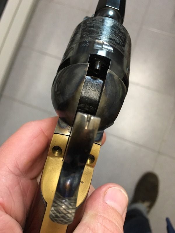

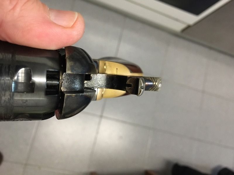

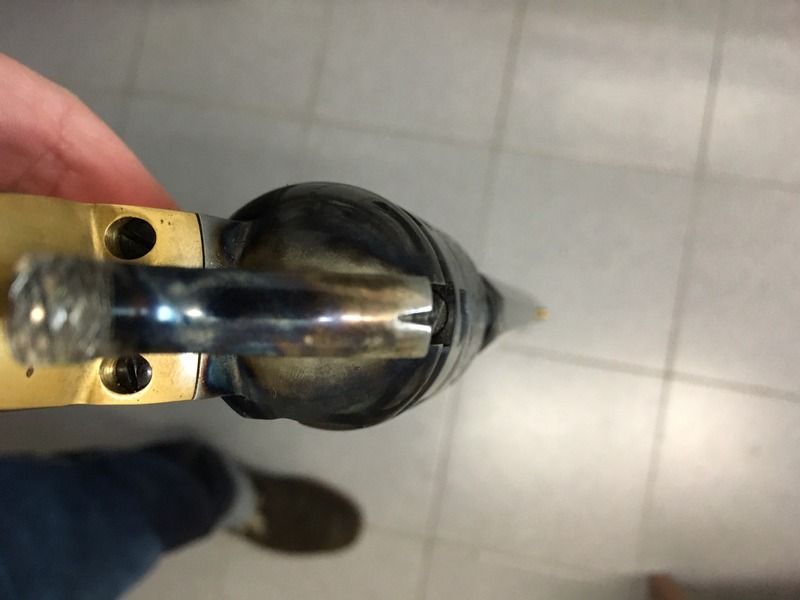

Hola! he adquirido un Uberty Navy .36 y había leido que en el martillo lleva una "muesca" donde alineabas el punto de mira...pero he visto que este no lleva dicha "muesca"...¿entonces como apunto? . Gracias de antemano. Un saludo.

COGNO!!!, el primero que veo así...¿lo has comprado nuevo?. Pues ya sabes, lima fina de metales y en el centro de la cabeza de percutor lo limas poco a poco, ojo que a lo mejor ya lo han limado y vas ha tener tiros bajos. De momento solo hazle una muesca pequeña y a ver que pasa...

:shock: :shock: que sorprendido me encuentro viendo esta foto que muestras.
Yo tampoco había visto ningún Navy sin la muesca.

Si no es de compra nuevo a ver si le han sustituído el martillo con uno de otro modelo que le ha podido valer o lo han ajustado al Navy.
La solución la que apunta Madbullet o buscarle su repuesto original.

Hola! Muchas gracias a todos los compañeros por las respuestas...pues es de segunda mano, lo recogí ayer y como bien decís al desmontarlo para verlo a fondo me encontré esto...en primer lugar voy a preguntar al vendedor si le ha sustituido el martillo, es lo que primero pensé...despues lo probaré así a ver como van los tiros (este domingo tenemos una jornada de Avancarga en mi Club de tiro en Berja (Almería), aprovecho e invito a todos los que quiera pasar, creo que compañeros de Málaga y de varios sitios van a venir...y despues seguramente que una "muesquecita con lima" seguramente será necesaria...un saludo a todos. :tanque^:

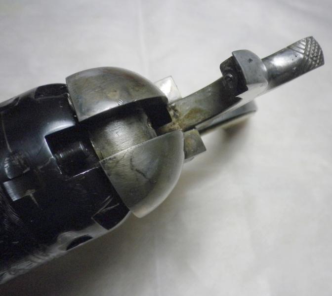

Hola! ¿podrías alguno ponerme una imagen o foto de la muesca del martillo? no encuentro ninguna por el foro que se vea bien para ver como la hago, en principio le haré muy poco e iré viendo....gracias de antemano...

Mensajepor JordiAMX » 04 Feb 2016 14:00
CZARLOS escribió:Hola! ¿podrías alguno ponerme una imagen o foto de la muesca del martillo? no encuentro ninguna por el foro que se vea bien para ver como la hago, en principio le haré muy poco e iré viendo....gracias de antemano...
Mira a ver si te vale:

Perfecto! muchas gracias! :tanque^:

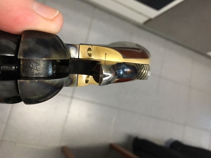

Si quieres, cuando llegue a casa le hago una foto al mío...

Mensajepor Castrillón Piquín » 04 Feb 2016 19:09
Aquí las tienes.

Buenas fotos! muchas gracias compañero! Un saludo.
