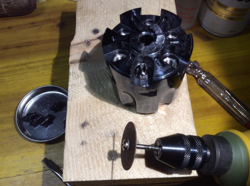

Desmontando las chimeneas de un Cattleman de avancarga .44, observo que de las tres que he podido desmontar porque sospecho que la llave de cruz pedersoli standar no es la precisa para el citado modelo, observo que una de ellas es ciega, es decir, el orificio desde la cabeza de la chimenea no tiene salida hacia la recámara :shock:
Preguntas que me hago y expongo para a ver si me podeís ayudar: :roll:
¿Es normal que haya una chimenea ciega?
¿Me va a tocar realizarle una taladro o es mejor sustituirla por otra de compra?
¿Qué llave de chimenea sería la precisa, una original de Uberti u otra aunque sea de Pedersoli pero del modelo réplica de Colt?
Había realizado unas tomas para presentar en sociedad esta nueva adquisición de tan preciado acero pero realizando su desmontaje y limpieza se me ha agriado algo porque...ahora tengo que buscar una llave que me encaje con mayor precisión porque solo pude aflojar tres chimeneas de las seis y no sigo porque veo que las restantes me las cargo. Encima una chimenea es ciega, así que no se si me ha tocado el gordo y me va a tocar hacer la ñapa o directamente cambio las seis por otras de Uberti. :cry:
Muchas gracias.
Salud y tiros! :Zeb:
Desmontando las chimeneas de un Cattleman de avancarga .44, observo que de las tres que he podido desmontar 00
Se aprecian las dos chimeneas, una con orificio y la otra...

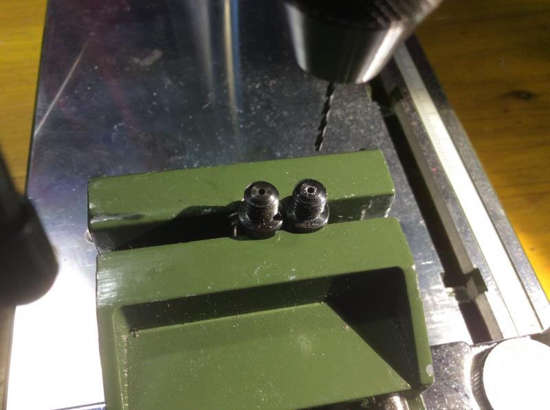

Buen truco Sakovalmet, pero la razón de no poder terminar de extraer las chimeneas es la llave. Mi llave es de cruz para 5, 6 y 7 mm. con destornillador. Con la boca de 5 mm. pude sacar tres pero la boca de las chimeneas miden con el pié de rey 4,45 mm., con lo cual la llave adecuada para estas chimeneas tiene que ser de 4,5 mm. Menos mal que no insistí porque el problema era que la boca de la llave es igual de ancha que el hueco dónde va alojada la chimenea y malamente agarra la chimenea que junto con el pequeño juego que tiene pues lo único que se puede conseguir es estropearlas redondeandolas.
La llave ya estå pedida y con suerte mañana la tendré.

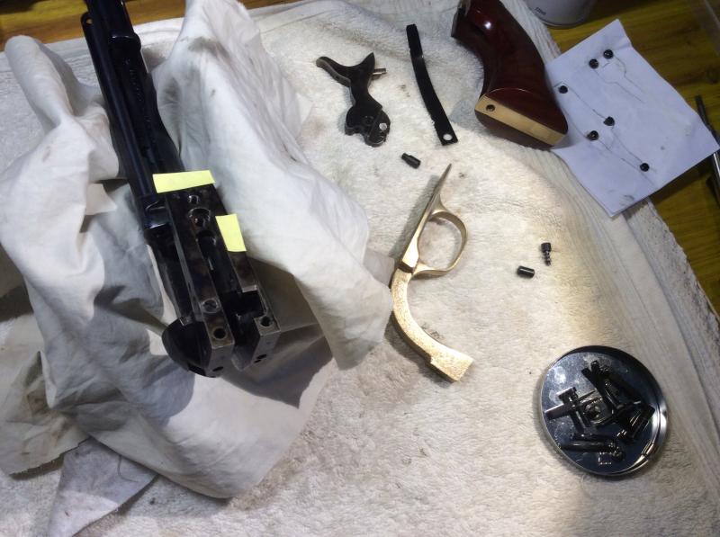

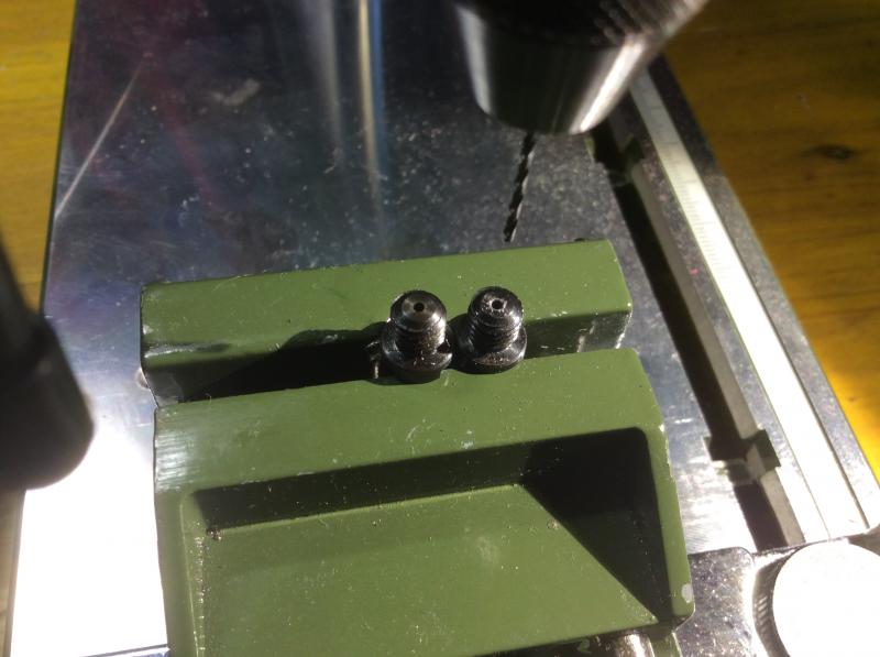

A la chimenea ya le henos abierto el canal de fuego así que de momento haremos uso de las que traía de fábrica y a ver como respira el bicho. Cuando se desgasten o lo vea preciso según resultados a lo mejor probamos con las famosas de berilio. Aunque estoy seguro que en precisión esas chimeneas serían mejor aprovechadas en un Modelo Remington 1858.
El cacharro ha sido desmontado por completo y limpiado de la grasa de fábrica. Se ha aprovechado para pulir algunas piezas.

Desmontando las chimeneas de un Cattleman de avancarga .44, observo que de las tres que he podido desmontar 60
Nos mostramos los corazones
Desmontando las chimeneas de un Cattleman de avancarga .44, observo que de las tres que he podido desmontar 61
Le dimos luz, a 0,95 mm. las seis
Desmontando las chimeneas de un Cattleman de avancarga .44, observo que de las tres que he podido desmontar 62
Era cieguita...
¡ Salud y tiros ! :Zeb:

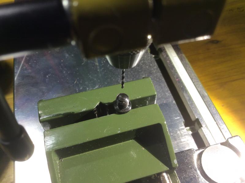

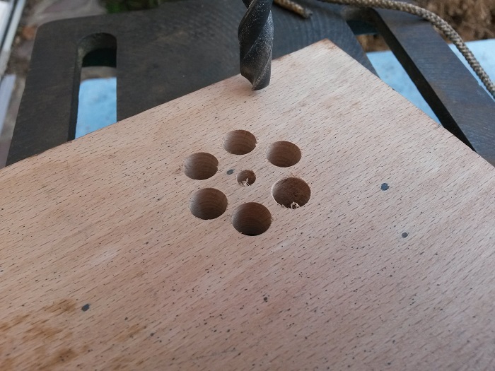

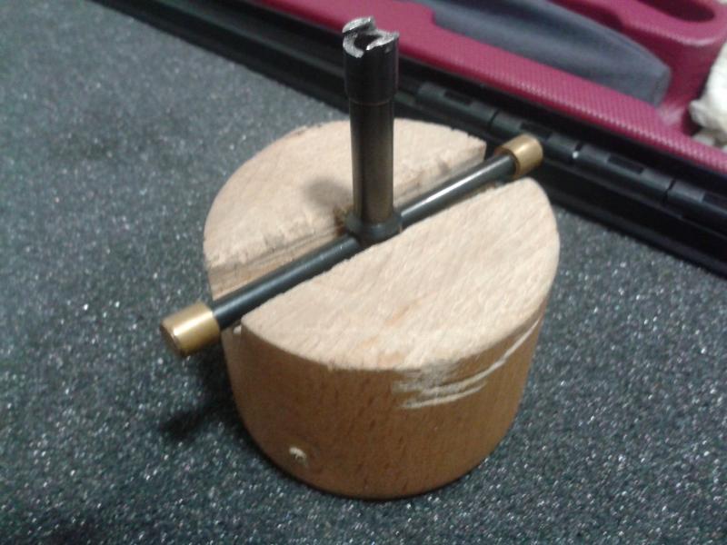

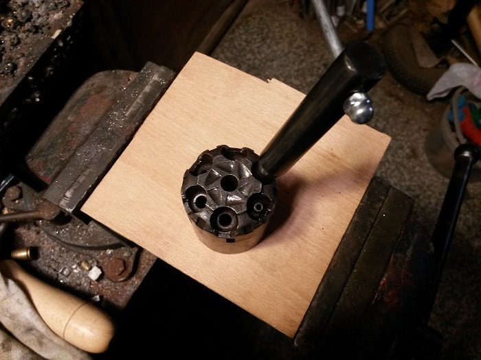

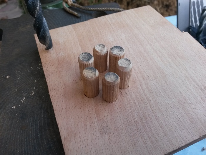

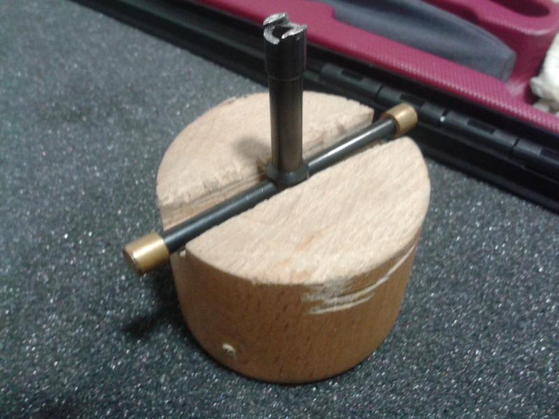

Abajo pongo unas "foticos" de un sencillo útil que tuve que hacer para poder desenroscar unas chimeneas que también estaban cogidas con ganas, y no tenía forma de sujetar el tambor sin dañarlo.
Saludos.-

Vaya buen invento Boladeplomo, pues sí que tenían que estar agarradas. Ese torno de banco muestra buen agarre.
Cantabro, la chimenea que toqué la dejé a la misma medida del resto. Es decir que me orienté por las demás para practicarle el canal de fuego.

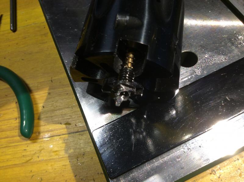

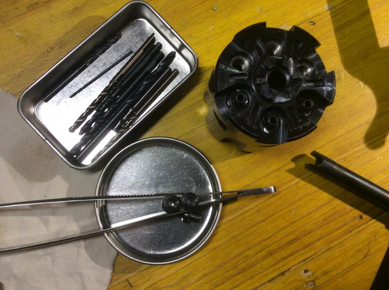

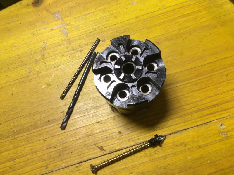

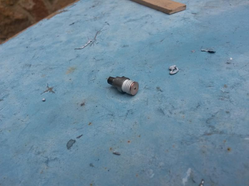

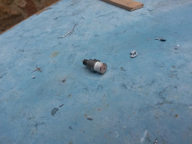

Pues acabamos de terminar la odisea con las malditas chimeneas del querido D. Aldo Uberti y sus controles de calidad.
El revòlver es precioso y el aspecto del material de sus aceros formidable PERO...las chimeneas de fåbrica como bien apuntó el amigo Kompras son una verdadera castaña y como bien digo en algunos momentos me hubiera gustado tener de frente al amigo Aldo.
Cómo puede ser que un revólver de 400 euros venga con esta clase de chimeneas cuando es una parte importantísima de la avancarga. Que lo vendan sin chimeneas si es que no quieren encarecer el producto. Lo que consiguen con unas chimeneas de acero dulce y algunas sin canal es que se peguen en las roscas con el paso del tiempo en vete a saber qué almacenes y condiciones. Y cuando vamos a aflojarlas las cabezas se redondean y no veas la alegría que te nos da.
Intenté hacerle una mella a la cabeza para usar un destornillador y poder aflojarla ya que la cabeza quedó redonda.
Intento fallido porque se abrió toda así que pasamos al taladro con una broca de 2,5 mm. de cobalto y posteriormente otra de 3 mm. Uso de 3 en 1, ciertos golpeteos por ambos lados, uso de alicates de punta. Al final se me ocurrió en el agujero final que quedó de 3 mm. introducir un tirafondo de 3,5 pero por la parte contraria de donde la queremos extraer. De tal forma que al hacer derechas introduciendo el tornillo tirafondo e ir introduciéndolo en la parte posterior de la chimenea, provoca fuerza a izquierda por donde la queremos extraer y la camisa resultante del resto de la chimenea agarrada a la rosca del tambor SALIÓ.
Gasto de dinero, tiempo empleado, bronca con la mujer porque cuando las cosas se turcen...así que ahora a comprar otras seís chimeneas. Eso sí ahora de berilio y es que " Sabe más el diablo por viejo que por diablo" ( eso dedicado al amigo Komprasman) :lol: :lol: :lol:
Desmontando las chimeneas de un Cattleman de avancarga .44, observo que de las tres que he podido desmontar 100
Primer intento fallido
Desmontando las chimeneas de un Cattleman de avancarga .44, observo que de las tres que he podido desmontar 101
Por fin
Desmontando las chimeneas de un Cattleman de avancarga .44, observo que de las tres que he podido desmontar 102
material empleado con protagonismo certero

Tengo dos llaves Pedersoli, la primera en cruz no encajaba del todo porque la boca más pequeña es de 5 mm. y la segunda me llegó esta mañana y es de 4,5 mm.
Ayer pude desenroscar tres chimeneas sin mayor esfuerzo, una de ellas era ciega y al final me animé y le practiqué el canal de fuego a 0,95 mm. como venían las demás. Las otras las dejé para cuando me llegara la segunda llave.
Esta mañana desenrosqué dos más pero la última se redondeó porque estaba tan agarrada y el material de lo que está hecha es muy blando que no hubo forma y pasamos a la intervención. :mrgreen:
La situación actual es que van las cinco más la miseria de la otra a tomar por donde amargan los pepinos.

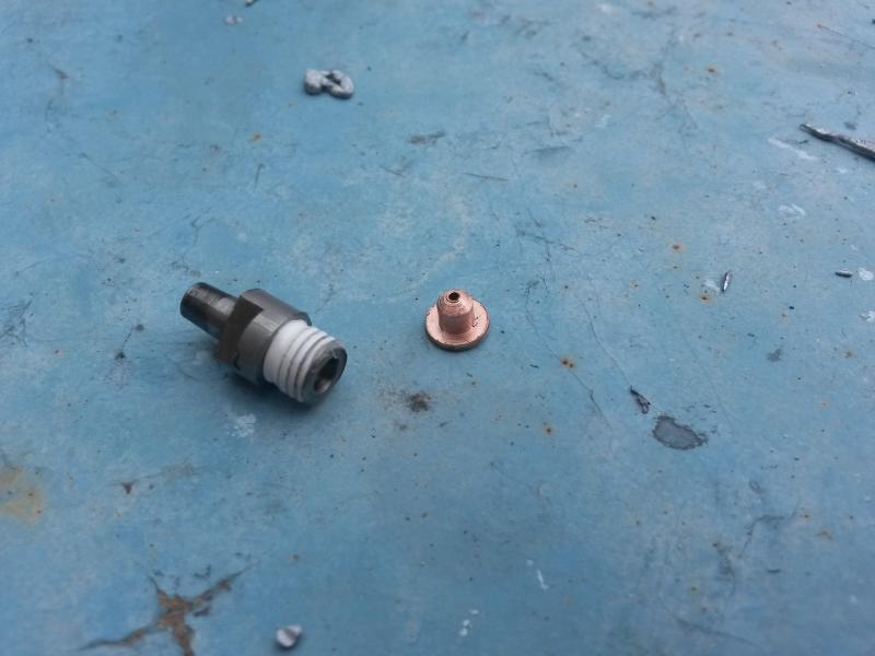

Como a mi no me llega para comprar chimeneas de berilio, para tirar en kuchen les hago esto.
Saludos.-

bolaplomo escribió:Como a mi no me llega para comprar chimeneas de berilio, para tirar en kuchen les hago esto.
Saludos.-
Aunque esa chimenea es para pistola, es muy interesante el asunto. Imagino que podrá tener validez en el caso de los revólveres.
Parece cobre...?
Buenas imágenes a falta de saber más. Gracias de todas formas Boladeplomo denota mucho ingenio.

Muchas gracias Archiduke, no vas desencaminado del todo con lo del cobre.
Vamos, que al precio de un revolver nuevo tienes que sumarle 39 euretes mas el tiempo dedicado y el riesgo de dañar el tambor
Saludos.-
