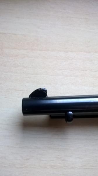

Agradecería información , de como solucionar en un Uberti 1873 ( retrocarga ) el problema de que tira alto
Si a alguien le a pasado y me puede decir como lo a solucionado se lo agradecería .
Agrupa muy bien , aquí no hay problema pero tengo que subir el punto de mira.
Por mi parte solo se me ocurre con " epoxi " , una especie de Araldit es suplementarlo unos dos-tres milímetros si me paso no es ningún problema porque luego se puede limar un poco y con laca de uñas se disimula este poco de altura.
El caso es que no se si se puede desmontar fácilmente o por el contrario es muy difícil su desmontaje .
Espero comentarios

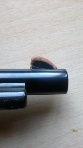

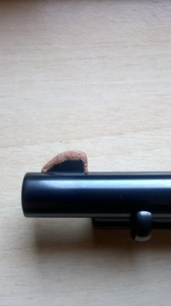

Ya le e puesto el Nural y a quedado muy bien , mañana cuando este bien seco ya lo pintare con laca de uñas .
Cuando lo pruebe me llevaré una lima para rebajarlo un poco , porque seguramente me e pasado .

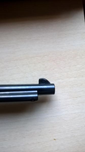

Como dicen que una imagen vale más que mil palabras , os adjunto unas fotos de como a quedado el punto de mira.
Por supuesto que cuando vaya al tiro ya os explicaré como a ido , me iré provisto de una lima y seguro que lo rebajaré .
Re: Punto de mira Uberti 1873 ( tira alto )
Más o menos e tardado una hora en todo , con lo cual quién tenga un revolver de estas características y le tira alto , lo animo que lo haga sin pensarlo dos veces.
