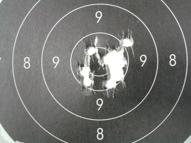

Todos los datos que te paso son para un rifle como el tuyo pero que no es el tuyo.Me explico,yo tenía uno igual que funcionaba genial con maxibala pedersoli de 270gr recalibrada a 451,27gr de suiza nº2 y 23gr de sémola de trigo,pero como en esto de la pólvora negra a veces 2 y 2 no son 4,podría no funcionar con tu rifle.De todas formas es un buen punto de partida.Atento al recalibrado porque el mio con 451 funcionaba muy bien y con 450 la agrupación se abria de forma espectacular.Te dejo una foto tirando a 50m con apoyo.

Muchas gracias Tristan,tendre en cuenta tus indicaciones ,ojala agrupe como el tuyo .De todos modos me queda mucho que aprender en arma larga.

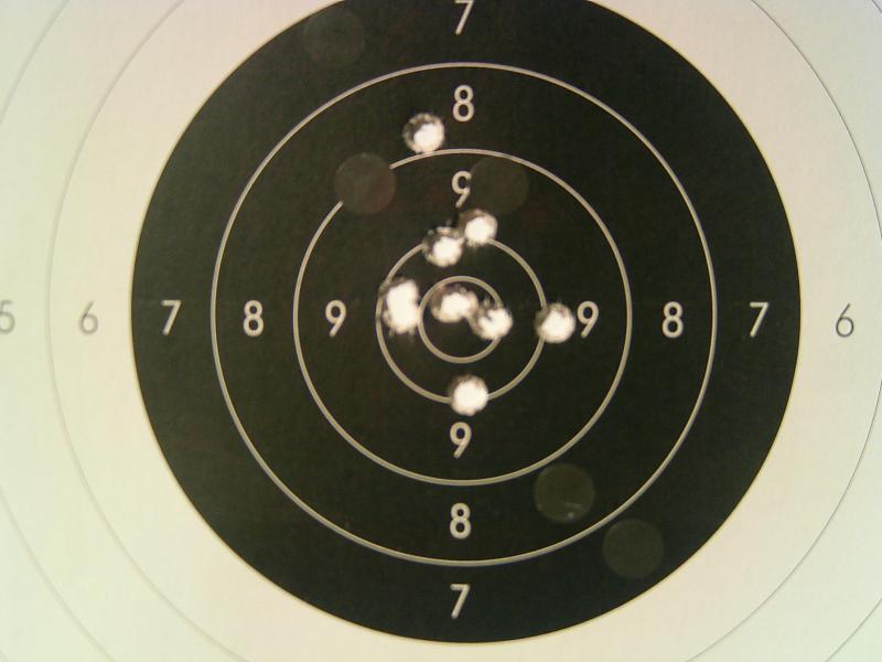

Si tu Hawken es de paso 20, es como el mío.
Yo no lo he probado a 50 porque tiro a 100.
He probado varios proyectiles a esa distancia, finalmente hoy mismo me he decantado por el Lyman de 450 grains recalibrado a .450 (11,43mm)
El blanco de la foto está hecho en posición de tiro (tendido) y la combinación usada:
55 grains suiza 3
Vaina del .38 de sémola de arroz
Proyectil Lyman 450 grains
Un paso de 20 pide un proyectil más largo de la maxibala, pero como bien dice Tristán, en avancarga 2+2 a veces son 4 y a veces no.
La prueba son los agujeritos en el blanco y ahí no hay matemática que valga
Un abrazo

También tengo un hawken match y ratifico lo que acaban de comentar con la salvedad que con el mío la agrupación que muestra Tristán también la hace con un recalibrado a 450" (11'43mm) a 50 mts y la bala entra suelta sin más que dejarla caer con el peso de la baqueta y darle dos toquecitos para asentarla bien sin deformar la punta. Yo uso 25-27 grains e Suiza nº2 algo menos o nº 3 y vaina del 38 spl. ded sémola de arroz para 50mts.

Muchas gracias Jestebanv por tus indicaciones ,aunque no tiro a 100 metros,siempre es bueno conocer las posibilidades de este arma.Muy buena agrupación ,espero algún dia igualarla.
