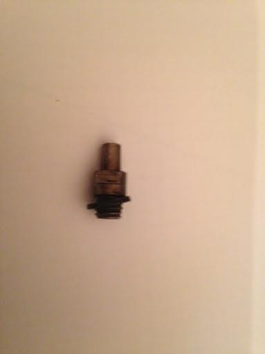

Primeramente felicitar las Navidades a tod@s.Despues haceros una consulta referente a unas chimeneas:La primera es sobre una chimenea del Ardesa Creedmore que quite para limpiarlo y mi sorpresa fue que llevaba una arandela puesta.¿Este tipo de chimeneas para rifle van con arandela?De ser asi es la primera que veo o me fijo.

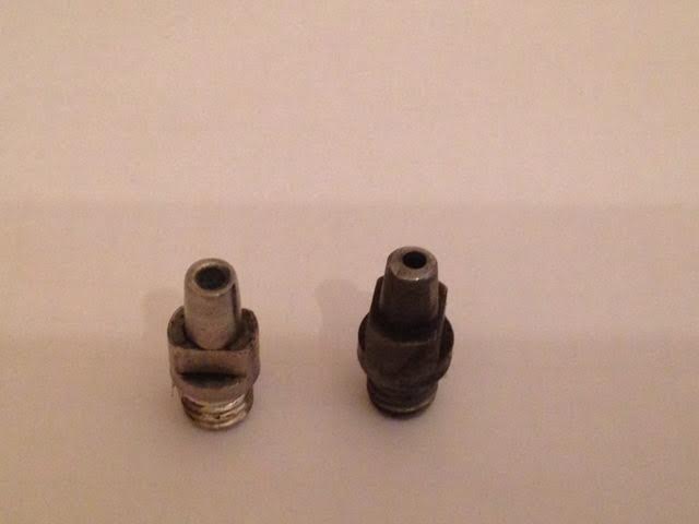

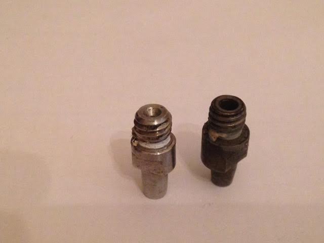

La otra es referente a las chimeneas de las dos pistolas que tengo del .45:una Dikar,y una Mendi.Como vereis en las fotos,la de acero es la de la Dikar y la otra,que creo que es de berilio,es de la Mendi;podreis observar que la de berilio es diferente,voy a ver si me puedo explicar bien,esta tiene el oido de más diametro(bastante más) que la otra,y por el contrario,tiene el canal(donde se coloca el pistón) más cerrado.
Las preguntas son esas,es normal?
Por otro lado quisiera preguntaros si podria intercambiar la chimenea de berilio de la Mendi(diferente) y colocarla en el rifle y viceversa,ya que enroscan perfectamente(mismo paso de rosca).

Buenos días. Comentar que para la galand de arsa tengo tanto chimenea de acero como de bronce berilio, si bien la de acero viene con arandela y la de bronce no. Ambas me han sido suministradas por arsa.
En mi opinión, si las chimeneas que comentas tienen el mismo paso de rosca y la misma longitud, no veo porqué no has de poder intercambiarlas.
Otros compañeros más doctos podrán ayudarte, espero.

Gracias cantabro por tu respuesta.Yo no soy muy entendido en esto pero creo que la arandela le restara agarre ya que perdera una vuelta o mas de rosca y justamente es la del rifle que supongo que creara más presion que la de una pistola,por lo que optaria por quitarsela.
Por eso pido opiniones.

Yo personalmente no le quitaría la arandela, pues quizás esté puesta porque la chimenea toque abajo, o quizás para ayudar a obturar mejor la fuga de gases. Aparte de ello, no pierdes hilos de rosca, pues las chimeneas en su parte final ( mirando hacia el pistón ) llevan un pequeño rebaje que no lleva rosca.

Buenos días. En el caso de las de arsa, la de acero lleva arandela para igualar con la de bronce, que tiene la parte roscada un poco más corta.

¿De donde sacas que esa chimenea es de berílio?
A mi me parece de acero inoxidable.
La construcción interna puede ser diferente, pero la rosca es la misma. Si la longitud de la rosca también coincide, son completamente intercambiables.
¿Ese rifle lo compraste nuevo? No creo que ARDESA saque al mercado un arma con una arandela, yo no se de ninguno
Me parece raro que un arma de serie, con los componentes de fábrica necesite un suplemento.
De todas formas, comprobar la longitud de la rosca es más que fácil. E intentar meter con cuidado la chimenea sin esa arandela, también. Creo que entrará hasta el final.

Me temo que la chimenea mas oscura de las fotos es de tipo spitfire, por eso el agujero que se aprecia es mayor.
Suerte.-

Gracias a tod@s por vuestra información.De momento lo dejare con la chimenea que llevaba a la cual le he quitado la arandela.Sobre la otra chimenea era por si podria ir mrjor en el rifle,pero por vuestros comentarios deduzco que no seria prudente ya que el orificio es de mas de 1mm por lo que podria darse el soplido dañino y peligroso por dicha chimenea.
Lo dicho,mil gracias y como siempre un placer leeros.
Que es una chimenea espitfire??

Como una imagen vale mas que mil palabras, te adjunto link de la chimenea spitfire
https://stifters-gunflints.de/shop/pisto ... php?v=n175
