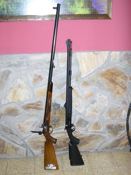

Mensajepor sakovalmet » 15 Nov 2015 18:46
Hola Tristan, yo tengo un Rigby en .451, no un hawken. Mi pregunta era por si algun dia adquiria un fusil en .45 si podria usar con el las mismas balas largas que uso con el rigby o si tenia que comprar otro tipo de proyectil o turquesa, Creo haber leido por ahi de hawkens de vuelta 1/20 y calibre . 45 y estaba especulando si el calibre .45 y .451 eran iguales o habia una diferencia insalvable entre ambos.
Tengo dos turquesas en .451, la Lyman de 475gn y una Pedersoli de 520gn. Recalibro a 11,43 que es lo que le va al cañon pero la pedersoli con ese recalibrado lo unico que consigo es quitarle el exceso de grasa, apretando con la mano hago bajar el embolo, el plomo ni lo toca. En cambio la Lyman tengo que usar martillo y alli si se nota el recalibrado. La pedersoli entra muy holgada en el cañon y el par de veces que la he usado no me han gustado los resultados, dispersa mas que la otra con la misma carga. Tal vez modificando la carga obtendria mejores resultados pero me parece que es demasiado estrecha para el cañon.

El Rigby junto al Pursuit
