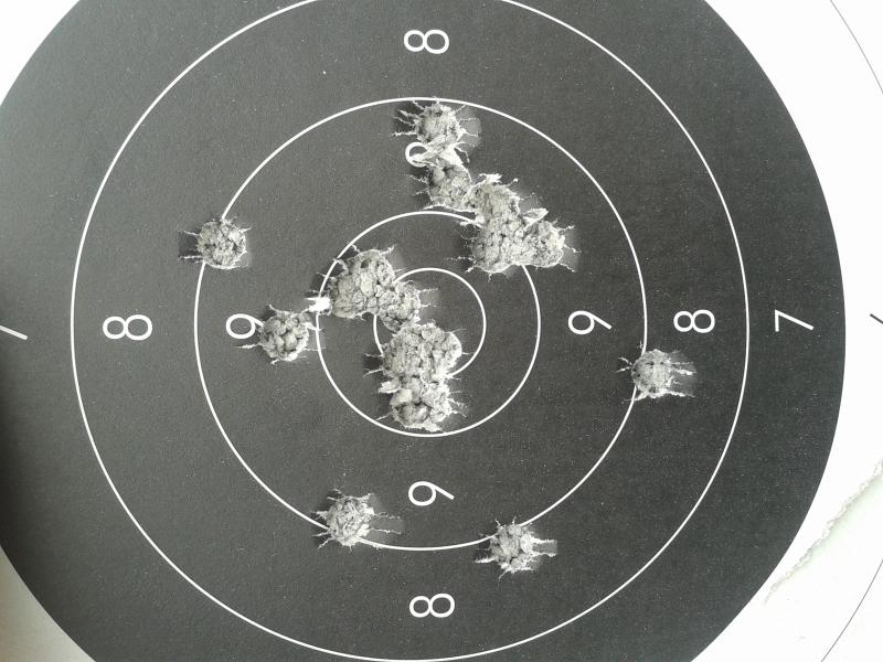

La idea de comenzar este hilo es compartir los datos sobre el nuevo producto de Maxam que parece ser vamos a tener que utilizar de ahora en adelante.Por lo,visto debido a lo engorroso y caro que resulta vender pólvora negra en nuestro pais,el importador que hasta ahora traia a España la pólvora suiza a decidido tirar la toalla,así que ahora tendremos que acostumbrarnos,o mejor resignarnos,a tirar con lo que podamos comprar en las armerias.
Yo de momento he probado la nueva pólvora,se supone que 3fff,con un Jäger de pedernal y con el Waadtlander,en los dos casos tirando a 50m.Con el Jäger de pedernal un autentico desastre,un rifle que apoyado agrupa en el 10 con 45 gr de 3fff de Rio y 18 gr de sémola,con esta pólvora nueva manda los tiros en un abanico entre el 2 y el 6 y todos a y veinte.Subiendo la carga a 50 gr mas de lo mismo.
Con el Waadlander habitualmente tiro con 27 gr de suiza nº2 y 18 gr de sémola,con la misma carga de la nueva pólvora agrupa bien pero en el 8-9 a y media.Para conseguir agrupar en el 10 como con la suiza hay que aumentar la carga hasta 32 gr,es decir un 20% mas de producto.Conclusión, pólvora mas cara y encima hay que usar mas para conseguir lo mismo.
Esta misma mañana he vuelto a tirar con el Waadtlander con cargas de las dos pólvoras,Maxam y suiza,alternando los disparos con una y otra.Hoy he tenido un buen día y la agrupación ha sido buena y las diferencias entre ambas pólvoras inapreciables,eso si ,hay que tener en cuenta que la maxam tenía un 20% mas de carga.

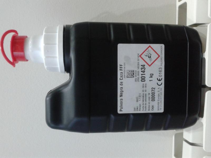

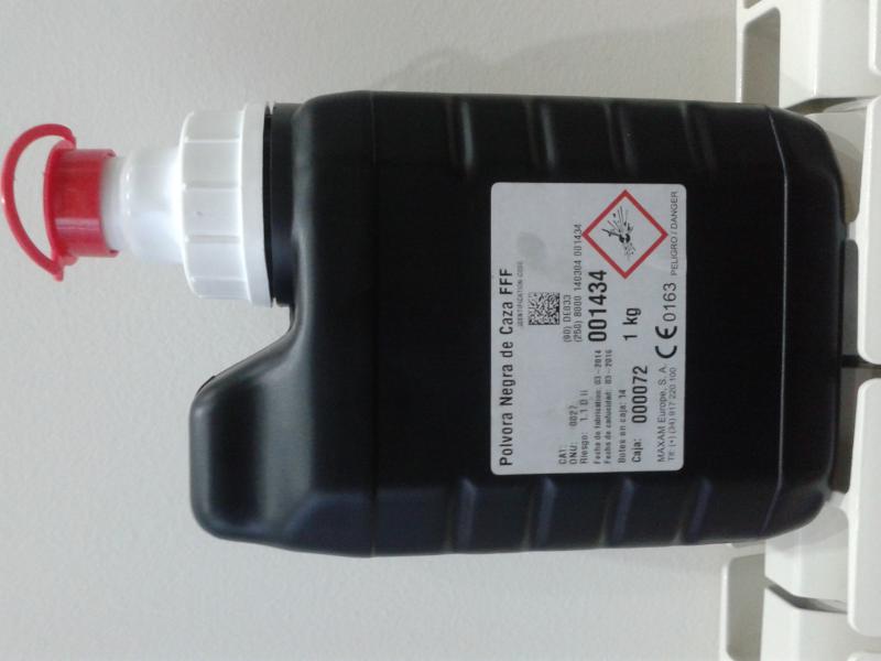

Pues supongo que aunque aun tengan stock algunas armerias,el importador que hasta ahora traia la suiza y la río deja de hacerlo.La polvora nueva se supone que tambien está fabricada por Maxam,como reza en el envase,pero desde luego no es el mismo producto.Creo recordar que en algún momento he oido o leido que viene via Italia,lo que si se con certeza es que es mas cara que la suiza y que con respecto a esta es muy inferior tanto en calidad percibida como en resultados de tiro.
Dejo la foto del envase por si ayuda.
Re: Nueva pólvora Maxam.
Hola TRISTAN, yo también acabo de comprar un kilo en Trelles, que todavia no he estrenado, lo que me parece un poco raro, es que tanto tu bidon como el mio, caducan muy pronto, en 03/2016, ¿crees que cuando se vendan todos los que tienen en stock, tambien nos quedaremos sin ésta, como la Suiza o la Rio.

Solamente faltaba que tampoco nos dejaran usar esta pólvora, pues en el envase dice claramente: POLVORA NEGRA DE CAZA, y el uso que yo personalmente le voy a dar no es el de caza.
