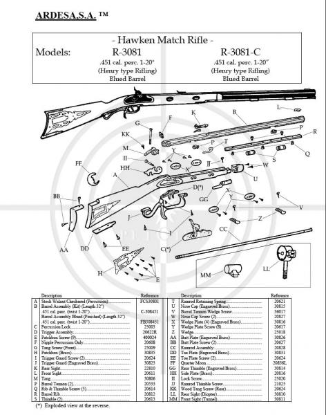

Hola compañer@s,hace poco he adquirido este rifle y necesito de alguien(cuantos mas mejor)que me pueda ilustrar para desmontarlo y poder limpiar a fondo las entrañas antes de ir a la galeria,y tambien para poner en perpendicular el diopter ya que esta algo ladeado.
He conseguido un plano mas bien hecho a mano alzada de el Hawken match que tambien sirve para este pero es muy vago en información o yo no se visionarlo.Agradezco toda información,y muchas gracias a tod@s.

Buenas tardes. En la página de Trelles suelen venir los despieces de las armas, aunque creo que no serán muy distintos al que tú tienes.
De todos modos, aprovechando la tecnología móvil, si a cada paso que das vas haciendo fotos, siempre podrás dar marcha atrás.

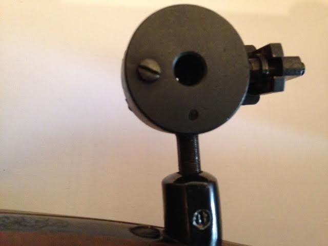

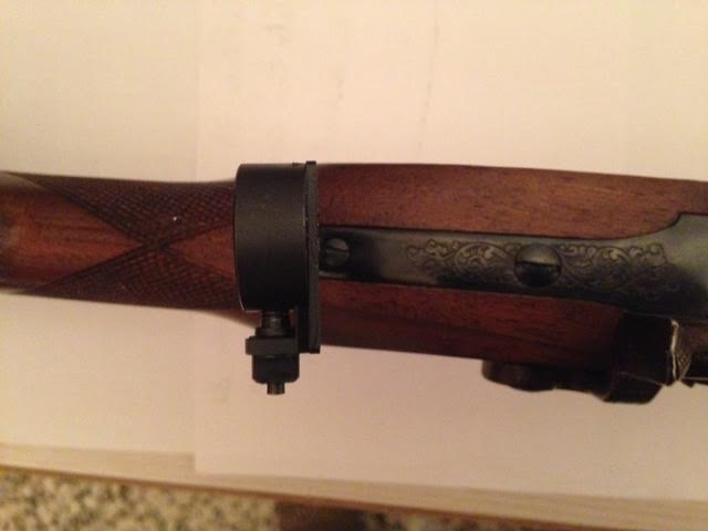

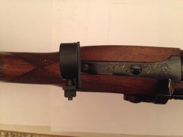

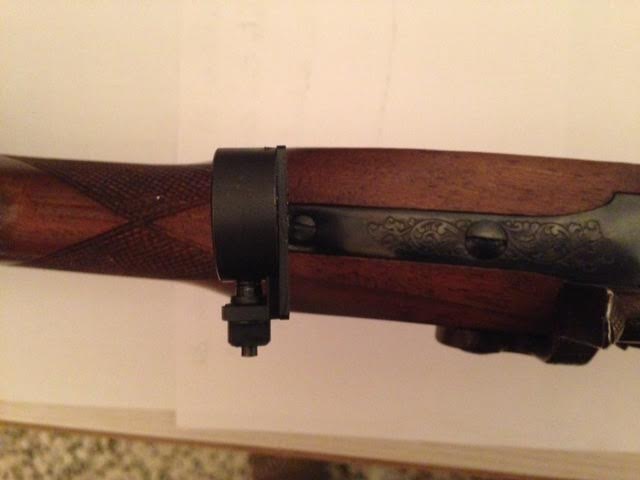

Hola a tod@s.Ahora pido ayuda para el diopter.El otro dia cambie el tornillo del pisionero ya que era de cabeza para destornillador plano y tenia alguna rebaba al igual que me daba yuyu de que se rompiera ya que no podia apretarlo más y de paso que lo quitaba para limpiar todo el diopter aproveche para repasar la rosca y le coloque otro tornillo de cabeza allen.
Pues al volver a enrroscarlo y apretar el allen/prisionero(nuevo) me di cuenta de que se habia quedado un poco entregirado.Cuando lo desenrosque vi que la cabeza del bulon con rosca tiene unas muescas para colocar una llave fija y asi lo hice,cogi la llave correspondiente y aplique la fuerza correspondiente,pero no hizo nada,no lo pude mover para ninguno de los lados,asi que lo deje no fuera cosa que me cargara algo.
Por eso pido vuestra ayuda,ya que no se por donde empezar para colocarlo bien perpendicular(90º).
Re: Hawken match creedmoor de Ardesa.
Afloja el tornillo que sujeta el poste para subir y bajar y colócalo lo mejpr que puedas y ya está.
Hay quien le hace como una ranurita o unas marcas laterales longitudinales para en caso de subir y bajar que al menos la deriva no haya que tocarla cada vez. Para la regulación fina usa ya el otro tornillo, aflojas del fijo y muves el otro,
Lo que te ha ocurrido es inherente al mismo diópter por su sistma pero es dentro de su simplicidad bastante aceptable a 50 mts y a 100 si puedes regularlo cada vez.

Ya,pero lo que yo quiero es colocarlo perpendicular,y debe de haber alguna forma de poder aflojar el poste para poderlo mover.Pero no se como.

Muchas gracias a todos por los aportes.A silexpedernal por el video,pero tengo que comentar que del minuto 2,09 al 2,25 el Creedmore lleva el dichoso diopter y no se como quitarlo.

Hola,saludos y feliz 2016.Despues de un tiempo sin poder hacer mucho,debido al trabajo(y no me quejo)he podido resolver el problema del diopter y ha sido mucho más sencillo de lo que creía.Quite el tornillo prisionero y vi que el final no estaba recto y pense en limarlo,pero comentando con un amigo que me hace arreglillos de vez en cuando,me procura varios tornillos,además de acero inox,de diferentes largos y el primero que probe fue perfecto.Diopter completamente perpendicular al cañón.
Por si a alguien le ocurre algo parecido alguna vez al cambiar un tornillo le aconsejo que mire bien si esta completamente recto.
Pondre fotos nada máspueda.
