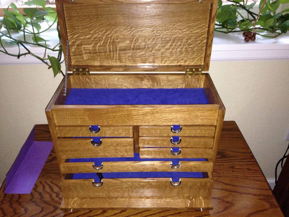

Estoy haciendo un curso de soldadura y me preguntaba si podría hacer una caja metálica para llevar la o las armas y todo lo que solemos arrastrar al campo de tiro.
Como esta, pero hacerla de acero inoxidable o de aluminio.

es mejor hacerlo de madera, pues de metal no es buena idea:
los comerciales suelen ser de chapa prensada , evitando precisamente la soldadura, y muy fina, para que no se dispare el peso. La soldadura es para lo que es: normálmente, para chapa gruesa donde se requiere resistencia.
soldar aluminio se las trae a MIG MAG...y a electrodo, es un dolor....pero dolor...lo unico a TIG. Pero he aqui que hay que usar chapa muy fina, o lo que acabamos es con "una caja fuerte", no con un maletín.
otro problema de la soldadura es que hay que hilar fino...puntear las piezas bien e ir soldando limitando la aportacion de calor..o empieza a retorcer todo y mas tratandose de chapa mas bien fina, que, por cierto, la de los maletines es de alrededor de 0,5 mm...y eso se suelda mejor a puntos...y del todo imposible a elctrodo, con problemas para MIG, y con gran dificultad a TIG.
lo de la foto incluso en Aluminino y chapa de 0,5 mm sería una burrada de peso.
pero lo de la foto en MADERA es otra burrada en peso intransportable........eso parece una mesita, mas bien...

Se que pesara pero creo que puede hacerse, yo lo que busco es robustez.
La foto es solo de muestra, pensaba hacer la mas simple , 1 compartimento arriba , 4 cajoncitos (2+2) y otro abajo,
El armazón seria de un aluminio mas grueso, y las paredes de otro mas fino.
Se que puede pesar pero lo que llevo también pesa y e querido que me lo hicieran de madera pero no me así do posible.
Aver si ago unos bocetos y los cuelgo
