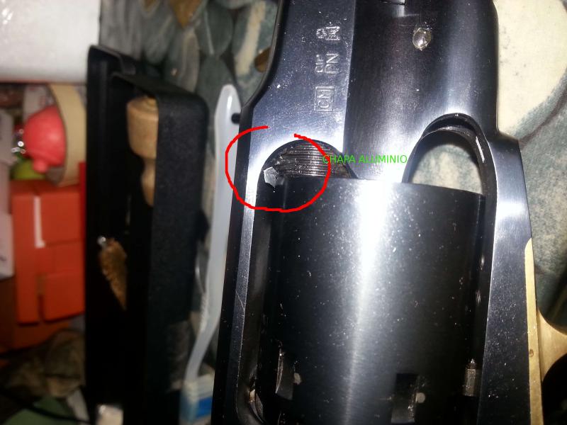

Hola compañeros, como sabemos con el tiempo los gases que salen entre la unión del tambor y cañón dejan un corte en el eje y en el armazón en los revólveres de armazón cerrado.
Quizá no tiene demasiada importancia, pero al menos en el armazón he probado una solución casera y gratuita.
Con un recorte del aluminio de una lata de cerveza, por ejemplo. hacemos un rectángulo de 18mmx3mm y doblamos 1mm del borde mas largo. Lo metemos en la rosca que sobresale hacia el cañón de forma que cubra el armazón ( tiene que entrar duro entre la rosca y el armazón)
Lo he probado y no hace falta pegarlo, no se cae, pero no aguanta 4 tambores(24 disparos), lo corta ( no se exactamente cuantos porque me olvidé del tema cuando estaba en el campo :? ...)

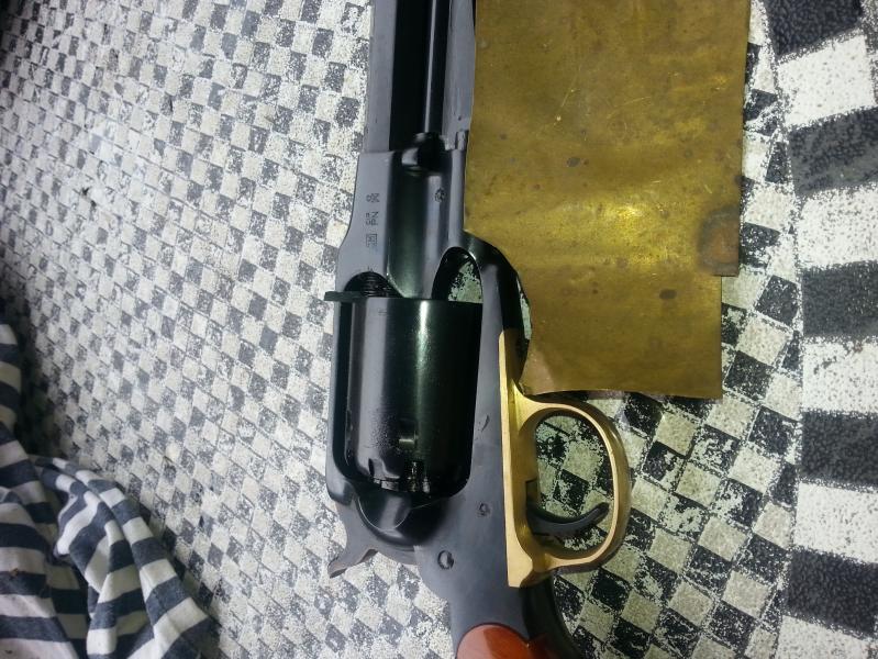

Se puede probar con otros materiales, latón que quizá aguante mas que el aluminio... o con chapa calibrada de acero ( pero se dobla peor).

Quizá no se ve bien.

La lata de cerveza seguramente no es de aluminio. Acercale un imán y lo verás. Normalmente don de hojalata aluminizada.

Hola, no estoy seguro que esto sea una buena idea, el fileteado del cañón sirve para cortar los gases y este inserto metálico puede crear una mala alineación y un bloqueo del tambor.

Adrihugo, no te entiendo,la chapita no toca el tambor en ningún momento. Es como pegar una chapa al armazón, no interfiere con ningún mecanismo.

Hola, sobre esta parte del revólver (Entrehierro) el espacio entre el cañón y el tambor, es el más sensible al enmugrecimiento que provoca el bloqueo o la mala indización del tambor, entonces un pedazo de metal no solidarizado de fábrica sobre el arma sometido a las presiones de los gases, puede ser eyectado en cualquier momento con violencia y bloquear el tambor.
Es mi simple opinión .
