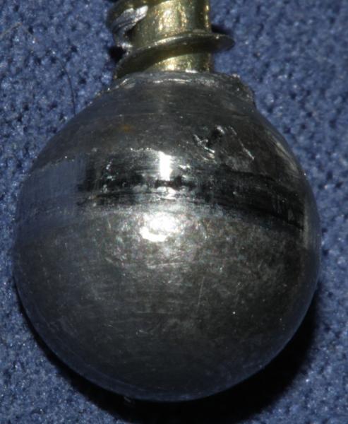

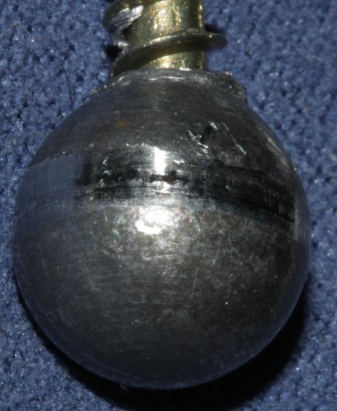

Lo que me cuentas de la recámara y del estriado no me cuadra mucho pues normalmente los alveolos del tambor tienen más calibre que el cañón teniendo este un cono de entrada en el que la bola "se ajusta" al calibre de manera que cuando recojes una bola disparada por un revólver lo que te encuentras es un cilindro de unos tres milímetros (donde se aprecia el estriado) con dos semiesferas delante y detrás

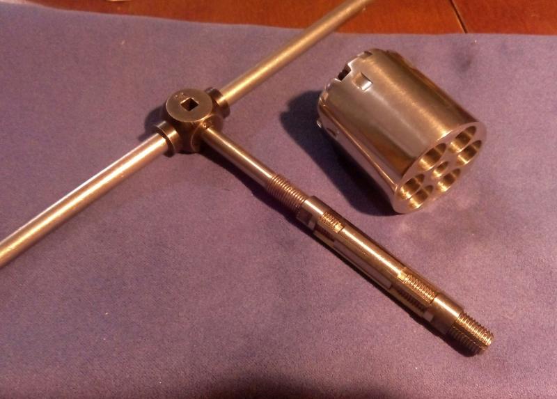

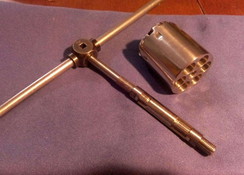

A pesar del lema del ingeniero, al final me he atrevido a escariar las recámaras de uno de mis revólveres (Uberti Remington 1858 inox.)
Primero hice pasar una bola del .454 por el cañón. El diámetro del cañon (fondo de estrías) resultó ser de 11,53mm
Luego hice lo mismo con cada recámara. Todas recámaras eran uniformes y tenían 11,45mm

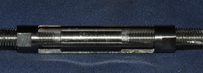

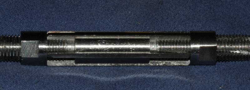

Un compañero me prestó un escariador de mano ajustable (11-12mm) con el que fuí aumentando el diámetro de cada recámara hasta llegar a 11,51mm. Ya no me atreví a seguir... no creo que dos centésimas de diferencia se noten.
Para asegurar que el diámetro de las recámaras era el mismo, cada vez que "abría" un poco el escariador, lo pasaba por todas las recámaras.

Abriendo el escariador poco a poco apenas hay que hacer fuerza para girarlo más que viruta, lo que cortaba a cada pasada era como polvillo metálico. He usado aceite para lubricar las recámaras mientras cortaba y me dijeron que nunca girase el escariador en sentido antihorario porque se pueden formar rayas en la superficie de las recámaras.
Debido a la forma del escariador, sólo he podido escariar hasta la mitad de la longitud de las recámaras, pero como la bola va casi enrasada con el borde superior, es suficiente con ajustar el diámetro hasta la mitad de la profundidad.
