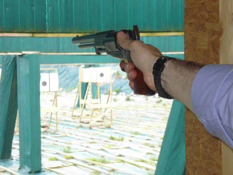

Prueba a tirar con un guante de cuero puesto yo tenía uno con el dedo índice cortado para tener tacto en el disparador.
Con el tiempo dejé de usarlo, empuñando mas arriba, casi con el martillo tocando la mano cuando está montado y como te han comentado con el pulgar apoyado en el escudo.
La foto es de un pequeño cañón de mano, un colt walker 1847
