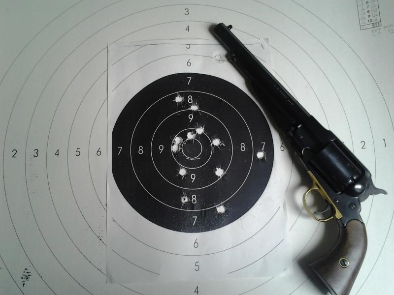

¿Algun entendido en armas de avancarga me podria dar su opinion sobre este modelo Remington 1858 10
92 puntos el indio hace lo que puede

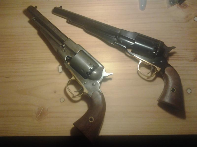

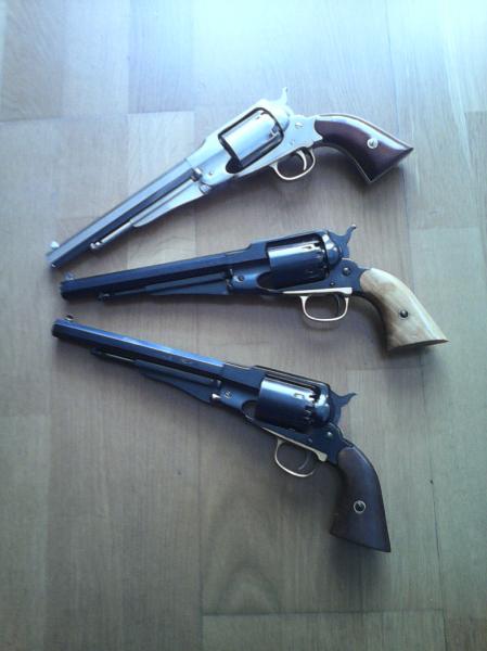

Buenas:
¿Algun entendido en armas de avancarga me podria dar su opinion sobre este modelo Remington 1858 11
Aquí con el Pietta
Buenas:
¿Algun entendido en armas de avancarga me podria dar su opinion sobre este modelo Remington 1858 12
Aquí con el Uberti y el Santa Bárbara
