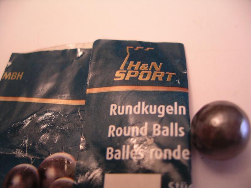

Como neófito en la avancarga me surgen dudas que poco a poco voy consultando y resolviendo, ahora toca satisfacer me curiosidad con las bolas.
En concreto unas H-N en calibre 440 la primera bolsa y ahora llevo dos bolsas de 445 (de momento esa es la munición que llevo usada con mi pistola Ardesa), son H-N simplemente por que son las que se venden en mi club y las que tengo mas a mano.
El caso es que observo que no siempre encuentro la misma resistencia a la hora de iniciar la bola en el canón (usando el mismo grueso de calepino) y veo que las bolas tienen una forma esférica algo deformada debido a pequeños cráteres creados por el impacto entre bolas dentro de la bolsa (intento documentarlo con fotos).
Bien, pues quedan claras mis intenciónes.......abusar de vuestra experiencia y esperar que me aclaréis un poco el tema de la munición que usáis.

Como te comenta el compañero,fundir tus proyectiles es lo ideal a pocos disparos que realices.Si los compras hechos la marca que comentas suele funcionar muy bien y no se dispara de precio.En cuanto a lo que comentas de la diferencia de cargar unos u otros creo que puede ser mas bien por que el calepino este poco humedecido o incluso porque se te esten acumulando residuos de disparos anteriores.Yo con arma corta de cal 45 uso bola de 440 y con rifle del mismo calibre de 445.Como siempre tiro con sémola el calepino lo mojo bastante y cargo siempre con mucha facilidad.Un saludo.

Y a lo que comentas Tristán sobre el uso de 440 o 445, empecé con 440 pues leí en foros e incluso en la página de Ardesa que este era el diámetro adecuado pero encontraba una toma de estriado muy dévil, molesté a otros tiradores mas expertos del club en que ellos mismos iniciasen la bola en el cañón y su observación era la misma, desde entonces uso el 445 y la mejoría se aprecia incluso en la diana, la pistola fue comprada en el 89 y tienes muuuuuuuchos tiros pegados, y posiblemente el cañón admita mejor por este motivo esta última munición, reconozco ser algo escueto a la hora de humedecer el calepino por miedo a mojar mucho la sémola y empezaré a cambiar un poco en ese aspecto.

Si no puedes fundir no te queda otra que pasar por el aro de comprar las que tengas a mano. Mira en 13 bolas que son buena gente. El calibre el que mejor agrupe, eso está claro y si te entran las 445 pues es evidente que las 440 quedarían demasiado pequeñas aunque eso siempre se puede arreglar con el calepino más grueso.
Lo de las bolas "golpeadas" no tiene la menor importancia. Yo de hecho las "ruedo" dentro de un bote cuando las fundo para que además de hacer desaparecer la muesca del bebedero tengan esa "rugosidad" de la que hablas.

Las primeras bolas que use fueron unas hornady, una caja de cien y fueron las ultimas pues adquiri una turquesa del ,440 y me las fundo pues sale mucho mas a cuenta. Para bolas uso preferentemente el plomo que no estoy seguro sea puro, o el que se que esta aleado, pues como es el calepino (en diferentes grosores segun interese) el que hace el contacto entre estrias y bola no es tan importante su grado de dureza. Con pistola del .45 claro(o fusil), con revolver si es importante que sea puro pues las bolas entran forzadas en el cilindro. El plomo puro y blando para las balas. Si me siento inspirado las hago rodar en una cazuela de aluminio vieja con unas gotas de aceite de motor para minimizar el bebedero de la turquesa. El fabricar los diferentes proyectiles que uso me resulta un complemento mas de la aficion a la avancarga.
