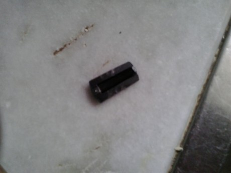

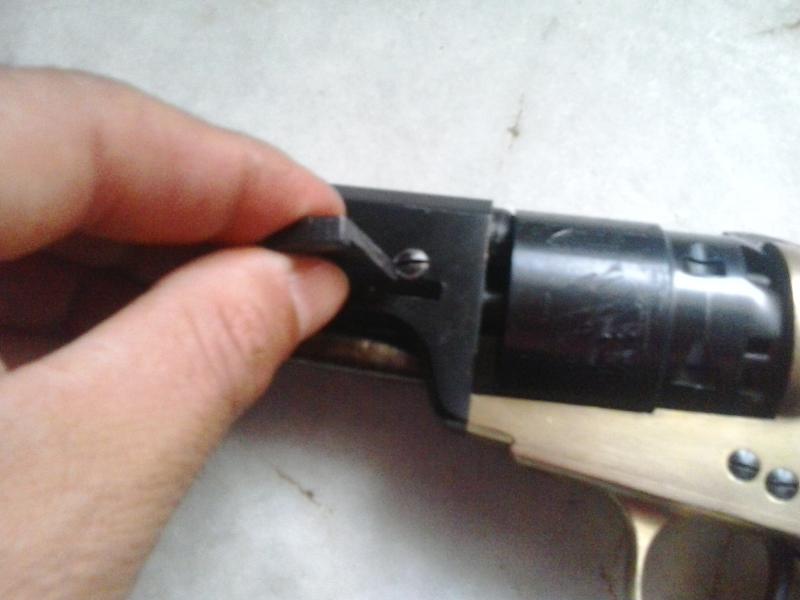

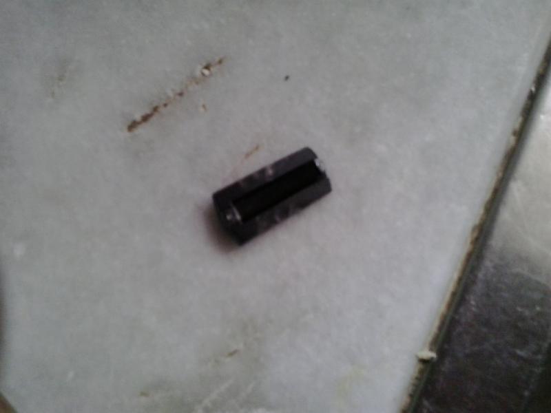

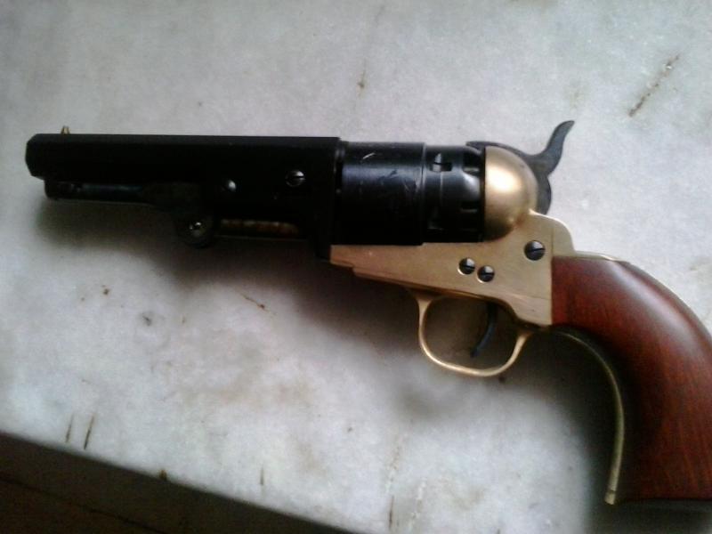

hola conpañeros,ayer me puse a desarmar un revolver san marcos cal 44.presente en las fotos y no ay manera de quitarle el tambor ni tampoco se para que sirve la pieza presente en las fotos.crei que era un pasador pero veo que no.creo que es un adorno...no e podido desarmarlo ni quitarle el tambor alguien sabe como va? os lo agradeceria saludos..

Esa pieza es la cuña, no es ningún adorno sino un pasador como bien sospechas. Mantiene unido el eje del tambor al cañón. Si no sale el cañón ni el tambor será que está lleno de mierda, insiste y aplica algún desengrasante que tiene que salir por narices.

Esa pieza que tu crees que es de adorno, no es tal cosa, es la chaveta que sujeta el cañón.
Todas las piezas que tiene ese revolver, son totalmente funcionales, no vayas a creer que que son de adorno.

La cuña no puedes meterla seguramente porque no has quitado el tornillo que hay encima de la ranura. Quita el tornillo, mete la cuña con la hendidura hacia arriba y lo vuelves a poner.

En las armas no hay prácticamente piezas de adorno.
Efectivamente, para desarmar el tambor hay que empezar por quitar el pasador (ese que dices de adorno), y luego el cañón sale hacia delante.
Es posible que esté un poco encajado, pero te aseguro que sale.
En el momento que quites el cañón, verás que se puede sacar el tambor, también hacia delante.

Para desmontar el cañón recalcitrante una vez el cavette ou chaveta acertado, hay que servirse del palanca de carga entre dos oficios del tambor.

Exacto Adrihugo, poniendo el martillo en la posición de transporte (entre dos chimeneas), sacas hasta casi el final la chaveta del cañón (sin que llegue a salir del todo pero que salga el eje) y atacas como si fieras a cargar, como el atacador da entre recámaras haces presión y sale todo el conjunto del cañón.

madbullet escribió:Exacto Adrihugo, poniendo el martillo en la posición de transporte (entre dos chimeneas), sacas hasta casi el final la chaveta del cañón (sin que llegue a salir del todo pero que salga el eje) y atacas como si fieras a cargar, como el atacador da entre recámaras haces presión y sale todo el conjunto del cañón.
+1 y creo que no hace falta quitar el tornillo para nada.

Efectivamente, el tornillo es para no perder la chaveta y se puede manipular el arma perfectamente sin quitarlo.

pues nada acabo de intentar y no ay manera de sacar el cañon,al menos manualmente,ahora mi pregunta es sera peligroso disparar asi? porque meti el pasador pero el tornillo no me entra ahora,imagino que si uno dispara sin el pasador puesto ,el cañon puede salir disparado hacia delante y ser peligroso no?..

¿Tienes un martillo con cabeza de goma o de nylon? ... dale unos golpecitos a la palanca de carga mientras tienes el martillo en posicion de seguridad y este apoyada entre dos recamaras. A mi es el unico modo que logro que salga.
Sin pasador ni se te ocurra tirar, ademas tienes que poner el tornillo, que no hacia falta quitarlo.
No uses otro tipo de martillo porque podrias dejar marcas y/o joder la palanca "pa los restos".

Jamás vi esto, te queda esta solución, pasar un palo haciendo un esfuerzo entre el armazón y el tambor, no vacilas en forzarlo entre los dos elementos.

En todas estas operaciones ¡¡¡¡TEN LA PRECAUCIÓN DE PONER EL EJE EN LA PALMA DE LA MANO!!!!. En los Colt es el punto débil, el eje puede coger holgura; todas las maniobras, siempre, con el cañón-cilindro sobre la palma de la mano, no lo sujetes por la empuñadura.

bueno conseguir meter el pasador,ahora me queda poner el dichoso tornillo,la cabeza del tornillo queda un poco saliente y choca con el pasador cosa rara porque si antes estaban porque ahora no entra :shock: pero el pasador si quedo bien y no se sale..puedo tirar sin peligro asi no?.... :roll: gracias a todos.pero creo que voy a dejarlo sin desarmar porque tire fuerte y no sale asi que lo limpiare armado y el tambor pues con palillos de los oidos mojado en solvente lo limpie,y lo seco con la baqueta y un trapo,pienso llevarlo al armero ya que soi un poco manazas y no me fio para una limpieza a fondo y ya que lo desarme el
y me lo deje mas suavito porque no veas,
