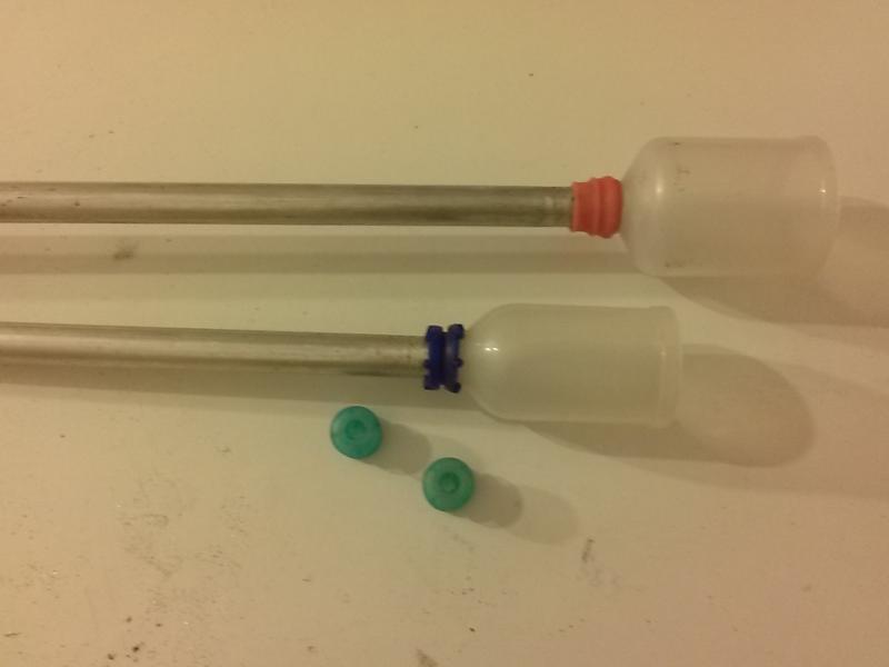

Empece por lo facil, el embudo:
No tiene complicacion, un embudo, un tubo de aluminio de 8mm, y como detalle curioso, una pieza en la punta para evitar que esta toque las estrias del cañon.
Esa punta no se si aguantara mucho en el sitio. El tiempo lo dira, pero de momento, en las dos sesiones que la he usado ahi sigue. ¿Os parece que es util la punta protegida por una pieza de plastico?, o es tonteria, ya que se supone que el aluminio es mas blando que el hierro????

Si el chirimbolo de la punta del tubo ese se puede quitar, quitalo antes de que se suelte al cargar y te veas en un problema para sacarlo (o por haberlo dejado , en un despiste, tras colocar el proyectil) .... es una sugerencia, por lo demas, parece interesante el "invento" ...¡y mas hecho "en casa".

La punta de goma sobra sí o sí.
Es muy importante que el embudo no llegue hasta el fondo la longitud ha de ser tal que una vez que esté metida la polvora y la semola el tubo no llegue a tocarlas eso se puede graduar con varias vueltas de un recorte de una cámara de rueda de bicicleta todoterreno (recorte de más o menos un centimetro de ancho).

Por cierto, cuidado con el aluminio y la polvora .....

Cabo_Tito escribió:Por cierto, cuidado con el aluminio y la polvora .....
¿Y eso?

skiner escribió:La punta de goma sobra sí o sí.
Ok, la punta se quita facil.... Jejejeje
Lo de la longitud del tubo, lo he cortado a medida, asi que no hay problema. :wink:
De todas formas, se podria hacer un sistema similar al que he hecho para regular la altura del soporte de carga. Un anillo e plastico con una palometa, de tal manera que lo aprietas donde quieres y es como si acortaras el tubo segun necesites.

Accesorios a parte,que te parece la nueva modalidad,te lo comento porque lo recomendable es hacer el recorrido al reves y comenzar por la pistola,aunque muchos tiradores comienzan con revolver por que bonitos son un rato y entran por los ojos.
Me pica la curiosidad por el comentario de cabo tito sobre el aluminio,yo tengo tres embudos de este material y nunca me han dado problemas.Un saludo a todos.

Pues, sinceramente, no se si sera verdad, pero tenia entendido que "viruta" de aluminio + polvora negra = mucha mas potencia explosiva de la polvora .... y eso me lo dijeron hace muchisimos años ... y como mas vale prevenir , pues eso.

Yo a todos los embudos les pongo un "tubito" de goma que viene en muchos aparatos eléctricos, tipo cd's y dvd's, impresoras... Se ajusta muy bien al tubo de aluminio, aunque a voluntad, se puede mover para que quede a la profundidad deseada. De esta forma me despreocupo de que golpee el interior de la recamara. Las tolvas las saco de los tubos de ventilación de ciertos biberones...

DiegoSevilla escribió:Yo a todos los embudos les pongo un "tubito" de goma que viene en muchos aparatos eléctricos, tipo cd's y dvd's, impresoras... Se ajusta muy bien al tubo de aluminio, aunque a voluntad, se puede mover para que quede a la profundidad deseada. De esta forma me despreocupo de que golpee el interior de la recamara. Las tolvas las saco de los tubos de ventilación de ciertos biberones...
Buena idea!!!!
Igual le puedo hacer un invento parecido basado en el regulador de altura del soporte de carga. Tiene una tuerca interior y una palometa exterior, que te permite bloquear el anillo a cualquier altura.
Eso si, tendria que ser bastante mas pequeño.....
