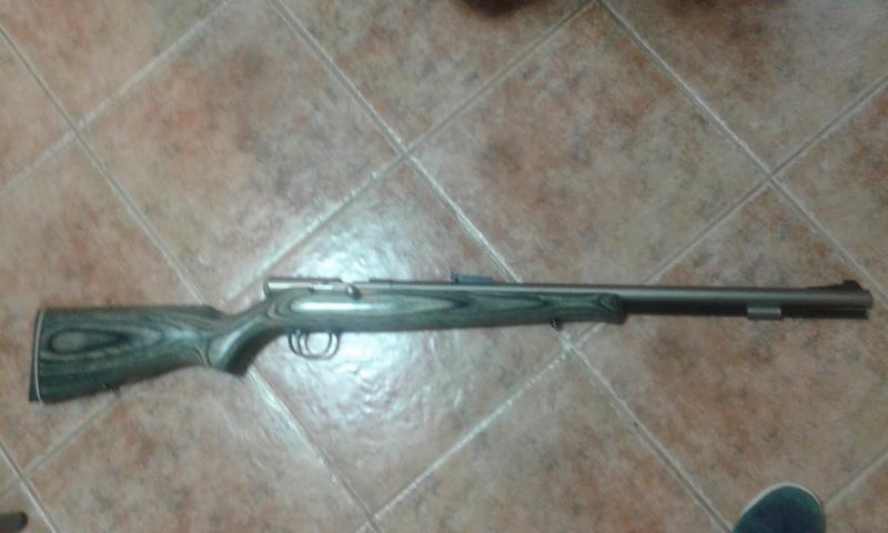

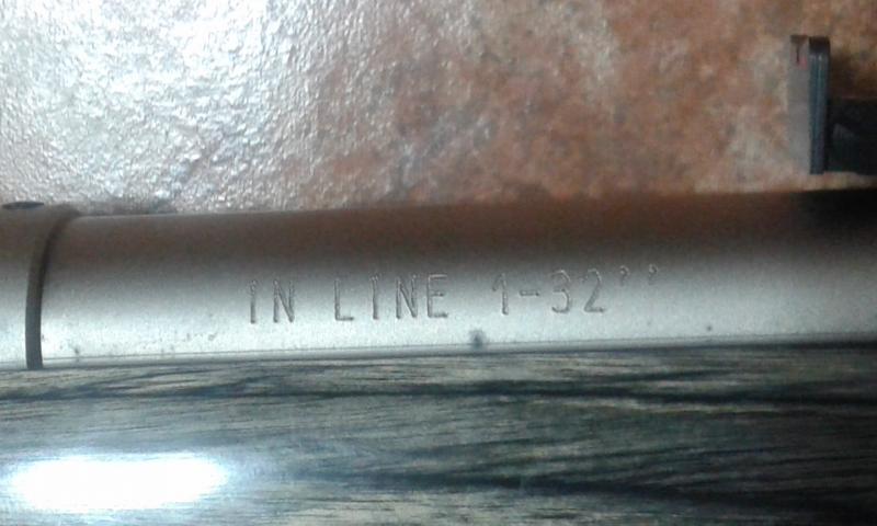

hola compañeros
la cosa es que le he conseguido a un amiguete un rifle in line cal 50 deluxe en paso 1-32"
lo tenia en venta un amigo y habitual de estos foros..al que aprovecho para mandar un saludo,el arma ,sin uso ninguno,esta impecable y con cañon tipo cromo mate y un laminado en culata que esta como para quedarmelo yo :mrgreen: :mrgreen: ,bueno..la cosa es que yo no soy de este tipo de armas,mis avancargas son mas clasicas..pero esto hay que hacerlo funcionar,obvio :wink:
el uso es en galeria a 50mts y puede que alguna vez,a 100
se que va muy bien con sabot,al menos recuerdo haberlo leido hace tiempo,pero aqui interesa poca complicacion y fundir
que polvoras,cantidades etc...lleva
cual es la mejor turquesa,bola,bala..minie??.pesos....??
que accesorios vienen para el
alguien me dijo que habia una chimenea para usar pistones de cartuchos de caza,pr ejemplo...
en fin,cualquier información sera magnificamente recibida...
gracias anticipadas y un saludo :birra^: :birra^: :birra^:
pues ahí va la foto,solo 2 y un poco precipitadas
se agradecerá que alguien me recomiende un molde lee que le vaya bien

he puesto unas afotillosss :saluting-soldier:

Re: INFORMACION SOBRE UN ARDESA IN LINE
Mensajepor madbullet » 03 Abr 2015 04:00
Hola, tu rifle es un Tracker, con madera laminada y acero pulido (hay otro de madera clasica y pavonado). Es muy buen arma.
Sobre todo despues de tirar afloja la rosca del culatín del cañón, que si no luego no hay manera. Yo tengo dos in-line con chimenea para pistón del 11, la normal en avancarga y no he tenido problemas de ignición nunca. Lo de los pistones de escopeta está bien, me parece que el arma trae un útil para extraerlos pues parece ser que es dificil hacerlo a mano.

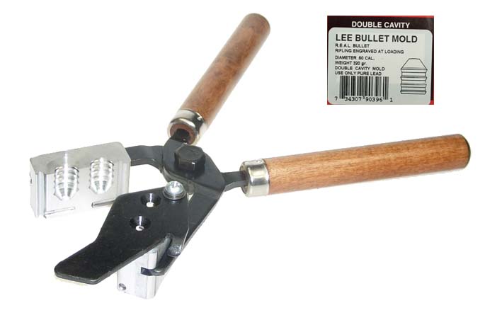

Por lo que he visto, Lee tiene este molde de bala REAL (rifling engraved at loading).
Si ajustas bien la carga de pólvora, puedes tirar hasta con bola y calepino, pero, evidentemente con cargas reducidas, debido al paso de estría rápido.

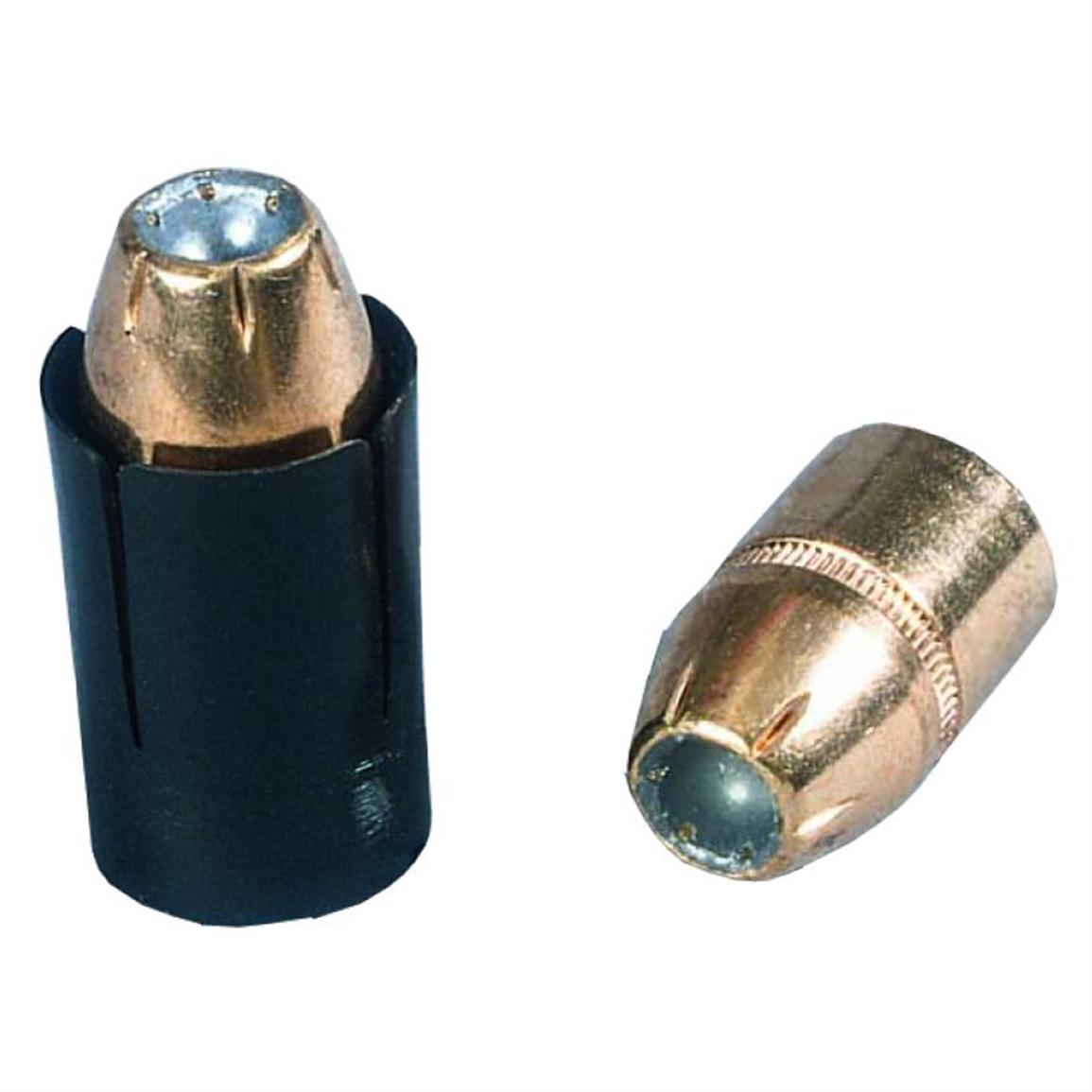

Sin embargo, por lo que he leido en foros de USA (allí estos rifles inline son mucho más populares que en Espana, debido a que, allí, la temporada de caza se amplía para armas de avancarga) lo que mejor parece funcionar son los sabots con balas del 45, el problema es que son caros (entre 15 y 20€ el pack de 20). Aunque si encuentras los sabots y las balas del 45 por separado, el coste es menor.

Molde LEE de dos cavidades para bala REAL calibre .50 de 320 grains

Sabot calibre .50 con bala del 45 de 250 grins

Para el in-Line tengo dos moldes lee y uno lyman. El que combina bola.490 + bala REAL y el minie son lee. La real solo toma estria por el aro mas proximo a la punta y el resto son subcalibrados por lo que se vaja bastante bien una vez has marcado este aro en la estria con el iniciador, aunque hayas tirado unos tiros.La minie baja perfectamente tires lo que tires. En la caja tanto en minie como real pone diametro .500. La maxibala de lyman tambien pone diametro .500 pero bajandola por el cañon limpio y sacandola por la parte del culatin ves que el aro de la punta se marca como la real pero los otros aros tambien salen rozados por lo que cuando esta sucio el cañon son todos los aros los que ofrecen resistencia y con cinco o seis tiros solo baja a golpes fuertes que deven deformar hasta el proyectil,.....se tendria que recalibrar unas decimas. El cañon del pursuit y del vortek son el mismo pero el traker tiene diferente relacion de vuelta aunque me imagino que el calibre y forma de estria sera el mismo pues estan hechos para los mismos sabots.
