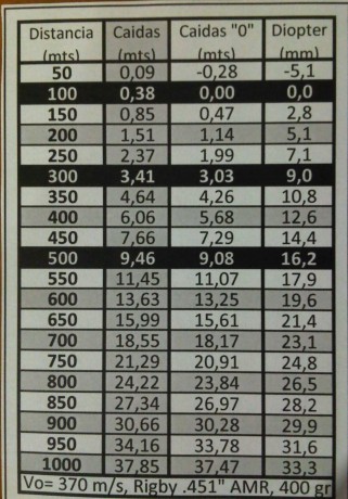

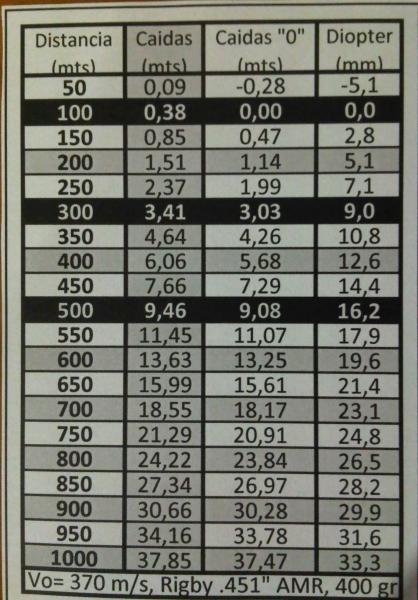

El Rigby de AMR es un riflaco que no te defraudará, con el mío y despues de ponerlo a tiro estoy seguro que sería capaz de hacertarle a un jabalí a distancias de hasta 500 metros sin muchos problemas.
La caida de mis proyectiles a 300 metros es de en torno a 3 metros creo recordar, ahora te pongo una foto de una tabla nalistica que confeccioné para este rifle utilizando formulas de tiro parabólico y que sirve para empezar la puesta a tiro.
A 300 metros los disparos entran todos en el Jabalí seguro, te pongo una diana a esa distancia tambien, con puntas de 400 grains y solo 52 grains de FFFg (creo recordar) vuelan a 350 m/s, para precisión eso es lo optimo, pero puedes meterle muuuuucha mas chicha, puedes disparar un rango enorme de puntas, desde 250 a 550 grains.

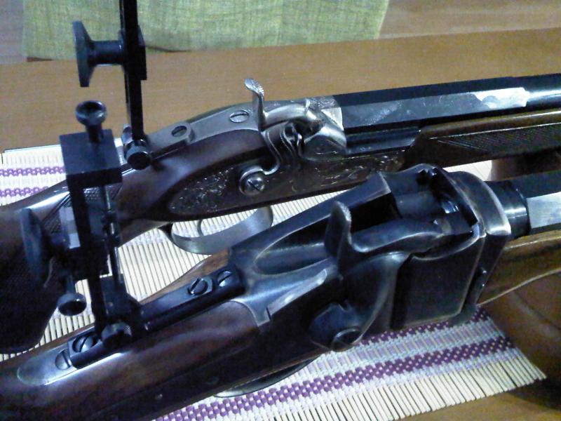

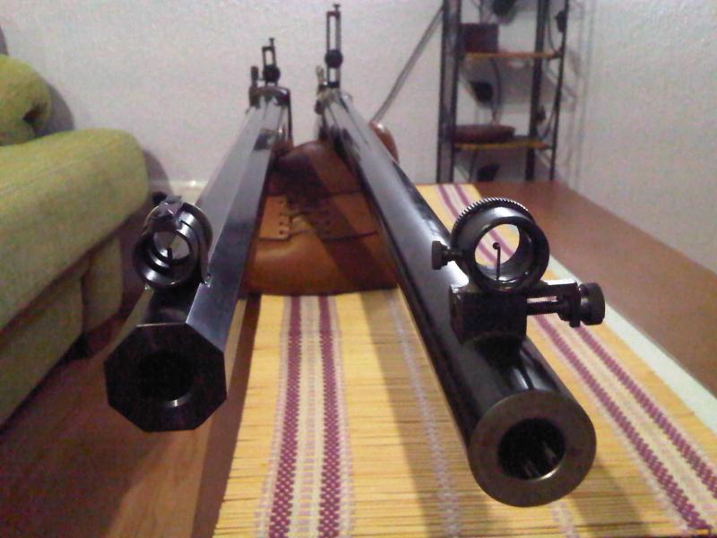

Algunas fotos mas...
Con mi Sharps, cual de los dos es mas bonito?; los dos!!!
