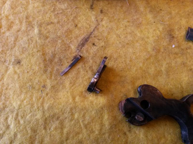

Hola a todos,necesito el despiece de un revolver Adler,se ha roto el muelle del elevador (giro del cilindro) y no veo como es,ya que trozo roto se ha perdido,o..............si alguien sabe donde hay recambios,que lo diga y la invitaciòn a caña y tapa và de mi cuenta :) :) :birra^:

Francamente, no se como será el muelle de la leva que empuja el tambor del revolver, pero si es similar a los de los Uberti, lo puedes hacer con una horquilla del pelo y un soldador de estaño.
Te adjunto foto
Hola a todos,necesito el despiece de un revolver Adler,se ha roto el muelle del elevador (giro del cilindro) 10

GRACIAS,GRACIAS...............................la madre queeee :shock: :shock: :shock: ................no se me habia ocurrido lo de la horquilla,le he dado vueltas a la cabeza,y no habia dado con la horquilla, :apla: :apla: :apla: :apla: :apla: :apla: :apla:

reparaciòn realizada a entera satisfacciòn con un trocito de horquilla de la "seño",................manda wuebs,......nunca hubiera pensado en ello.
