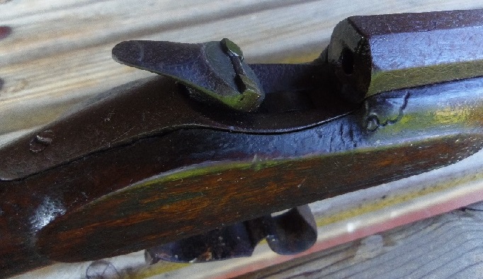

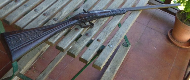

He conseguido para mi colección una carabina de tiro de salón calibre 6mm Flobert fabricada en París a mediados del siglo XIX posible en el entorno de 1850-
Cuando la compré solo disponía de dos pésimas fotografías para su identificación, me arriesgué y la adquirí sin saber casi nada sobre ella-

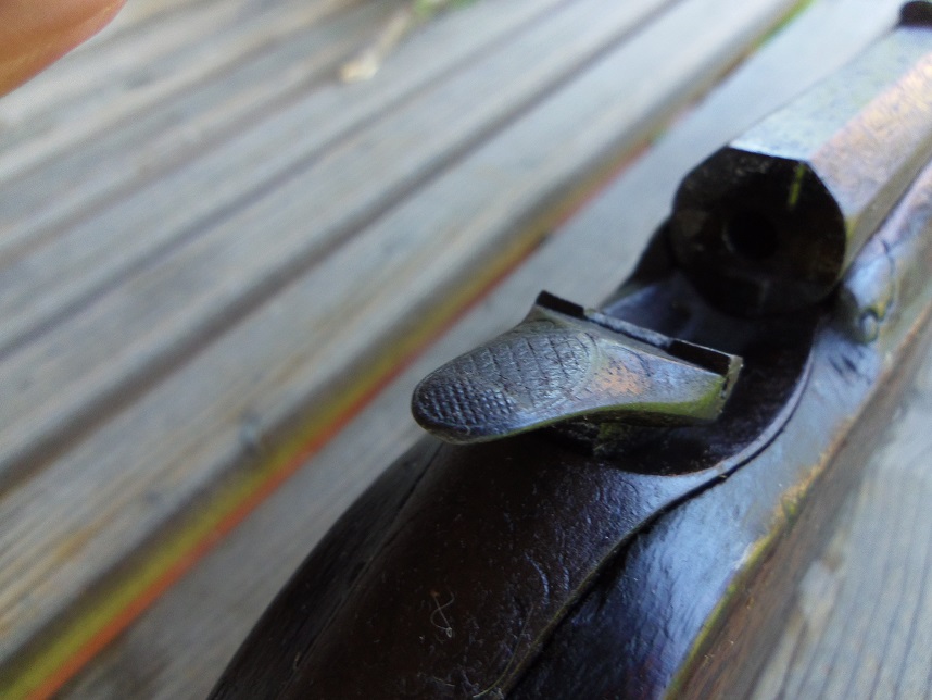

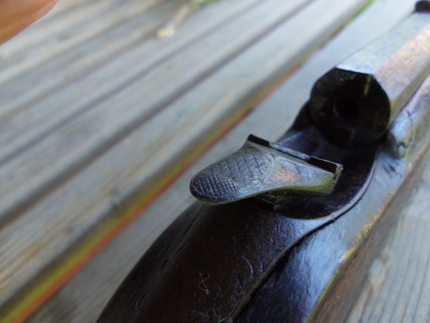

Cuando llegó comprobé que carecía de obturador en la recamara y que el martillo percutor percutía en todo el diámetro del culote de la vaina realizando así el cometido de obturador, el sistema ya lo conocía pues tengo una pistola de tiro de salón con ese mismo sistema, pero a diferencia de la pistola esta carabina carece de uña extractora.
Me dispuse a probarla para lo cual preparé una navajita para extraer las vainas, disparando a una lata de refresco, que voló atravesada, y al ir a cargarla de nuevo al abrir el percutor me encontré que no había casquillo alguno en la recamara, pensé que se había caído al tirar del martillo y como la hierba estaba algo alta no lo veía, disparé un segundo tiro a la misma lata y tire del martillo con precaución y, sorpresa, la recamara estaba vacía, no realice más disparos porque era fin de semana y había vecinos en las casas próximas y podía tener problemas.
Analizando el arma llegué a la conclusión de que el retroceso de la munición Flobert (estaba usando 6mm Flobert CB, también conocido como .22Flobert) era suficiente para hacer retroceder al percutor y expulsar la vaina de forma automática, lo cual denotaba un exquisito cálculo del muelle de dicho percutor. Me pareció algo asombroso.
Cuando volví por mi club de tiro comenté el caso con los compañeros y no me creyó nadie, no me lo dijeron en la cara pero en su semblante la incredulidad era manifiesta, volví a los dos días con el arma y después de dos disparos con idénticos resultados el propio presidente de club quedó convencido de que el arma funcionaba como expulsora automática, el mismo observó como expulsaba y recogió los casquillos.
Me gustaría conocer si algún compañero supo de algo parecido a esto.
Pongo unas fotos de la misma.

percutor escribió:Analizando el arma llegué a la conclusión de que el retroceso de la munición Flobert (estaba usando 6mm Flobert CB, también conocido como .22Flobert) era suficiente para hacer retroceder al percutor y expulsar la vaina de forma automática, lo cual denotaba un exquisito cálculo del muelle de dicho percutor. Me pareció algo asombroso.
¿ Y cómo llegaste a esa conclusión ?
Quiero decir........
¿ Cómo sabes que en 160 años no ha perdido temple el muelle real......o ni siquiera es el muelle original y le pusieron uno cualquiera para que el arma accionara......y por eso no retiene los casquillos ?
Si así fuera, aunque un casquillo de Flobert proyectado para atrás no te vaya a dejar tuerto, el susto si te lo llevarias.

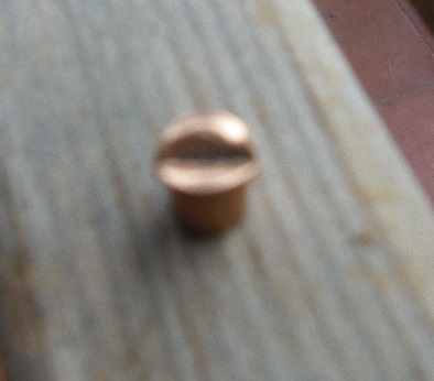

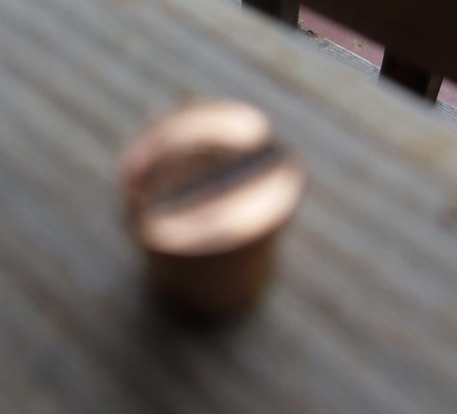

He mencionado también esta cuestión en el subforo de coleccionismo y no es un caso único, por lo menos hay otro compañero que tiene un arma, en su caso corta, de funcionamiento similar, ademas el percutor es asimétrico para que expulse lateralmente por la derecha, te pongo unas fotos de un casquillo percutido, saludos

percutor escribió:He mencionado también esta cuestión en el subforo de coleccionismo y no es un caso único, por lo menos hay otro compañero que tiene un arma, en su caso corta, de funcionamiento similar, ademas el percutor es asimétrico para que expulse lateralmente por la derecha, te pongo unas fotos de un casquillo percutido, saludos
Si tiene el percutor asimétrico si que parece algo deliberado. Por cierto.....le mete una buena ostia al culote.
Me pareció raro que una arma de cañón tan largo que dispara sin pólvora pudiera permitirse el lujo de usar parte de la energía del fulminante en mecanizar.
O eso o los cartuchos Flobert cuentan con algún granito que otro de pólvora :wink: Sería interesante saber que enrergía en boca desarrolla.
Lo digo porque la munición de fogueo 6mmFlobert, de flobert tiene poco.
Yo he tenido ocasión de abrir una vaina y venían unos pocos granos de pólvora, quizás para que el ruido fuera mas real tratándose de armas de fogueo.
Saludos !
Saludos !
Tu extrañeza es algo lógico, cuando comenté el caso en mi club de tiro, pusieron cara de circunstancias, tuve que llevar la carabina y dispararla para que quedasen convencidos.
