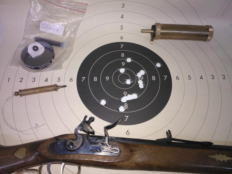

Re: Pennsylvania dfe Ardesa (S.O.S.)
Qué tal van esos oidos?
Te envío la tirada del fin de semana pasado con los datos que te dije.

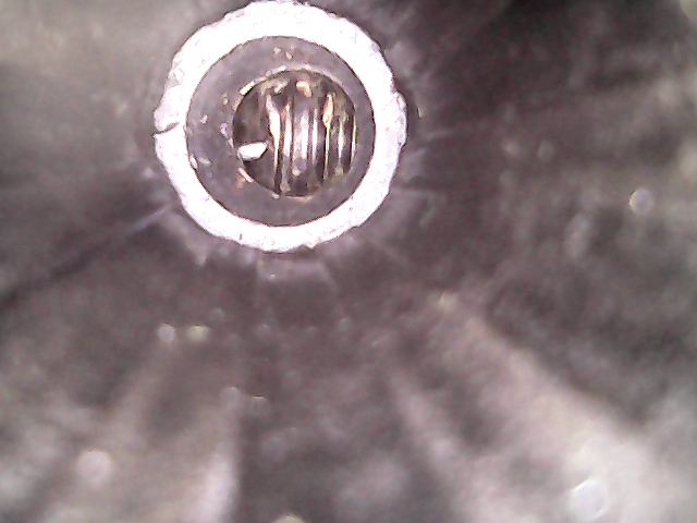

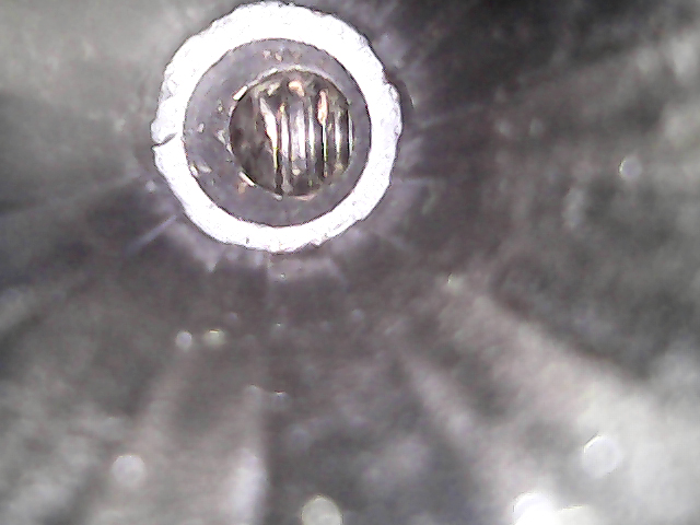

Bueno, de momento he conseguido que los disparos salgan sin problema, pero usando tanto para cebo como para carga polvora 4F. Con 30 gr de esta y 42 de sémola, bola de 440 y calepino de .300 los disparos apoyado van bien al negro, por encima del ocho. Otra cosa es en pie y a pulso, sin la chaqueta de tiro (no la llevo a entrenamientos porque ya hago bastantes viajes desde el coche a la galeria), solo consigo centrar bien cinco o seis disparos. A partir de ahí me cuesta mucho parar, pus encuentro muy cabezón el fusil. Pero al menos ya esta dominado el tema de la chispa, otra cosa es dominarme yo.
Por cierto en mi lucha con el fusil he descubierto algo curioso: compré una cámara endoscópica y cuando la metí en el cañón pude comprobar que el cañón, a la altura del oído está taladrado de parte a parte, hacen la rosca en el lado derecho (supongo que en el izquierdo en armas con la llave a la izquierda) y el orificio del otro lado LO TAPAN CON UN TORNILLO que luego tapa el pavonado. Según he indagado no es solo estos cañones, sino que también lo hace así Pedersoli.
Te paso unas fotos para que veas. El indice pulido que ves por la izquierda es la aguja que uso para obstruir el oído en la carga. Observa lo que decía yo desde el principio, que me parece que entre la recamara y la camara del oido (cuya necesidad no entiendo) hay una comunicación tan pequeña que la polvora de 3F no pasa. La he agrandado un poco con una fresa de dremmel, pero me gustaría hacerla aun mayor.

Hola, yo estoy en dique seco desde hace unos meses pero algo de loas armas de Ardesa conozco.
Esa imagen que pones parece que difiere de mis trastos, será un nuevo modo de hacer los cañones.
Los que yo tengo tienen un tornillo de ravera muy visible.
En efecto, el tornillo de la recámara a mi parecer tiene un taladro un tanto estrecho. Si viertes pólvora desde la boca, lo normal es que esta busque el orificio con naturalidad, pero si este se encuentra sucio o la pólvora ligeramente apelmazada, puede ocurrir que no entre la suficiente en el fondo del cañón. Donde está el oído.
Yo lo corregí, mejoré o lo que quieras, pasando una broca cónica y agrandando todo lo posible ese agujero.
¿Como?
O desmontas el tornillo de la rabera o con un útil largo como el cañón y desde la boca. Yo empleé este segundo método y aunque costó lo suyo dejarlo a mi gusto, el resultado mejoró mucho el rendimiento de esta arma.
Todo esto, de igual manera a cualquier arma de Ardesa, de las que tienen el orificio estrecho, sea del tipo que sea, mejorará el encendido. No se en que porcentaje, pero lo hará.
¿Como?
