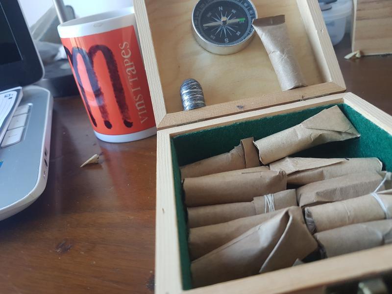

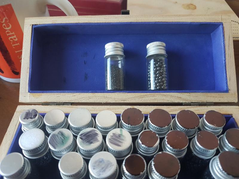

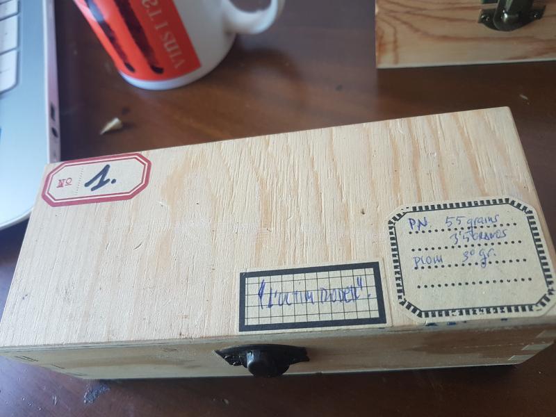

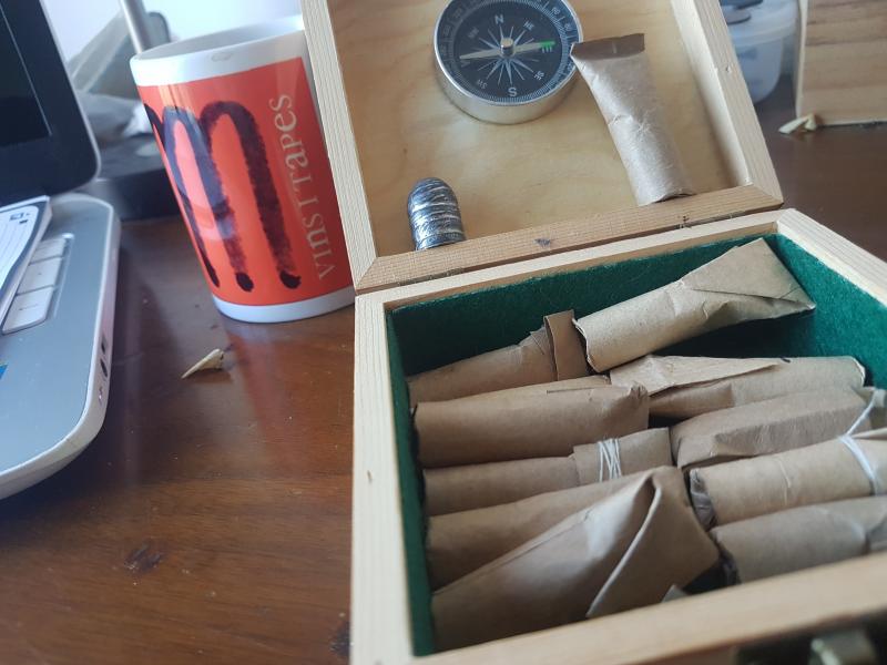

hola amigos, leer y releer, mola en estos dias de confinamiento.
desde hace tiempo, salgo a cazar con una escopeta de avancarga, una AMR del 12, con la que disfruto como jamas creí que se pudiera hacer. Y no se cuando disfruto mas, si al salir o al preparar toda la impedimenta necesaria, preparar las cargas de polvora i plomo, preparar polvoreras, sacos para perdigones i bolas, tacos etc etc. con esta ya van varios conejos i perdiz, i aunque muchos menos que cuando cazaba con la superpuesta, infinitamente mas satisfactorios.
con esta utilizo perdigon del 7, unos 30 gramos, i 55 grains de pn.
Pero para el jabalí, hace poco adquirí un Enfield del 58, de bala minie, i aunque no he tenido oportunidad aun de abatir ningun bicho. no descarto que sea lo mas pronto posible.
os dejo una fotos de las pre cargas de plomo i unos cartuchos que hize para el Enfield.
