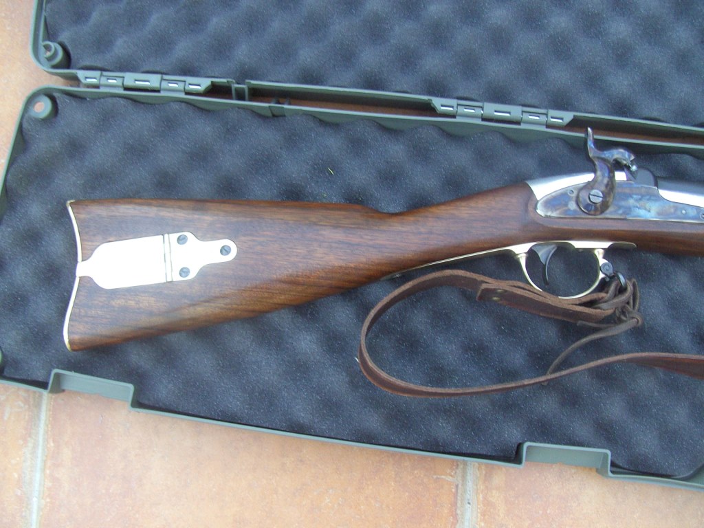

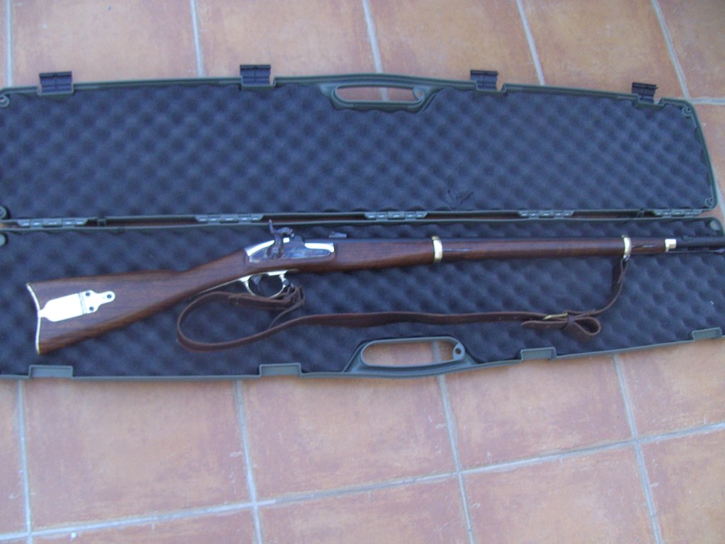

Amigol Luis Miguel, admito pulpo en el sentido de que siendo miras abiertas se complica el proceso de la puntería, pero ¿tanto? :shock:
Tiene que haber otros parámetros que también hacen la ecuación complicada ¿grasa? ¿cargas? ¿sémola? ¿pepinos? ¿arma? ¿TODO JUNTO?
El caso es que he tenido un retroceso evidente desde hace unos meses y no soy capaz de dar con la tecla.
:saluting-soldier:

Preguntas:
- Carga que usas? entre 50 y 56 grains de suiza 4. (algunos raritos meten 35 grains)
- Semola?, si o no, Yo prefiero que no
- Recalibras?. esto es muy importante, hay que medir el calibre real de tu zuavo y preparar un recalibrador ajustado
- Grasa?, esto es la ostia de importante. que se lo digan a los alemanes. Usan distintas grasas dependiendo de la estación. Compra una buena, prepara 30 €.
- Limpieza del arma después de cada sesión?. Por mi experiencia y la de mis compañeros de diré que a los rifles minie les gusta la limpieza (no entre tiros, claro) tengo comprobado que si solo limpias con liquido de limpieza y trapos, al final la agrupación se va. Se acumula mierda en la recamara y esto provoca una terrible perdida de precisión. Los hemos sufrido.
Solución a.- Cada 5 ó 6 sesiones de tiro, limpieza con agua y jabon exaustiva.
Solución b.- un bote con liquido mágico y un tubo de silicona. Al finalizar la sesión de tiro, enchufas el tubo a la chimenea y bombeas desde el bote. Así limpias perfectamente todos los restos de polvora de la recamara. Despues limpiar normal
- Proyectil, aún siendo importante, lo he puesto en ultimo lugar. Yo he tirado con unas puntas que compre en Egun que daba pena verlas de lo mal que estaban fundidas y las jodidas agrupaban divinamente.
Y no se me ocurre nada más.
Luis Miguel

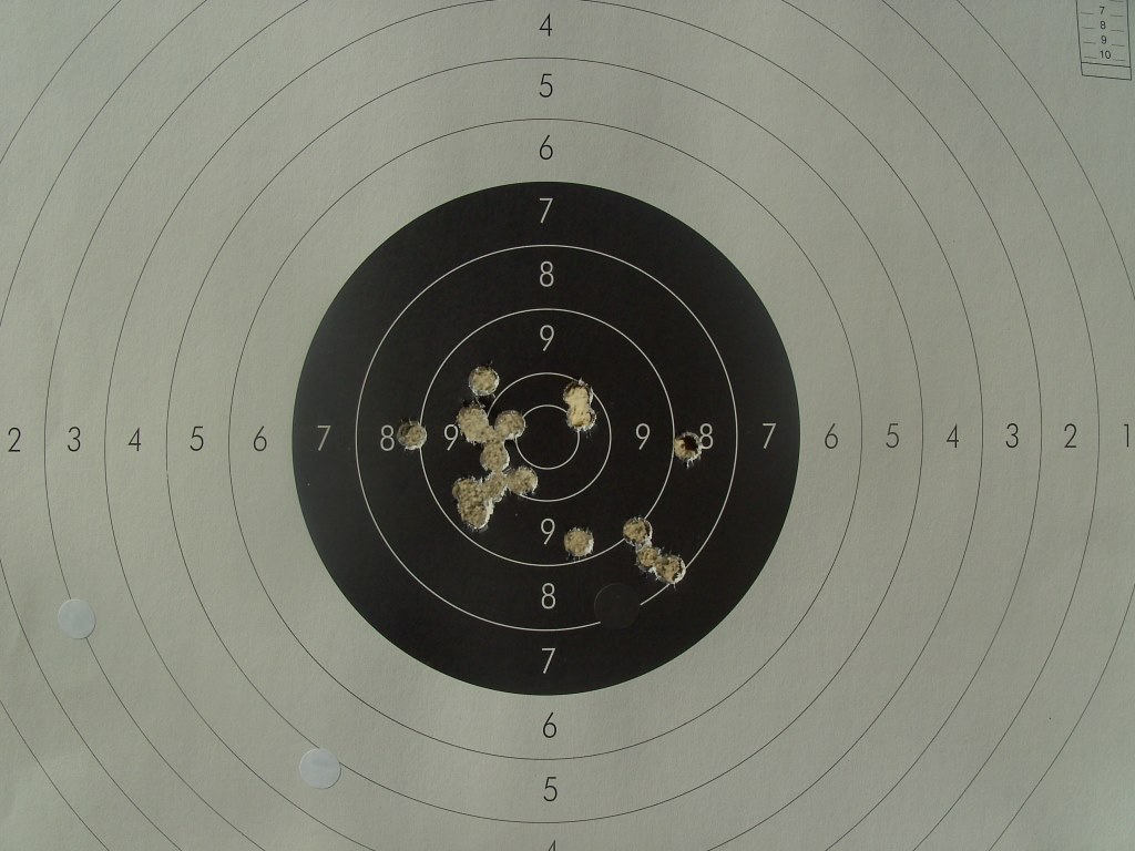

Hoy tirada de 100 metros en Foncalent, donde no existen puestos de tiro y se coloca uno al aire libre. Parecía que el día iba a estar cubierto pero finalmente salió el sol para dar directamente en el túnel (el diópter quedaba en sombra con el chambergo). Yolanda nos ha arrasado....... pero tiraba habilmente en la sombra del portón del coche del tirador de su derecha............. alguna escusa hay que tener para lavar la derrota :mrgreen:
La verdad es que si hubiera sido capaz de bajar el tiro un poco la tirada no hubiera sido mala, pero el toque que le he dado al diopter (muy tímido) no ha sido suficiente tras los dos primeros disparos en cacahuete pero sobre la raya del 10... final un 93
Mañana a Elda a machacar con el Zuavo que no es que lo haya limpiado, es que lo he dejado para exposición :wink:

Bueno Luis Miguel, creo que tu apreciación sobre la necesidad de limpieza a fondo del cañón del zuavo es 100% acertada :birra^:
He comenzado con proyectil de 630 grains y 50 de suiza del 3 (vaya penitencia), sin sémola y con los problemas propios de las miras abiertas (me ha costado centrarme en el asunto y estaba más pendiente del retroceso) al menos los impactos están razonablemente dentro de donde deben estar y no por las esquinas del blanco.
Los tiros malos han sido probablemente errores de puntería aunque de momento no los veo claros en las miras en el momento del disparo :?
Hola amigos, para el que caiga en este hilo por primera vez, aclarar que viene del: ¿Se puede detectar 80

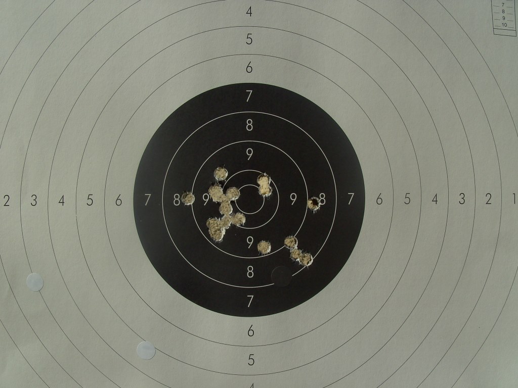

Luego he pasado a "mi" proyectil de Lyman (modificado) a 505 grains y 40 de suiza del 3 y también sin sémola
Ya la cosa es mucho más agradable y también entran mas o menos donde deben
Los problemas han empezado cuando he cambiado de grasa y pienso que ya llevaba demasiados disparos sin limpiar.
Tengo que repetir la prueba tirando desde el principio con esta combinación de 505/40 y con la grasa que yo preparo (parafina 50%-vaselina 25% y grasa de caballo 25%). La que me han dejado de Stifter (especial para balas minié) me ha dado los problemas que he comentado (son todos los disparos bajos y a la izquierda)
Evidentemente al llegar a casa he procedido a la limpieza a fondo desmontando el cañón y dándole caña con agua y jabón hasta que ha salido cristalina, luego vaporeta, luego gel de Blue Wonder y de nuevo bombeo de agua y vaporeta para calentar y secar.

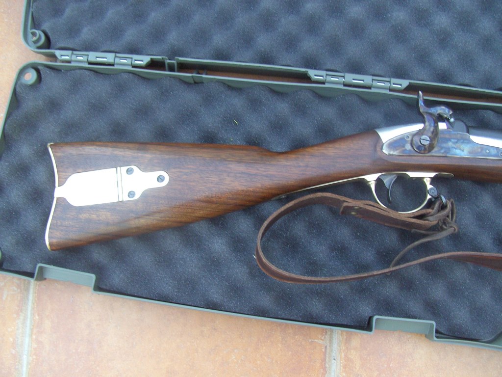

Bueno.
La tirada de Freire aceptable. Aunque el año que viene pienso ganar yo el Cpto. de España de Freire, así que tampoco te esfuerces mucho.
Volviendo al tema de minie, creo que 40 grains es poco.
Poca carga en minie puede funcionar en un campo cerrado (sin vientos) pero con una velocidad muy justita.
Creo que el Zuavo con 50 grains mejoraría bastante, aunque estoy de acuerdo que es un arma muy exigente para tirar a 100 metros.
Los zuavos de 7 estrias y algunos originales hacen muchos puntos.
Otro consejo. Sopla en el interior del cañón después de cada tiro. Un soplido sostenido y suave, como si echaras el aliento. Y ya me contarás.
