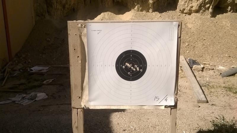

Bueno mañana campera en Elda
Inicialmente la idea era volver a comparar con el Zuavo las cargas de 40 y 45 grains (Suiza 3) con una vaina del .38 de sémola (sigo pensando que sin sémola se agarra mucho la bala en la parte final y hay que bajarla con fuerza por lo que se tiene que modificar su estructura respecto a los primeros disparos)
Como siempre el primer tiro a Parla (cinco a las diez y media), luego una agrupación interesante con tres disparos a la misma altura pero a la izquierda. Intento corregir y centro algo el tiro y finalmente lo subo a la zona "aceptable"
Sin embargo, con todas las reservas del tiro con miras abiertas NO me gusta el resultado

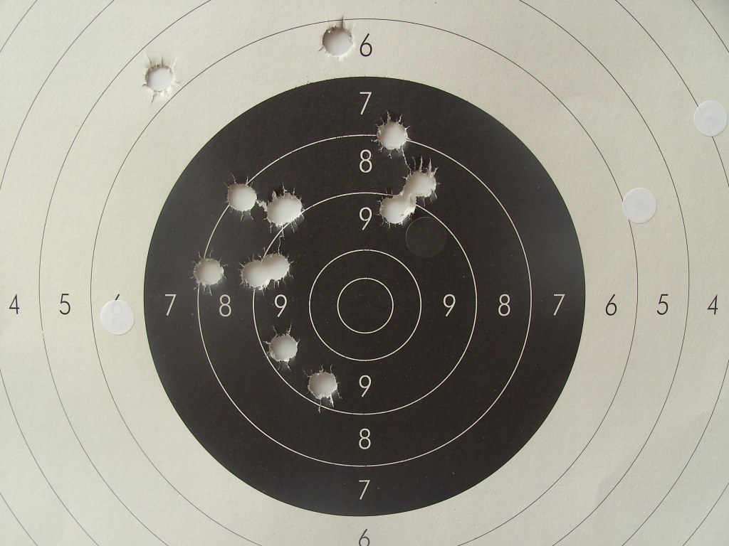

Cambio a la carga de 45, y sin duda la cosa mejora en los primeros seis disparos, pero los cuatro siguientes se van repartiendo por donde les sale de las bandas de engrase por la parte blanca del cartón
Luego en la inspección de los impactos se observa claramente (está marcado con rojo) que el corte está descompensado en un lado mientras que las seis que impactaron en el negro están perfectamente cortados.
¿Podría atribuirse a suciedad?, pues estamos hablando de haber hecho dieciseis disparos en el momento que se empezaron a ir de excursión
Dejamos pendiente para la próxima prueba la semana que viene a la vuelta de la excursión por Holanda empezando directamente con la carga de 45 grains de Suiza del 3

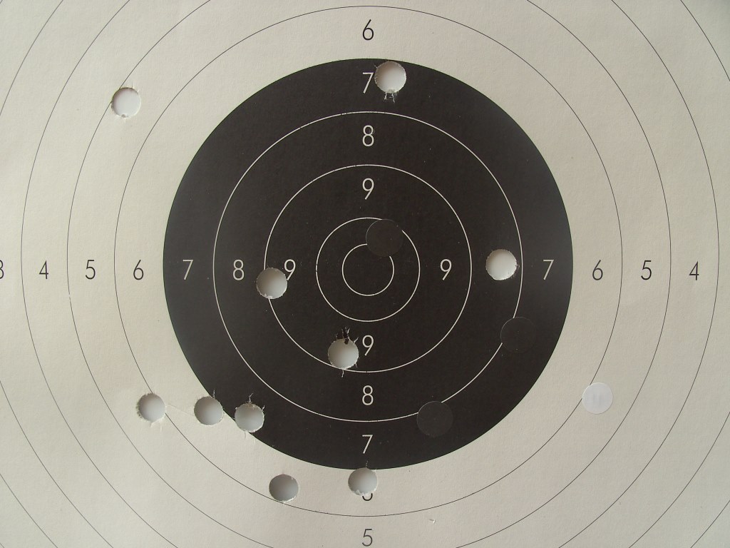

Bueno, me paso al Jäger para probar primero con las bolas que tenía hasta ahora y luego con las que he fundido este fin de semana con la turquesa de Pedersoli que me he comprado y que aparentemente son unas décimas mas pequeñas que las anteriores
Quitando las dos primeras que se me van altas y algo a la izquierda, corrigo un poco en altura y suelto las once siguientes con una agrupación aceptable (al menos a mi me lo parece)
No me he preocupado mucho en corregir la deriva ya que quería comparar con la bola nueva que venía a continuación

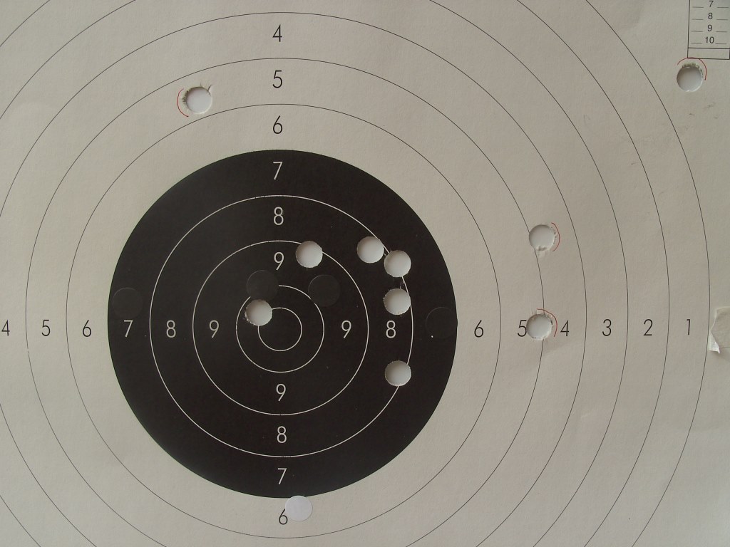

Paso a la bola Pedersoli (que tiene mejor pinta con un bebedero mínimo) y usando el mismo calepino (.30 mm) no noto gran diferencia a la hora de introducirla en el ánima...... quizás un poco más suave pero casi imperceptible
El tiro se agrupa en el mismo sitio que la otra bola, no corrijo y se hace un buen gusanito con algunos disparos arriba y abajo
Decido corregir sobre la puntería y la verdad es que la agrupación es buena aunque en general me quedo alto. En el blanco hay 19 impactos
Tengo una birra apostada con Andresr para la tirada de Oviedo........... mmmmmmmmmmmm me parece que no me va a amargar demasiado

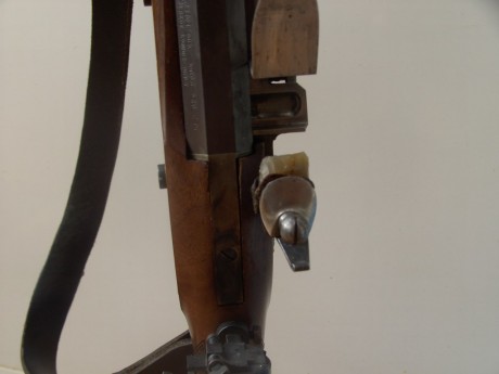

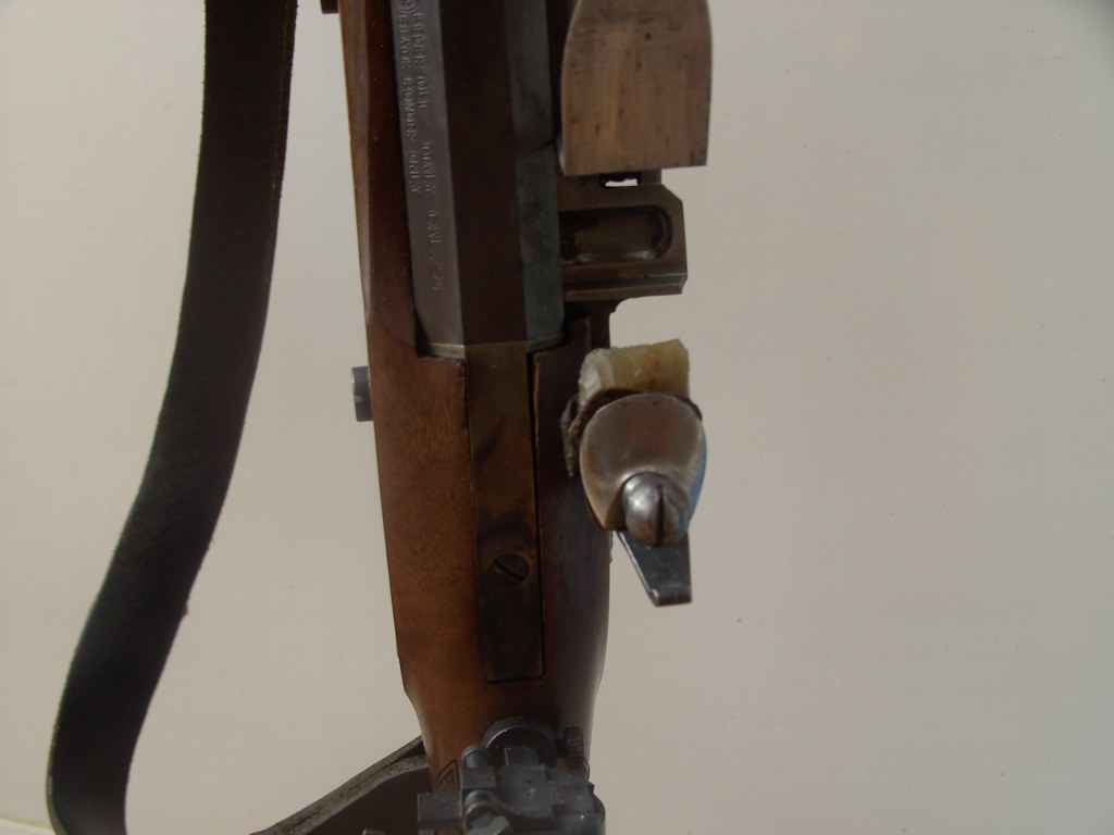

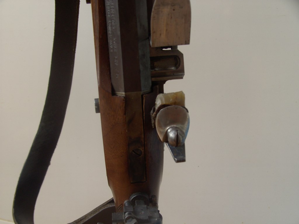

Seguro que alguno se ha preguntado......... ¿que ha pasado con la super piedra?............ pues que ahí sigue con DOS COJONES
Lleva NOVENTA disparos con solo dos fallos que se han corregido al siguiente intento y con un par de toques con el artilugio que me regaló Patxi en Granada.
Yo ya no sé que hacer porque la verdad es que ya es lo menos que se despacha en piedra, pero es que sigue encendiendo con alegría y por cierto que no tengo el más mínimo retardo que yo aprecie.
He decidido mantenerla y tirar con ella la semana que viene y pase lo que pase cambiarla antes de ir a Oviedo. Desde luego que a esta piedra hay que hacerle un monumento.
Como veréis en la foto ya casi ni asoma
Juan
Juan

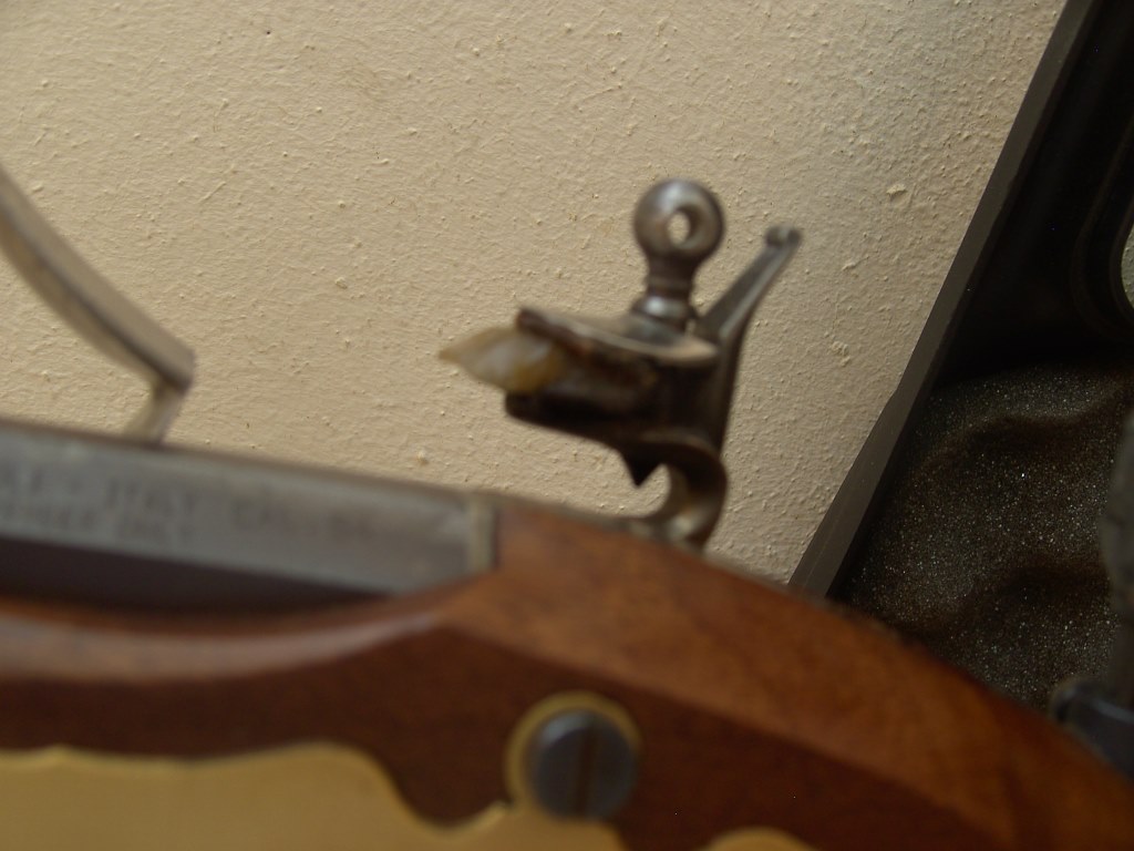

Si lo preguntas por el resultado de esta supercojopiedra que llevo usando desde que empecé con el Jäger te diré que venía con ella puesta
y la propietaria me dió una docena de piedras que todavía no he estrenado.
He aprovechado el paso por el mundial de Granada para comprar piedras a Stifter y a la simpática pareja francesa que trabaja el silex delante tuyo.
Desde luego como todas me den el resultado de la que llevo puesta me retiro del tiro antes de haberlas gastado, pero mucho me temo que he tenido la suerte del principiante
Respecto a lo de eliminar posibles vibraciones o movimientos del cañón de tu volunteer, creo que no te debes comer el coco, salvo que veas que las anillas tienen huelgo visible.

Re: El tiro a 100/300 metros ¿podemos mejorar entre todos?
Por dios! esa piedra tiene que ser parte de un meteorito o proceder del mismo averno :
A mi me salió una de esta naturaleza en el cominazo y no daba crédito (un secreto la tengo en la caja de piedras con la jubilación merecida)
"Encamar" el arma en toda la longitud del cañón, es y era un método habitual de ajuste, no obstante el ajuste al que mencionas (tres puntos de cuero) para que las anillas "aprieten" " algo mas, no lo he visto nunca, eso no quiere decir que el sistema no sea efectivo.
No te rompas la cabeza, primero tendrás que comprobar y si en menester solucionar las cuestiones mencionadas antes de pensar en "vibraciones" del cañón mas propias de armas mucho mas modernas y de tiradores mas maniáticos que los del lado obscuro.

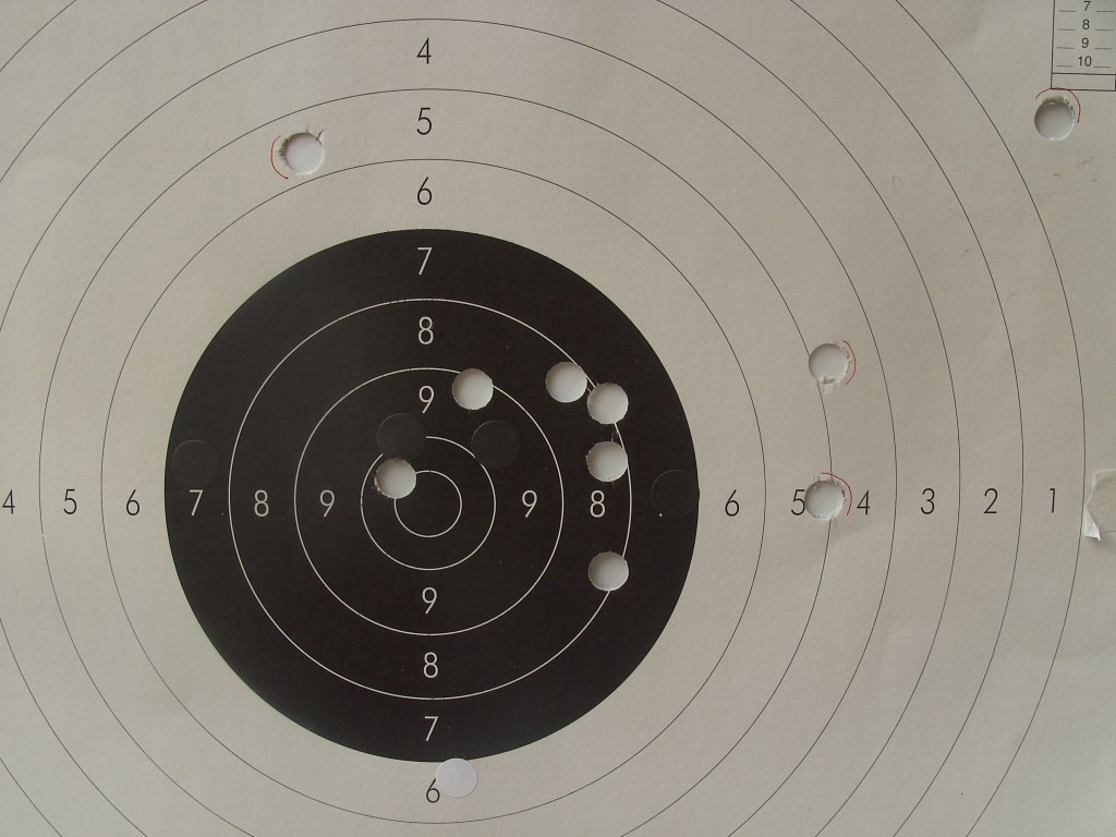

Bueno, como hemos estado colgados no os he podido contar la llegada a CENTENARIA de la superpiedra del Jäger
Lo hizo el miércoles pasado en el último entrenamiento antes de Oviedo donde me hice un 94............ y no me pude aguantar hacerle la guerra psicológica a Andrés para "calentar" el ambiente y "enfriar" la cerveza que me iba a tomar a su salud en Oviedo.
Aunque la piedra estaba "operativa" la cambié (y guardé) por aquello de que si me fallaba en Oviedo todo el mundo me iba a decir que a quien se le ocurre no cambiarla.............. pero ganas me entraron de dejarla.
La foto es la del disparo centenario y el blanco un buen 94
Hoy no me da tiempo pero mañana os cuento como fue la cosa en Oviedo
Un abrazo
Juan

y una cagada en Minié digna de análisis.
Como el miércoles pasado en Elda el entrenamiento fue un desastre de tal magnitud que obligaba a decisiones drásticas (un disparo a cada esquina del blanco incluyendo alguna pasada por el centro pero de casualidad)
Decido tirar en Oviedo con la carga y proyectil con la que había hecho la primera tirada y que dejé por "flojo" ya que aquello pegaba de narices
50 grains suiza 3, dos vainas del .38 de sémola y pepino Pedersoli de 630 grains
Primer disparo (tras el de limpieza) al dos a las ocho, segundo al tres a las tres ............. pero en el blanco del colega de la izquierda
Ante el desaguisado decido sobre la marcha prescindir de la sémola, y oh sorpresa 10-9-10-9
Esto está chupado me dije, cambio de blanco y disparo siete tiros sobre el segundo sin mirar (el humo no dejaba ver bien los blancos y pasé de mirar dado lo "bien" que había cerrado el blanco anterior)
Acabo la serie y me quedo a escuadra cuando veo los siete impactos en una agrupación no demasiado mala pero entre el cinco y el cuatro a las doce
Vamos que una maravilla de tirada.............. pero a pesar del desastre al menos un par de enseñanzas.
La primera que la sémola no le va bien a mi Zuavo
La segunda es que HAY QUE MIRAR JO..., que no es la primera vez que luego me arrepiento.
Y el corolario, es que con miras abiertas hay que atarse bien los machos en cada disparo.
Nada ahora a trabajar un poco el Minié dado que los otros dos primos parece que no van del todo mal
Estoy fundiendo esta tarde un pepino con la Lyman que andará sobre los 580 grains, que pienso engrasar con grasa verde de minié que vende Stifter y que me han prestado
Todo ello sin olvidar que el jueves le confirmo a Izquierdo que quiero un Mauser............. pero a este Zuavo le meto en vereda o no me merezco haber nacido "casi" en Bilbao
Un abrazo
Juan
Como mi "cruz" es Minié que no gano para disgustos, podemos hacer una collera y nos intercambiamos "conocimientos" y a lo mejor salimos los dos ganando.
En Oviedo los 100 metros fueron bien con los consabidos problemas generados por la acumulación de humos, que sin embargo me permitieron hacer 96 puntos en Withworth (empecé con dos dieces pero luego la cosa se torció con dificultades en la visión del blanco), 92 en Maximilian que me permitieron gozar de una buena Mahou 5 estrellas financiada por el amigo Andrés (un caballero)
Un abrazo
Juan

Pues nada, una vez fabricada la nueva bala de 590 grains, me voy a Elda a echar la mañana
VAYA DESASTRE
Casi mejor ni me canso en explicarlo, la imagen vale por mil palabras..........en ese blanco he tirado (nunca mejor dicho) diez disparos
VAYA DESASTRE

Como no sabía ni que hacer, pongo un blanco a 50 y apoyado me dedico a probar cargas. Finalmente creo que la que mejor va es la de 40 (agrupación baja en el cinco-seis)........... pero tampoco es ninguna maravilla
Vamos, que estoy peor que al principio de cuando empecé a tirar con el Zuavo
Si ahora la llave va mucho mas fina y en teoría llevo muchos mas disparos y creo que las miras las afino bastante ¿que narices....... por no decir otra cosa mucho mas sonora......... estoy haciendo mal?
Desde luego las acciones del Mauser están subiendo como la espuma
La semana próxima empezaré con las dos cargas y balas que a lo largo de esta historia de terror me han dado algún resultado medio decente
50 suiza 3 Pedersoli 640
45 suiza 3 Lyman 510
La primera sin sémola y la segunda con una vaina del 38 de sémola de arroz
Y como complemento una ristra de ajos colgada de la mampara del puesto de tiro y un pentagrama con sangre de gallina virgen debajo de la esterilla
