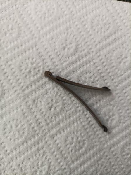

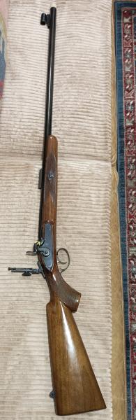

Muelle real del rifle de AMR Creedmore Match Rifle 1870
Mensajepor Jlsaa » 19 Mar 2025 11:27
Buenos días y buen Día del Padre:
Se me ha roto el muelle real de mi rifle tipo Rigby de AMR Creedmore Match Rifle 1870 C*2 y estoy tratando de conseguir el repuesto. ¿Existe alguna posibilidad de compatibilidad con el muelle real de otra marca; por ejemplo, alguno de Pedersoli, ya sea el del Gibbs u otro del tipo Creedmore? Mi rifle es el modelo que dispone de la base para otro diópter también en la culata.
Agradezco cualquier consejo u orientación.
Saludos cordiales :pist:
