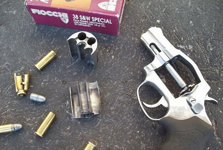

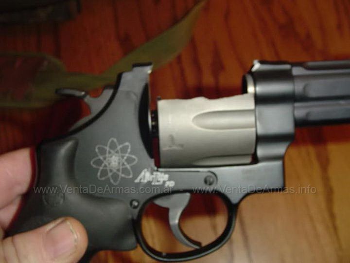

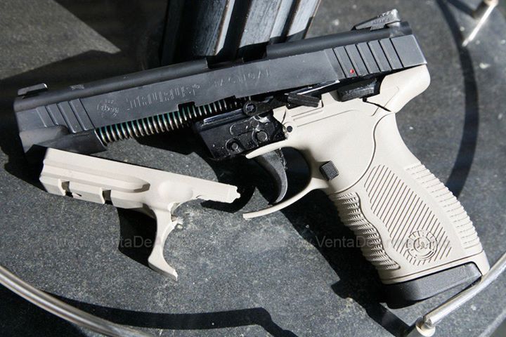

Asi es ademas hay cientos de foto de armas reventadas, ya pondre alguna mas
