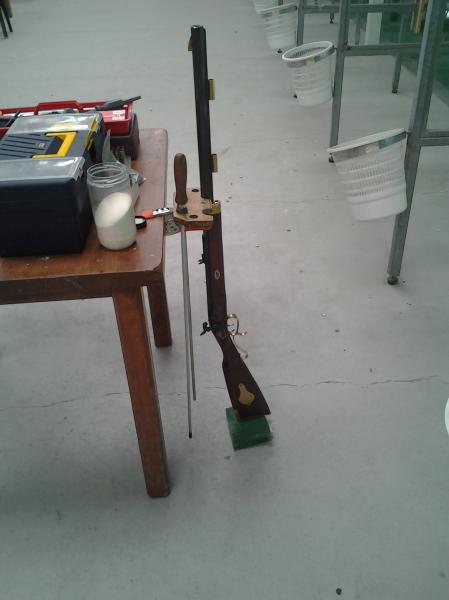

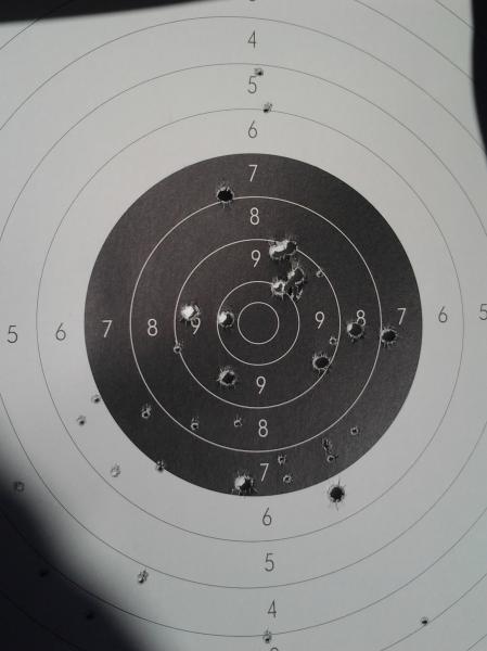

Ayer entrenamiento, la galería para mi solo, la semana que viene estrenamos la temporada con tirada de armas históricas, después de decidir que tiraré con el revólver euroarms en mariette y no con el uberti nuevo, me puse a hacer una tirada completa con el hawken la temperatura, ni frío ni calor, cero grados y a ratos cayendo una fuerte nevada.
La carga 26gr de 3F una vaina de 9 corto de sémola de arroz y bola de .440" con calepino sabanero.
Al final 88 puntos con el hawken y 91 con el revólver,
Lo que si he notado que el hawken me agrupa en el 9 a la 1 y tenía que corregir con el sitio donde apuntar, que hace que se abra un poco el tiro. Eso y algún que otro despiste. Tengo que ponerle un diopter y un tunel.

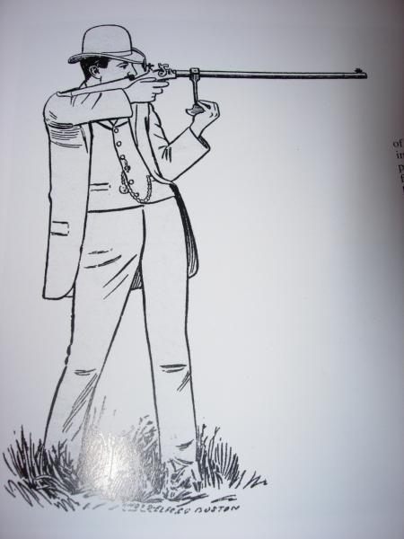

Con vuestro permiso hago un inciso en este interesante post, pero si la foto nos ayuda a mejorar adelante y si no haremos un poco de historia.
El personaje que adjunto en esta ilustracion dibujo a mano ya que en la epoca la fotografia no tenia la cobertura deseada, es Mr William Hayes nacido en New Jersey, y fue uno de los mejores tiradores off-hand(tiro de pie)en Norte America.Comenzo su carrera en el tiro en 1869 en los encuentros de los club de tiro alemanes (inmigrados a EEUU), mas tarde tambien participo en Creedmoore, en competicion a largas distancias, pero se decanto finalmente, por el tiro off-hand.En 1872 adquirio un rifle de tiro de avancarga construido por el armero de origen aleman George Schalck en Pottsville que utilizaba bala conica con envoltura de papel.El utilizo este rifle desde 1872 hasta 1876 en el cual sustituyo el cañon por uno fabricado por John Rein de NY City, el cual no portaba falsa boca.En 1884 adquirio otro rifle de Schalck para tiro off-hand que es el que se adjunta en la ilustracion, con apoyo palmar(champiñon) sujeto al cañon y su calibre es de .33 con falsa boca y peso de 16 libras(aprox. 8 kg).En este rifle utilizo balas engrasadas sin taco de fieltro, peso de la bala 162 grains, con carga de 40 grains de polvora negra Hazard´s FFG.La distancia de tiro habitual estaba en 150 yardas.
Adelante con Pensilvania y lo demas...
